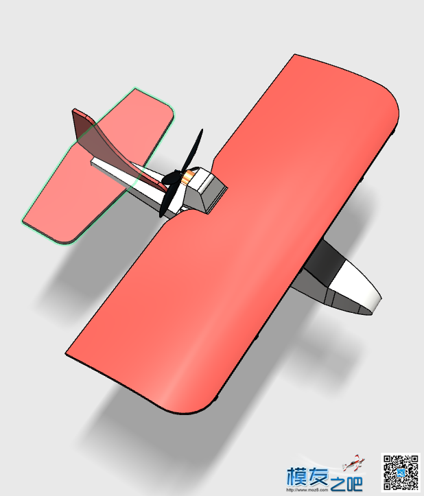

设计外观1
帽子飘飘,小型FPV载机,爽飞报告 ------- 附录像 无人机,图纸,FPV,怎样织帽子,mlb帽子 作者:peter33 946

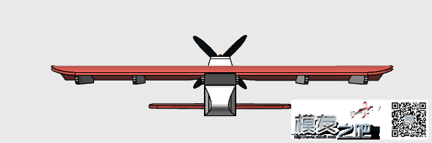

设计外观2
帽子飘飘,小型FPV载机,爽飞报告 ------- 附录像 无人机,图纸,FPV,怎样织帽子,mlb帽子 作者:peter33 2407

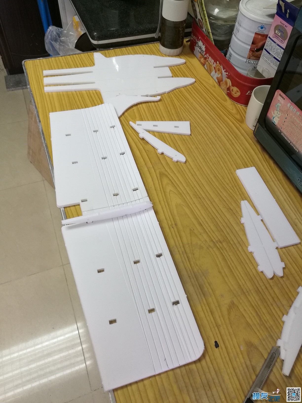

画完图,交给扑翼梦的帽子帮切KT板。虽然只是初次制作,但也能一晚撸好。后期把细节改改,可以剩下更多制作时间,一两个小时撸成起飞不是问题。图纸给了帽子,谁要的话,可以找帽子帮切。
主翼装配

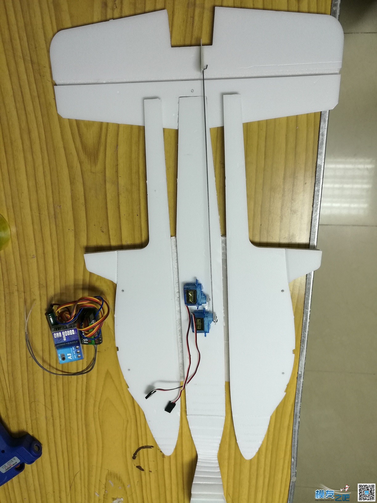

机身装配
帽子飘飘,小型FPV载机,爽飞报告 ------- 附录像 无人机,图纸,FPV,怎样织帽子,mlb帽子 作者:peter33 5856

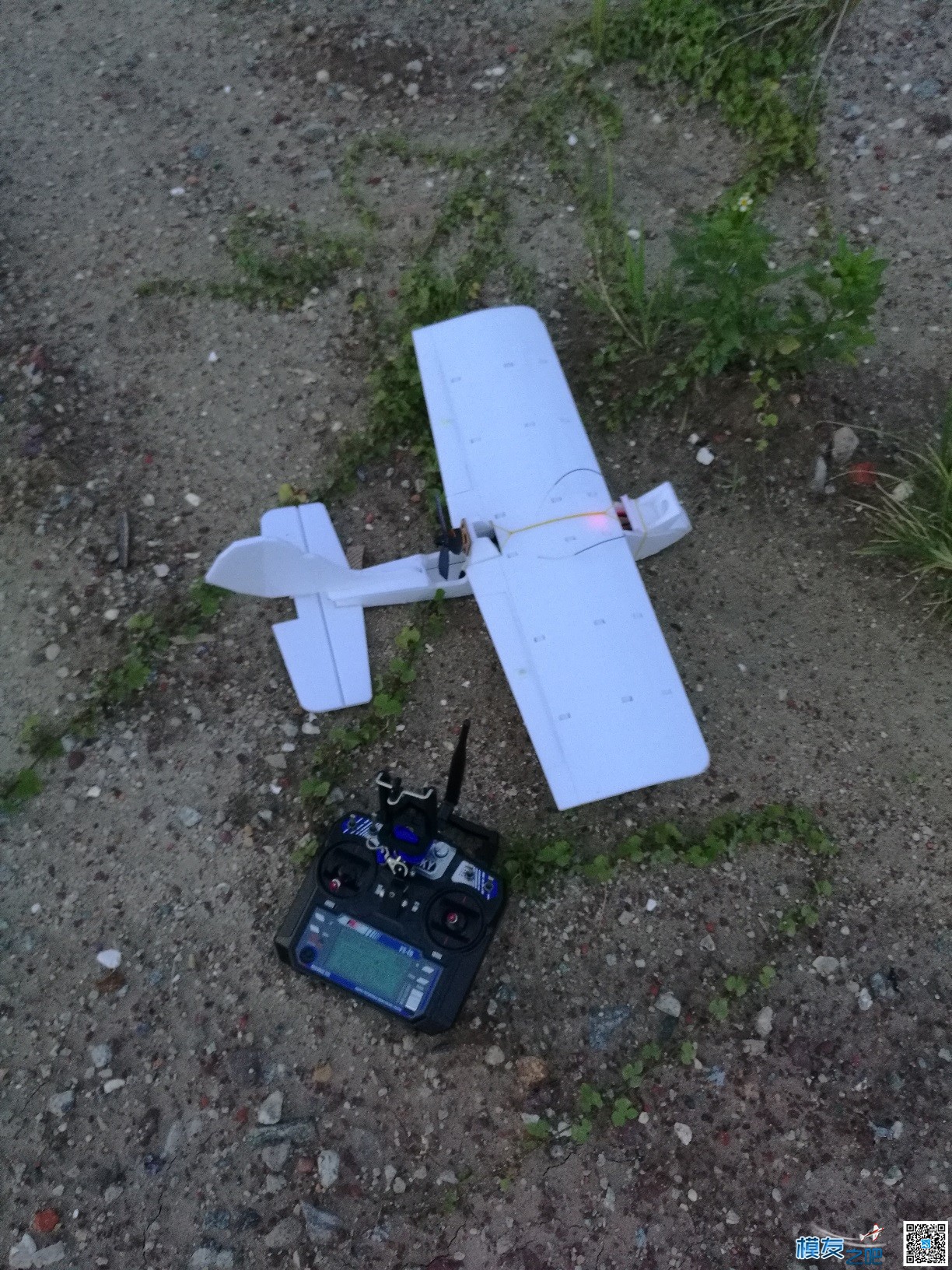

天鸽刚吹过,不等天晴了,试飞!好慢好飘,爽!
试飞
帽子飘飘,小型FPV载机,爽飞报告 ------- 附录像 无人机,图纸,FPV,怎样织帽子,mlb帽子 作者:peter33 6727

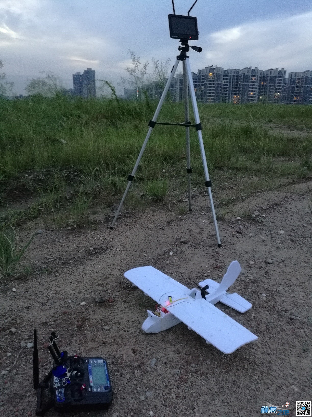

飞前留影
帽子飘飘,小型FPV载机,爽飞报告 ------- 附录像 无人机,图纸,FPV,怎样织帽子,mlb帽子 作者:peter33 3096

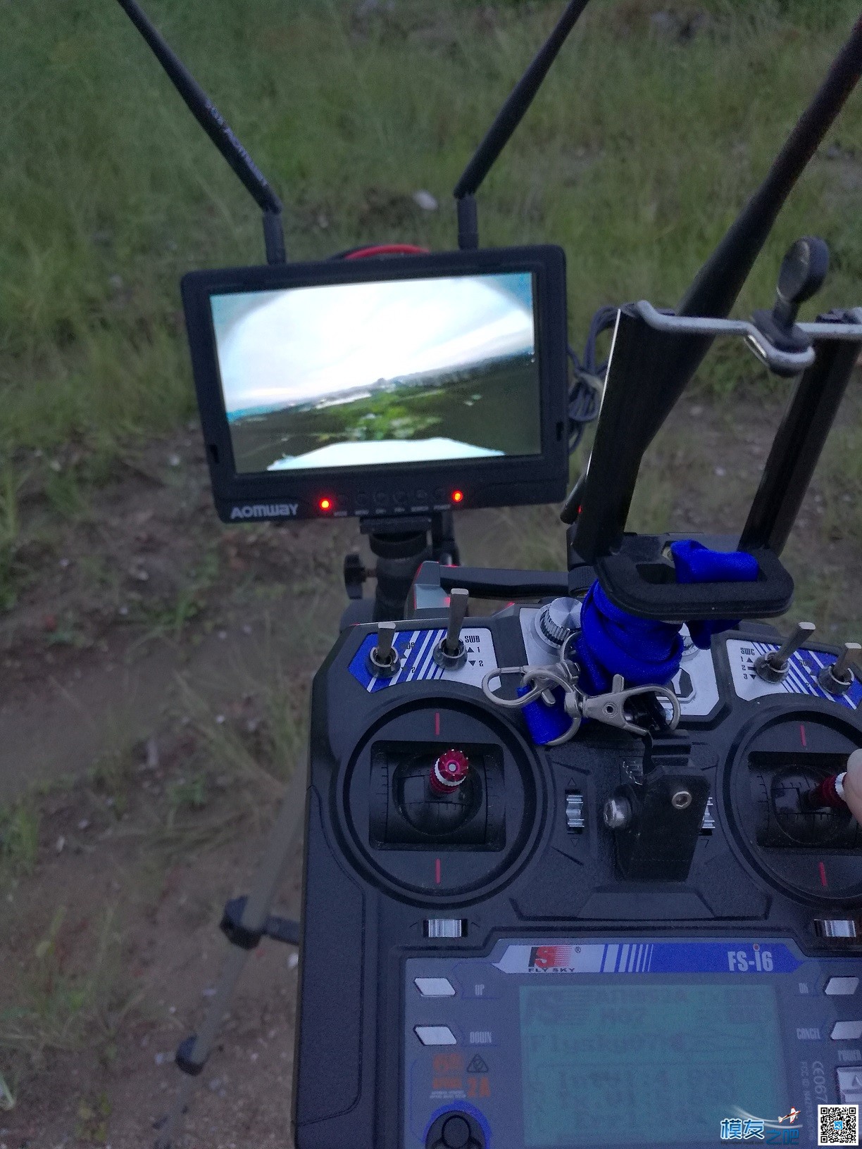

i6是加了功放,还是只改了天线
天线好像是6DB的吧?现在能飞多少米?
