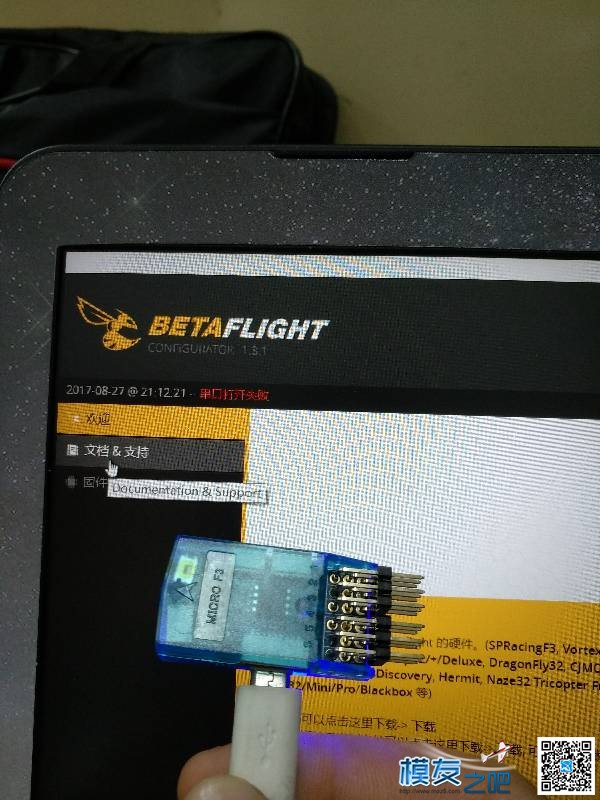

串口打开失败,求大神帮忙
发表于 2017-8-27 21:13:37 | 显示全部楼层 |阅读模式
串口打开失败,求大神帮忙 打开,失败,大神,帮忙 作者:小模头 7071

下载驱动精灵,先装驱动,然后打开硬件管理,找到串口确认是几号串口,然后属性进去设置波特率为152000.然后保存了就重新进参调,选择右上角串口波特率
发表于 2017-8-27 21:40:00 | 显示全部楼层
乔大哥 发表于 2017-8-27 21:39 串口打开失败,求大神帮忙 打开,失败,大神,帮忙 作者:乔大哥 6688
下载驱动精灵,先装驱动,然后打开硬件管理,找到串口确认是几号串口,然后属性进去设置波特率为152000.然 ...
是115200,不是,我忘了几个零了,反正就是最大的那个

说起来你可能不相信,昨天我也是搞了半天,也是打开不了串口,后来都快放弃了,正好有找到一根数据线,一换,居然可以了,我自己都觉得有点扯

你是什么飞控?
发表于 2017-8-29 14:34:47 | 显示全部楼层
需要看看你端口那一块的截图 以及你电脑的设备管理器里的串口
发表于 2017-9-9 22:06:03 | 显示全部楼层
线还有插口重新换。实在不行boot 启动
