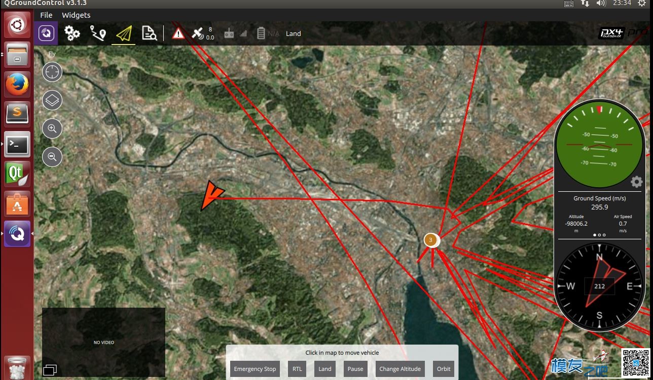

我遇到的问题描述:
1)我成功的用QGC打开了FlightGear ,但是发现飞控板不受遥控器控制,仿真也无法进行;

2)一旦飞控解锁,QGC显示飞机一顿乱飞,不受控,且传感器报错:“mag0 fialed …”,关于传感器报错,我在Xplane上仿真时也出现过,感觉应当不是大问题,在 FlightGear 窗口内的飞机基本不动;

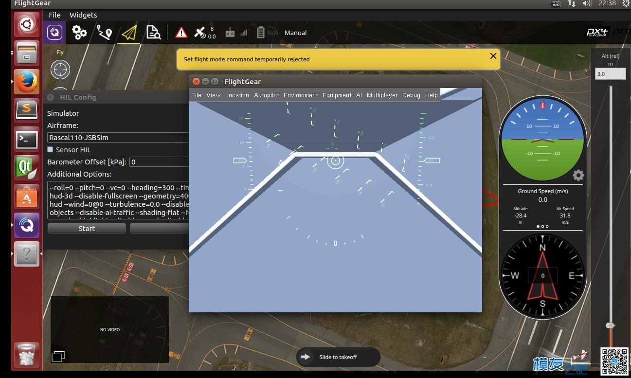

5)     5)打开widgets,选择 HIL,设置机架等参数,然后启动FlightGear,按照相关 指示安装 “qgroudcontrol-fixedwings.xml”协议;
PIXHAWK和FlightGear联合仿真 仿真,固定翼,飞控,遥控器,地面站 作者:xiachuanasdf123 8780
6)     6)在Flightgear窗口,按 F11,确认关闭了所有的autopilots,然后按安全开关,解锁飞控,之后手动和自动飞航点均失败,出现我所描述的那些问题;
    我确认 FlightGear 和 QGC之间的数据链路是通的,因为QGC里飞机的经纬度和FlightGear里一致,希望大家帮我一下,不盛感激!!
