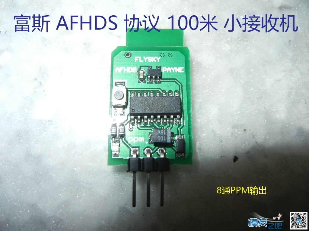

虽然便宜,但还是付出很多汗水

 楼主| 发表于 2017-8-30 09:07:17 | 显示全部楼层
如果接收机不用回传,2代协议并没有优势。
2代协议能适配的遥控器 还没有1代多

 楼主| 发表于 2017-8-30 16:52:19 | 显示全部楼层
madanzi 发表于 2017-8-30 14:58
之前芝士蛋糕吧,程序都开放了
芝士蛋糕的代码我看过,收发的细节,跳频方法与国外论坛一样。说明他也是改自国外论坛。蛋糕在算时间上,支持多频率单片机上有创新
佩恩当然也有创新
1) 通过飞行3年的实践,fix了国外代码的小bug (不信,你把富斯9先开着,你看你能对好码吗?)
2) 改进对码操作,对码无需重新上电
3) 开源代码每次丢失信号跳频2次不是很合理,改进了
4) 同时输出ppm/pwm (这个接收机只引出ppm,不过你可以测量没引出来的pin)

 楼主| 发表于 2017-8-30 06:49:21 | 显示全部楼层

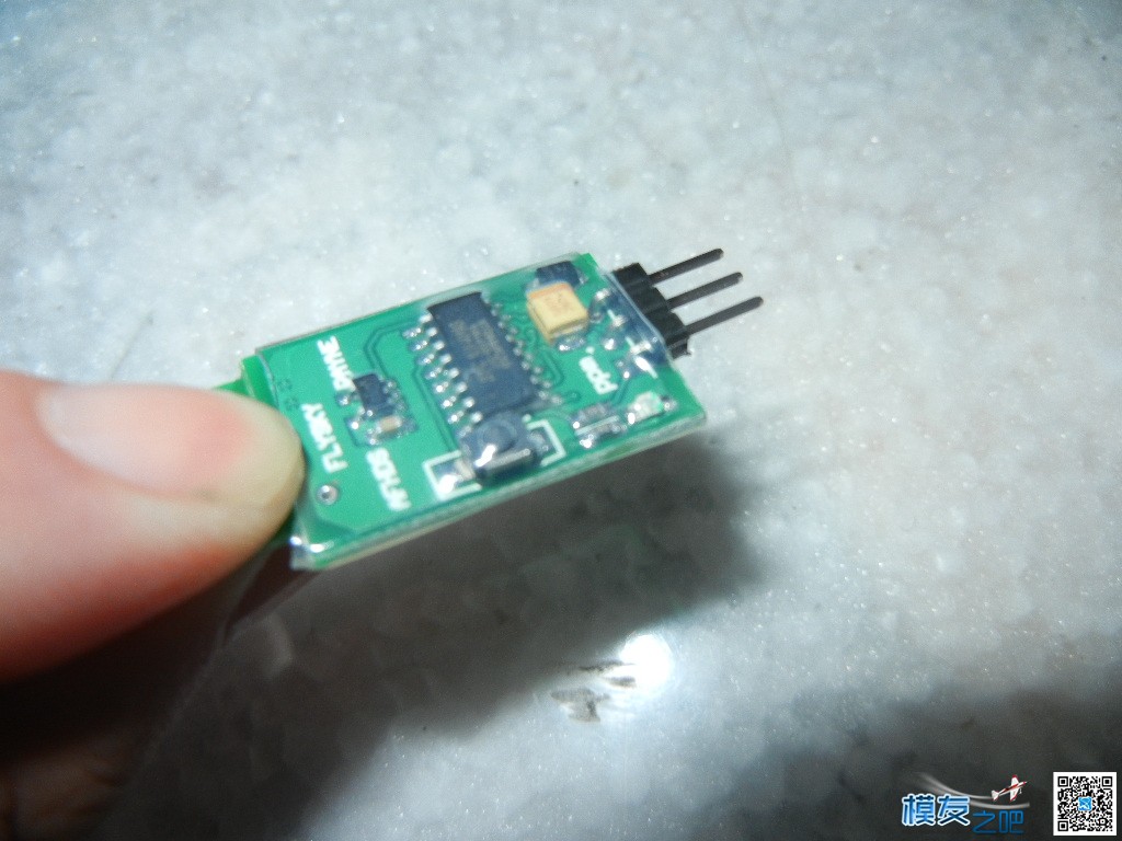

便宜的 都是使用现成7105模块,也都是 PCB 天线, 除非你不用7105模块,只用7105芯片,那要上批量,成本也要高。 也就可以上鞭子天线

1代
 楼主| 发表于 2017-8-30 06:46:22 | 显示全部楼层
1代

搞不定呀! 这个富斯小接收,优化, 抓bug 都搞了很久,才推出来。
