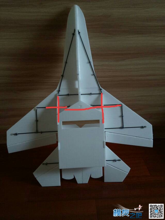

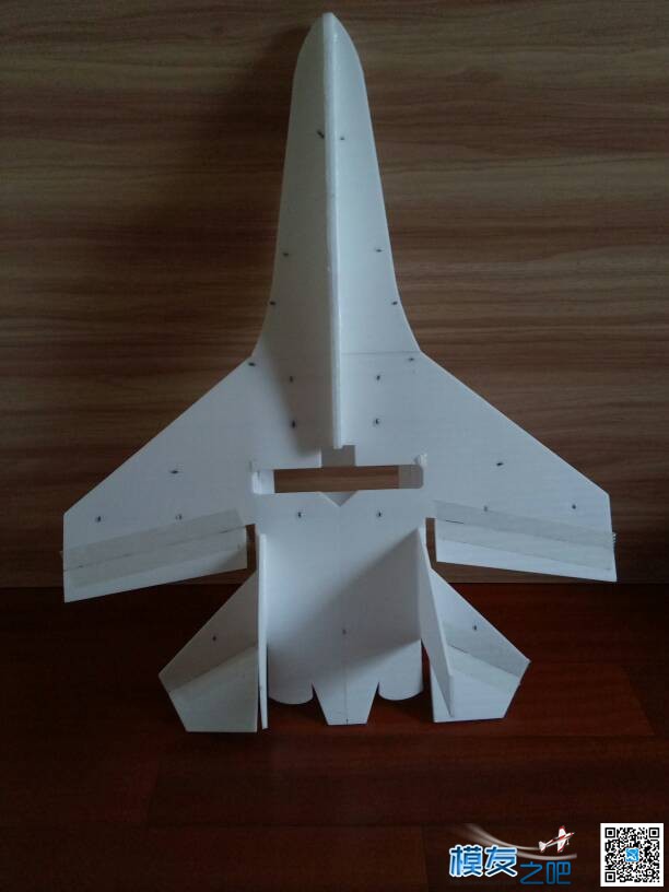

大家好久不见哈!还记得我前面发的文章吗?前一次文章结尾我说过要做三代机会新增fpv空投功能而且机身会更坚固。就这加强机身我就头疼了好久,不过还是做出来了苏27板机改fpv第三代机(一) FPV,板机苏27的重心,最强苏27板机,新罗区苏板 作者:匹诺曹 1532 这次文章将会分为两篇,第一篇(本篇)写的是机身加强,第二篇(下篇)会写电子设备的摆放        上图苏27板机改fpv第三代机(一) FPV,板机苏27的重心,最强苏27板机,新罗区苏板 作者:匹诺曹 6902
苏27板机改fpv第三代机(一) FPV,板机苏27的重心,最强苏27板机,新罗区苏板 作者:匹诺曹 988
看看机身与前两代是不是多了许多黑点啊,这黑点其实是固定用的扎带的一部分。苏27板机改fpv第三代机(一) FPV,板机苏27的重心,最强苏27板机,新罗区苏板 作者:匹诺曹 6293 固定的什么?看看下面一张图就知道了!
苏27板机改fpv第三代机(一) FPV,板机苏27的重心,最强苏27板机,新罗区苏板 作者:匹诺曹 802
没错,都是碳杆,仔细看固定方式,上一代碳杆都是用热熔胶固定的没有用到扎带,现在是用扎带将杆子的两段靠内的地方和中段固定在机身上,再用热溶胶将扎带与机身连接处加固遍。这样加固明显共振小了很多,相比上一代机身也硬了不少。

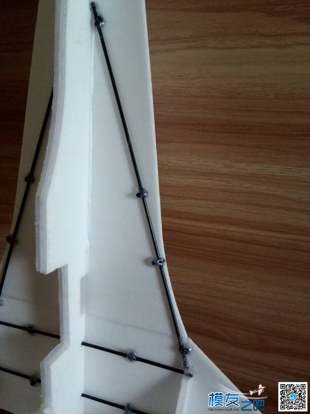

机头两边比较容易断,所以用了三角形的加固法。
苏27板机改fpv第三代机(一) FPV,板机苏27的重心,最强苏27板机,新罗区苏板 作者:匹诺曹 1207
这张能仔细看到固定方法

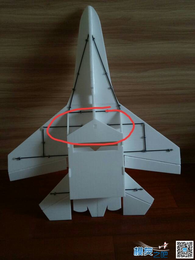

我发现苏27的这块最容易断掉(红色圈起来的区域)
苏27板机改fpv第三代机(一) FPV,板机苏27的重心,最强苏27板机,新罗区苏板 作者:匹诺曹 1655
两个十字加固

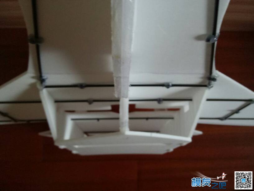

机腹图

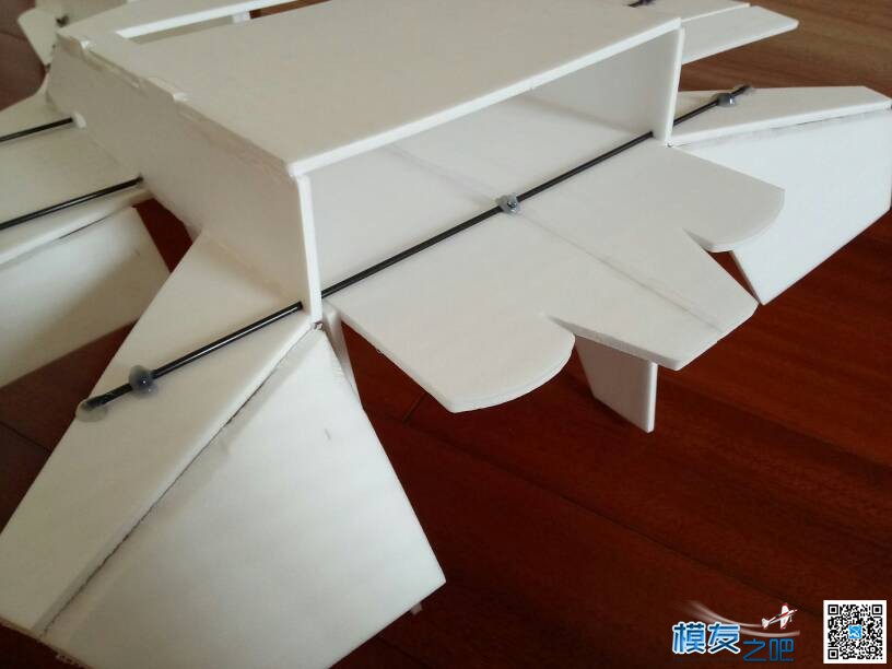

机尾部碳杆装的比较靠后,装这位置效果最好苏27板机改fpv第三代机(一) FPV,板机苏27的重心,最强苏27板机,新罗区苏板 作者:匹诺曹 6869
