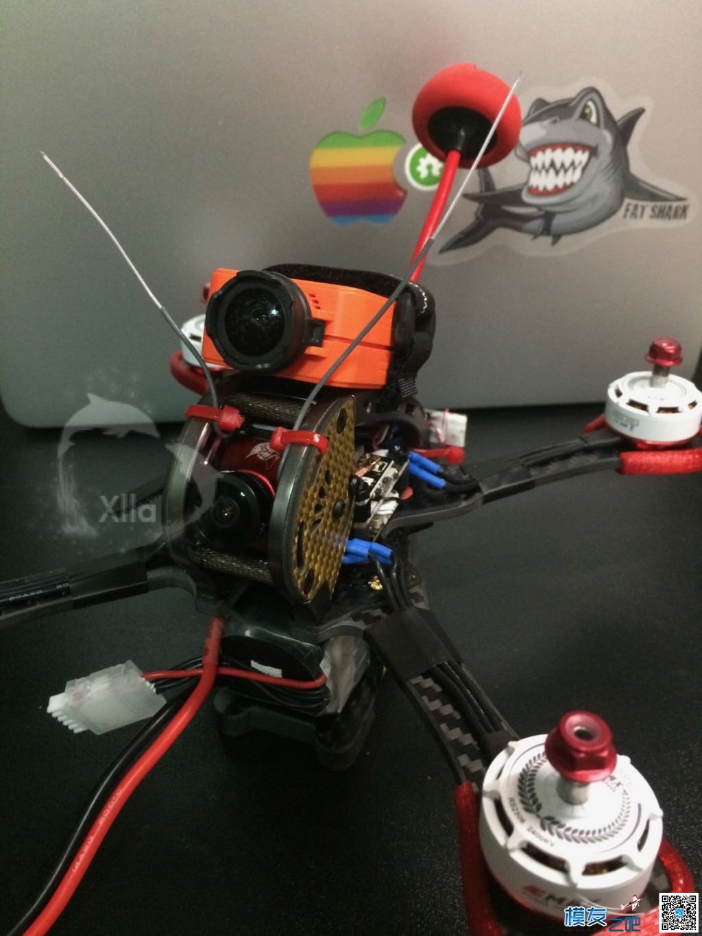

原本一直飞 rs2204 + 5045 x3 BN 桨,也常常艳羡各种新出的机架、电机、镜头,于是用【色即是空】宽慰自己。
无意中看到银燕招募avan桨测试员,便试着报名,用心仪的配置填了表格,不想竟然中选~~
自己种的果,再苦也要咽下去,于是就有了这架穿越机。
【好马配好鞍,靓机用AVAN】 穿越机,固定翼,电池,图传,飞控 作者:xlla 1351

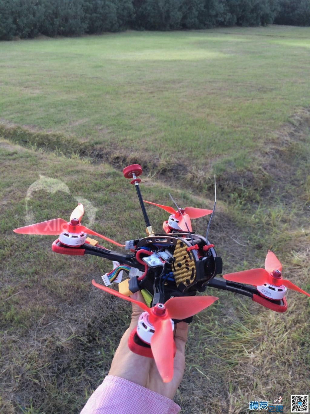

配置
机架,geprc leopard lx5
飞控,matek F405 AIO
电调,T-motor 35A 4 in 1
电机,emax, rs2306
图传,matek vtx
镜头,duncan eagle 2
电池,tattu 1300mah 95c, tattu 1550mah 75c

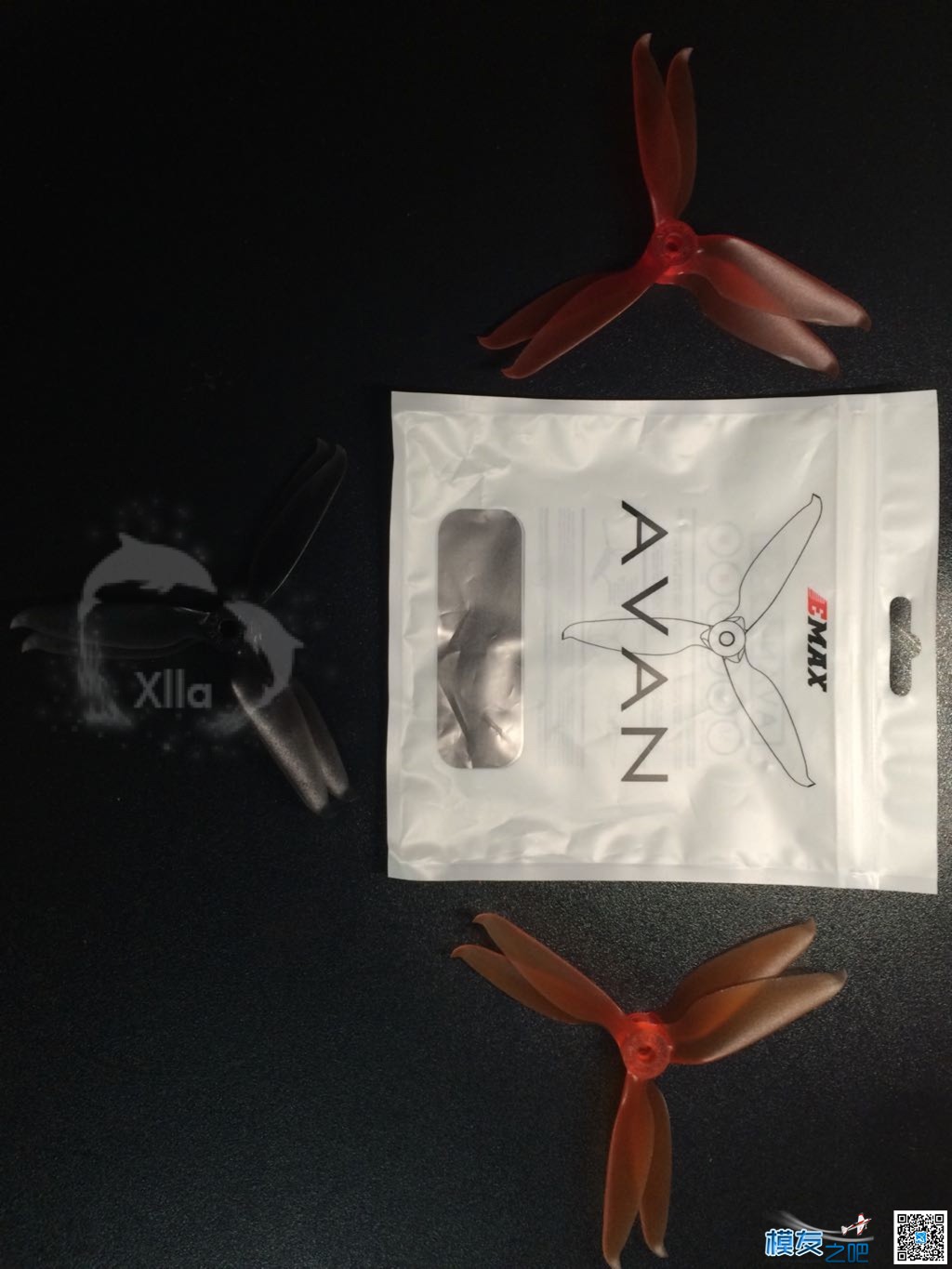

收到的桨
【好马配好鞍,靓机用AVAN】 穿越机,固定翼,电池,图传,飞控 作者:xlla 4536
还附带一封手写体的评测感谢信,好感动!
赶紧装上去看看效果
【好马配好鞍,靓机用AVAN】 穿越机,固定翼,电池,图传,飞控 作者:xlla 9515
正文
这种桨完整的名字是 avan-R 桨,竞赛版
【好马配好鞍,靓机用AVAN】 穿越机,固定翼,电池,图传,飞控 作者:xlla 2004
5寸桨
【好马配好鞍,靓机用AVAN】 穿越机,固定翼,电池,图传,飞控 作者:xlla 6886
进速比 0.65
【好马配好鞍,靓机用AVAN】 穿越机,固定翼,电池,图传,飞控 作者:xlla 1973
先看看官方介绍
avan-r螺旋桨是一款专为竞速穿越机设计的三叶桨,具备极佳的低油门操控性能,令人难以置信的高油门速度,给予您前所未有的对整个飞行完全超控的感觉。其进速比为.65,在75%半径时螺距为5.0英寸。 avan-r桨的重量为5 g,转动惯量为34 g / cm ^ 2,为匹配emax rs2306 2400kv电机的功率曲线设计。 avan-r桨的最佳设计点是:整机重量约为650g,飞行角度45度,转速16000rpm时,时速可达112km/h,而此时油门位置刚好是在中位。 avan-r桨选用可实现高升力系数的翼型,增加其拉力,并最终扩大其效率范围。该螺旋桨以极快的响应速度和极高的功率传递效率将emax rs2306 2400kv电机的最大扭矩发挥出来。

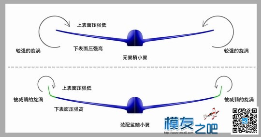

【站在牛逼里的最深处的大神关于选桨的科普贴】可以学到,螺旋桨产生推力的原理和固定翼机翼是一样的。推力的主要来源是翼型升力和桨距拉力。
而机翼的一个大问题是翼尖绕流。由于机翼靠下翼面压力高于上翼面压力产生升力,翼尖作为机翼的尽头,下翼面的高压气流可以侧向绕过翼尖,向上翼面卷过来。这个“漏气”的通道不仅造成升力损失,还形成拖在飞机后面的涡流。如果不产生推力,飞机传递到空气中的一切能量都形成阻力,翼尖涡流就是飞行阻力的一个很重要的部分。
【好马配好鞍,靓机用AVAN】 穿越机,固定翼,电池,图传,飞控 作者:xlla 6317
减小翼尖绕流产生的阻力,一个方法是采用椭圆翼,比如这款战机
【好马配好鞍,靓机用AVAN】 穿越机,固定翼,电池,图传,飞控 作者:xlla 9589

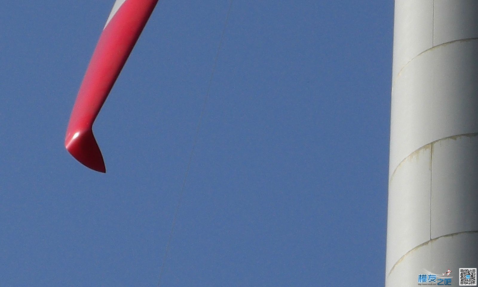

另一个方法是翼尖小翼 winglet,这是竖立在翼尖的垂直小翼,直接阻止翼尖绕流。
在风力发电机中也可以看到
【好马配好鞍,靓机用AVAN】 穿越机,固定翼,电池,图传,飞控 作者:xlla 7593
空客 A380 也可以看到
【好马配好鞍,靓机用AVAN】 穿越机,固定翼,电池,图传,飞控 作者:xlla 8363
翼尖小翼可以减小阻力,我的理解就是桨转起来更省电,或者说相同功耗下更给力

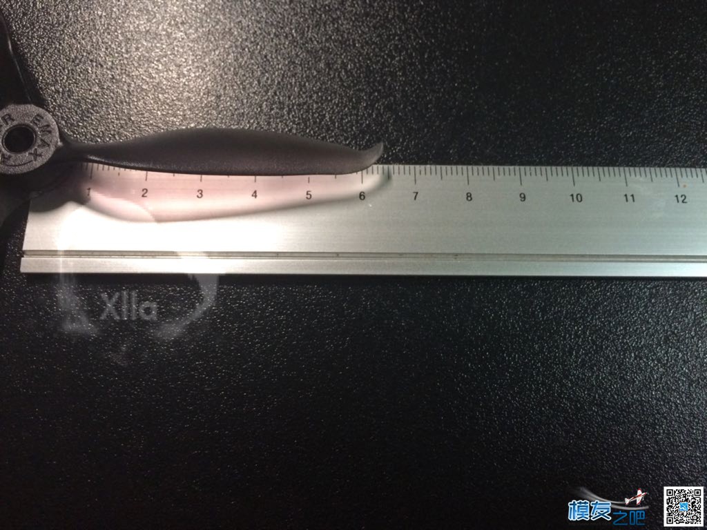

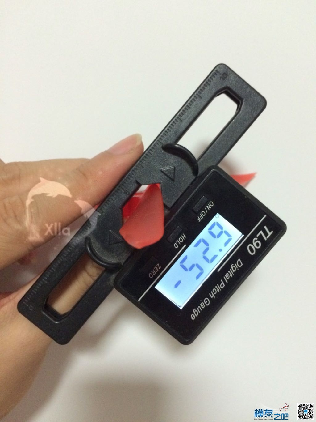

至于桨距,avan 桨的规格里写的 5065 ,但这个应该是指进速比,而不是桨距,普通螺距尺无法测量
【好马配好鞍,靓机用AVAN】 穿越机,固定翼,电池,图传,飞控 作者:xlla 2498

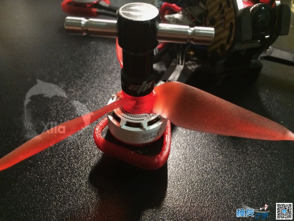

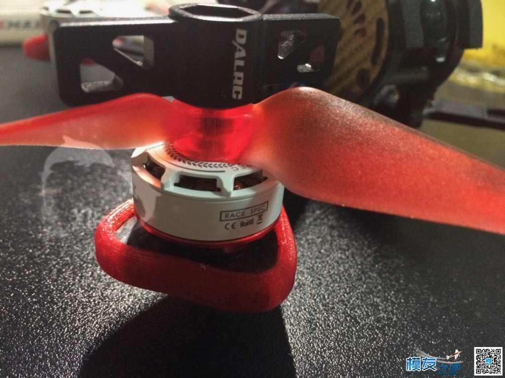

实际使用时,可以看到,因为桨根上翘很高,普通的扳手无法紧固螺母,
【好马配好鞍,靓机用AVAN】 穿越机,固定翼,电池,图传,飞控 作者:xlla 5069
这时就需要套筒了,
【好马配好鞍,靓机用AVAN】 穿越机,固定翼,电池,图传,飞控 作者:xlla 6825

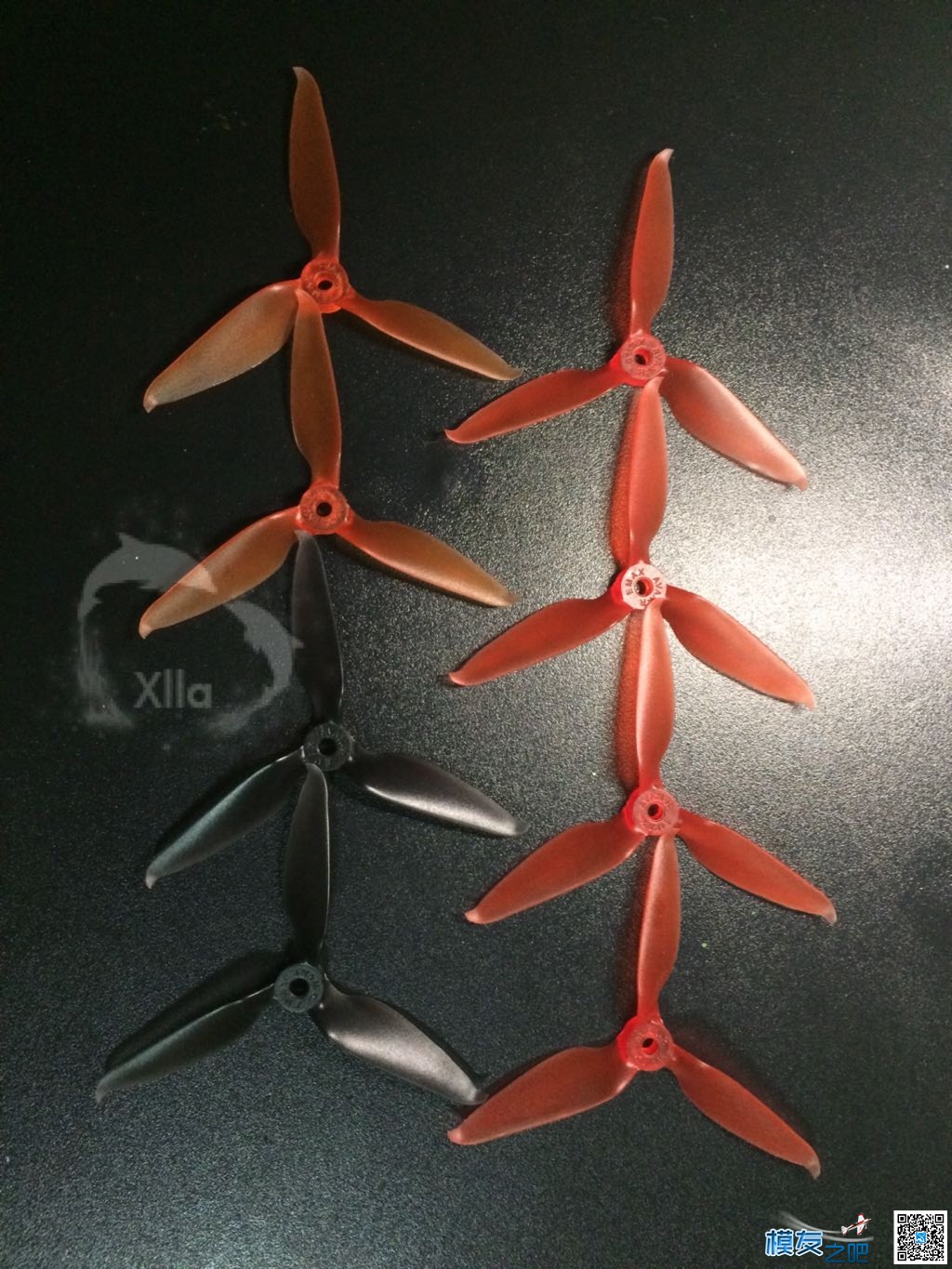

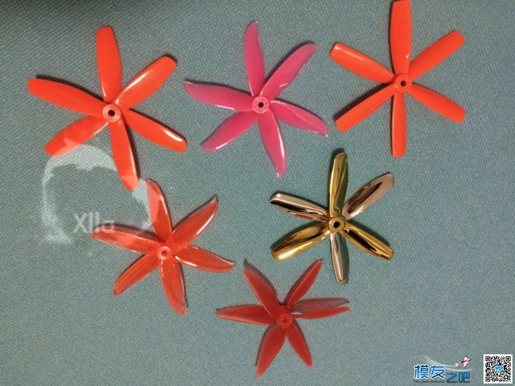

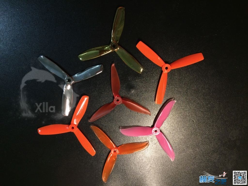

市面上有许多5寸桨,哪种桨才是最适合自己的?这是小马过河的问题,只有自己试过才知道,因为每个人爱机千姿百态,飞行风格迥然不同。
【好马配好鞍,靓机用AVAN】 穿越机,固定翼,电池,图传,飞控 作者:xlla 5348
各种桨型,比比看

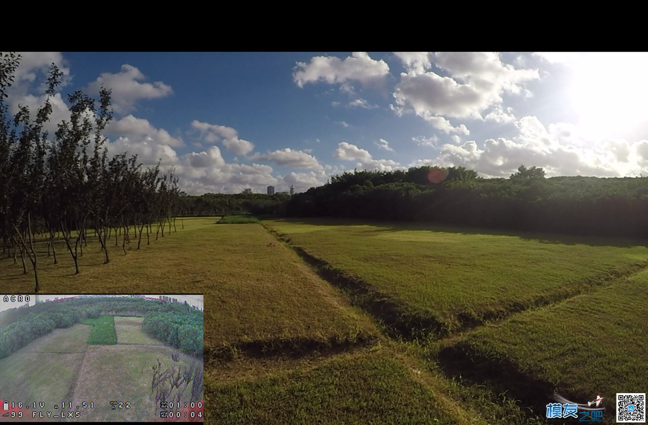

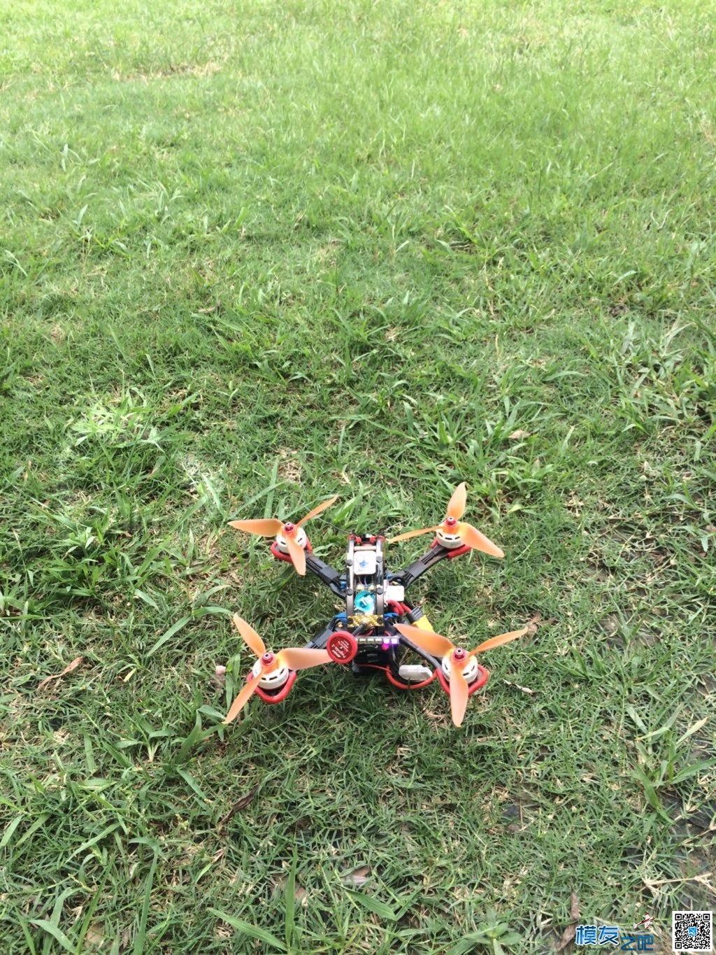

avan 桨试飞,悬停电流大约在10-12A
【好马配好鞍,靓机用AVAN】 穿越机,固定翼,电池,图传,飞控 作者:xlla 3136

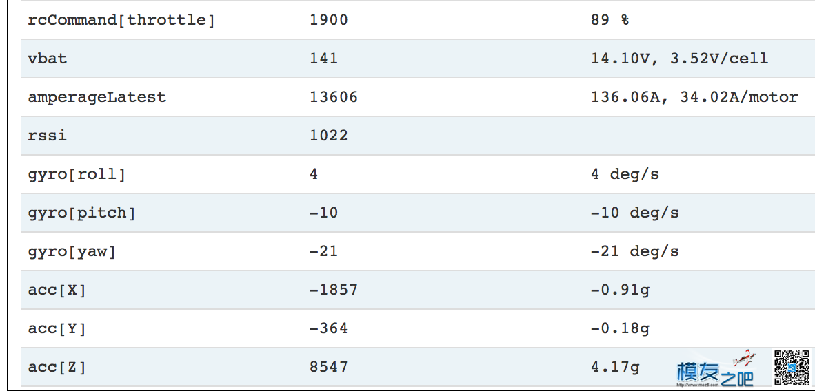

最大电流 136 安培,当然这可能受限于电池的放电,无论是 75c  1550mah 还是 95c 1300mah ,这个电流都超出了电池额定规格。
这个瞬间osd上看不出,只有黑匣子精确记录了一切
【好马配好鞍,靓机用AVAN】 穿越机,固定翼,电池,图传,飞控 作者:xlla 3308
上了新的设备,就要体验新的功能,开了 DSHOT 600 + 32K gyro sampling, 设定 32k/8k pid looping ,然后很不幸的遭遇了 yaw twitch 和 yaw random spin,只好怪怪降回 双 8k,并给每个电机装了减震垫。
【好马配好鞍,靓机用AVAN】 穿越机,固定翼,电池,图传,飞控 作者:xlla 5162
这个视频记录试飞和调试的部分过程
