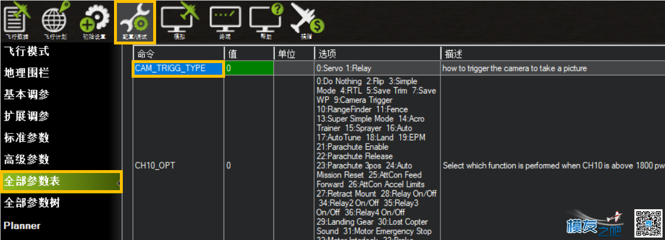

  • 设置触发输出类型
        当我们连接好飞控时,进入Mission Planner,点击”配置/调试“进入全部参数表,找到CAM_TRIGG_TYPE
        此命令的含义为快门触发类型,伺服(PWM输出信号)0,继电器为1
        请键入值设置你的触发器信号类型,例如下图,我们选择的是伺服类型。

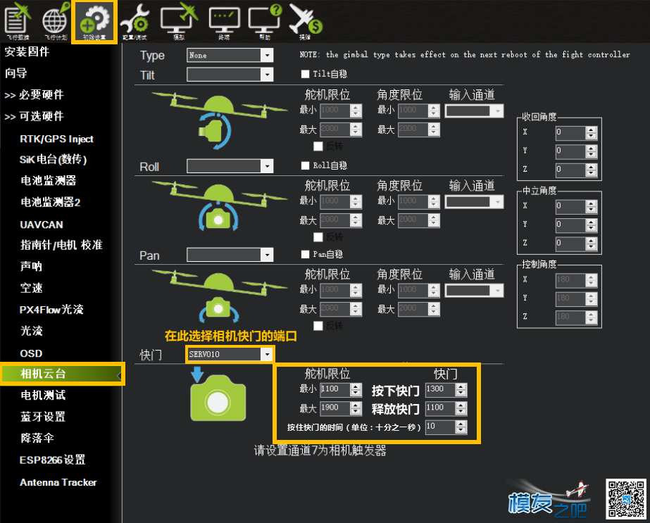

  • 相机快门设置
        我们进入初始设置,在可选硬件中找到相机云台,快门的设置则在最下方。
        快门端口的下拉列表里选择我们安装快门的端口,这里我们选择的是SERVO10,它对应Pixhawk2.1AUX2接口。
        右边是快门控制选项,前两个分别是按下释放快门两个状态时,伺服信号维持的信号值。(注意:这个值就是我们之前所说的,取决于你的相机信号转换硬件定义的值,此设置项对继电器电路无效
        第三个选项可以设置快门按住的时间,单位为0.1秒,图中设置的值为10,即为按住快门1秒。赋值20,就是两秒,以此类推。
Mission Planner相机快门触发设置 云台,飞控,地面站 作者:66hex 8022

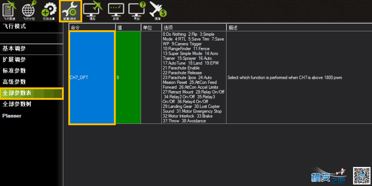

  • 手动触发相机快门
        打开全部参数表,找到CH7_OPT命令,赋值为9,现在就指定了通道7的功能为触发相机快门。
Mission Planner相机快门触发设置 云台,飞控,地面站 作者:66hex 7091
        现在,你可以手动触发快门来测试上面的所有设置是否正确。
