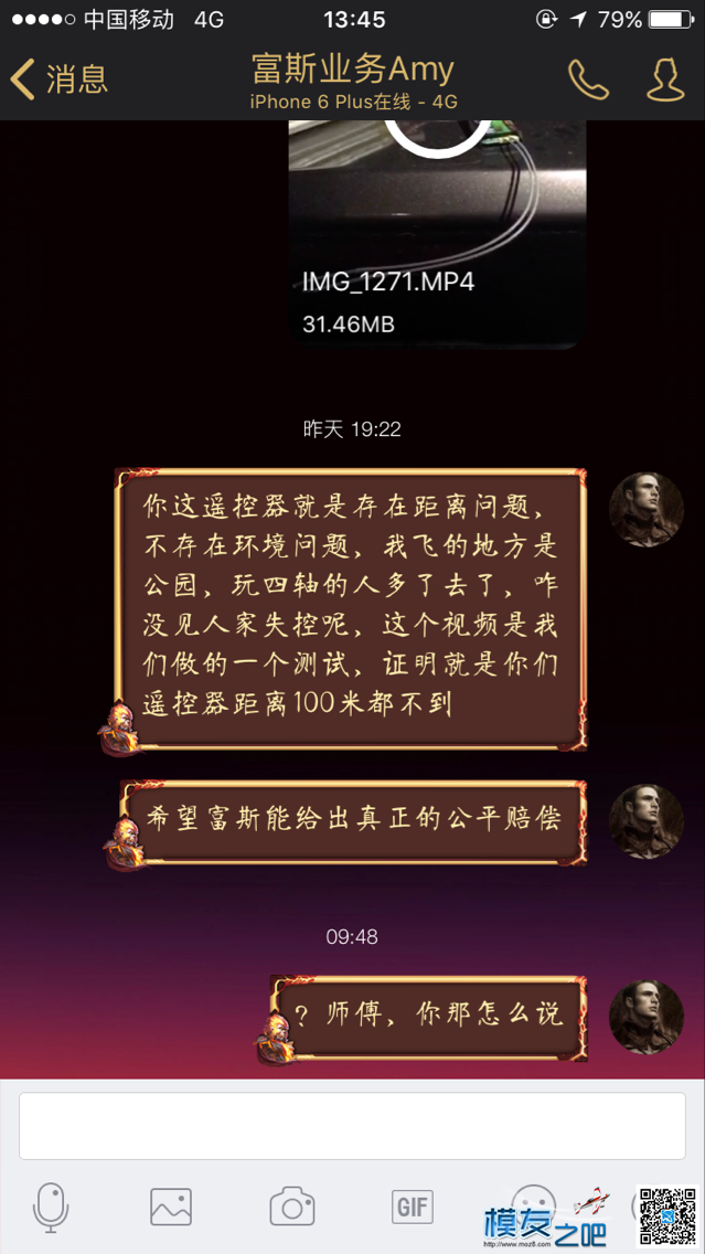

这是我测试的视频,大家看看http://video.tudou.com/v/XMzAwNzU2MDk2OA==.html?spm=a2h0k.8191414.0.0&from=s1.8-1-1.2
破遥控器,大家不要买,出了问题不解决,只会推卸责任

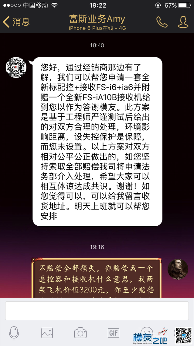

发表于 2017-9-5 18:01:51 | 显示全部楼层
我也是醉了,两架飞机价值3200,你用富斯i6。
i6本来就是低端控,你让一个200块钱的控负责你2000块钱的东西是不是想太多了。
多少钱的东西干多少钱的事,一分钱一分货的道理都不懂

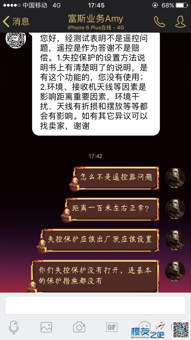

发表于 2017-9-5 18:02:55 | 显示全部楼层
0.不排除遥控器或者接收机有问题,楼主如果有兴趣也可以去找第三方权威机构做一下检测。
1.遥控器的失控保护,不同的飞控失控保护设置方法都是不一样的,你说的油门降到最低值,就算APM PIX也不对的,正常情况油门最低一般是在1000ms左右,APM PIX的油门失控保护值是要降到比正常输出的最低值还低的一个值,比如低于975ms,同时MP地面站要打开失控保护。遥控器厂家不可能都是按照APM PIX的参数来出厂就设置好油门失控保护值的,因为如果这样子设置用了APM PIX以外的飞控,如果失控油门立马最低,机器就马上掉下来。遥控器厂家没办法知道每个买家用的是什么飞控,是不是使用了飞控,比如固定翼不用飞控玩的人也不少,所以出厂都是不做设置,要买家自行根据飞控的说明书进行设置。
2.遥控器的地面拉锯,中间最好不要有障碍物,看你的视频里面是隔开了一个货车。正常情况没有阻挡的话地面拉锯300-400米是没问题的。
3.双天线的接收机,一般来说两根天线要垂直90度放置,这样子的效果最好。单天线的接收机,最好垂直放置比较好。
以上仅供楼主参考。
