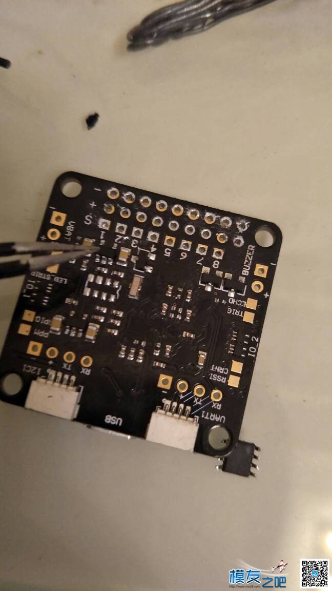

我想知道哪里坏了,也有一块,不会修,求大神

你就一句话,没图片?没说明问题出在哪里。我怎么回答你。大神送的f3到了,发个帖以表谢意。  作者:一身阿富汗 6115
这里发热,灯不亮,端口打开一会就断了
大神送的f3到了,发个帖以表谢意。  作者:   姿态 7483
 楼主| 发表于 2018-2-4 12:10:30 | 显示全部楼层
接上数据线有没有灯亮?仔细检查有没有短路的地方,c有没有连焊的情况。发热那个5脚零件电源芯片。万用表测量输入输出有什么有短路。

   姿态 发表于 2018-2-3 21:33 大神送的f3到了,发个帖以表谢意。  作者:一身阿富汗 5559
这里发热,灯不亮,端口打开一会就断了
接上数据线有没有灯亮?仔细检查有没有短路的地方,有没有连焊的情况。发热那个5脚零件电源芯片。万用表测量输入输出有什么有短路。

换了一个也不管用,接数据线也不亮,发热严重,接错线

一身阿富汗 发表于 2018-2-4 12:12 大神送的f3到了,发个帖以表谢意。  作者:   姿态 4902
接上数据线有没有灯亮?仔细检查有没有短路的地方,有没有连焊的情况。发热那个5脚零件电源芯片。万用表 ...
接错线烧了

   姿态 发表于 2018-2-4 12:28 大神送的f3到了,发个帖以表谢意。  作者:一身阿富汗 4757
接错线烧了
那肯定有零件烧了,目测一下,看能不能找到
