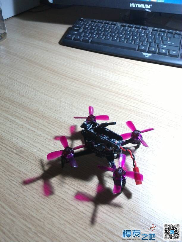

95轴距3s无刷电机评价:配置,25nw图传,a电机,a飞塔,q95鸡架,
飞行很不错推荐3s450毫安电池飞到没力下来刚刚好3.6v,
本人3s飞行,5分钟没问题,硬伤在图传换200mw图传最好,加速,起飞都很棒棒,bf3.7.1默认pid就很好了,注意,只能sbus,而且sbus大了不一定放的下,乐迪12d都放不下(此上都是我个人见解如有冒犯请谅解)
室内穿越q95 电池,图传,电机,乐迪 作者:海啸 7296
室内穿越q95 电池,图传,电机,乐迪 作者:海啸 2553
室内穿越q95 电池,图传,电机,乐迪 作者:海啸 8794
室内穿越q95 电池,图传,电机,乐迪 作者:海啸 7015
