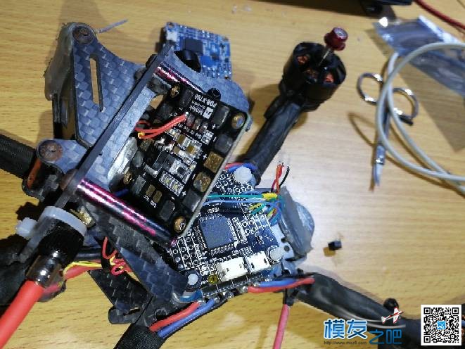

        最近升级装备入了一块f4,给机机换上后图像就开始出现波纹,油门越大波纹越多,有没有哪位懂的或者遇到过这种情况的,交流一下。
之前 普通f3∶图传接动力电,摄像头和飞控接图传的5V。(推油丝毫无横纹)
现在omnibusf4: 开启了osd,不上桨,接电开始就波纹,越大油越多。飞控摄像头图传都接动力电。(更换前一切正常)
意外∶更换后首飞翻滚时黑屏2s炸鸡,翻滚动作正常。(不知道与波纹有无关系)

排除了线的虚焊。
 楼主| 发表于 2017-9-12 00:28:00 | 显示全部楼层
图传摄像头加了12v稳压也不行,有空更换另一块f4试试。

LZ把图传发射供电的+和-极接到分电板上的12V试试,我也有台机子原来也是接在飞控上供电,横纹也是非常的严重,前天刚接到分电板上的12V,感觉世界瞬间漂亮了很多。
 楼主| 发表于 2017-9-12 07:52:38 | 显示全部楼层
板子爱毛毛 发表于 2017-9-12 04:53 初次使用f4飞控困惑,图传横纹 图传,飞控,f4飞控模式说明,f4飞控怎么定高,f4飞控怎么样 作者:kong_race 1433
LZ把图传发射供电的+和-极接到分电板上的12V试试,我也有台机子原来也是接在飞控上供电,横纹也是非常的严 ...
我的是四合一电调,没有bec,不过我试过外接12v稳压,效果也不太理想。

恩,所以我最先就开始检查线材图传摄像头,后来更换了一套还是一样,如果是虚焊什么的话,波纹应该是不规律的,用手敲一下就会出现,但是我的波纹很规律,加上其他尝试,我基本排除了图传和摄像头的原因。我的是鹰2+panda

LZ不接OSD试下,如果没有波纹,那说明是F4的问题。如果仍有波纹,那这与内置OSD的F4没有关系,要找摄象头或图传的问题。另外你的摄像头到底是五伏还是12V?
 楼主| 发表于 2017-9-12 22:18:31 | 显示全部楼层
Stone95 发表于 2017-9-12 20:43 初次使用f4飞控困惑,图传横纹 图传,飞控,f4飞控模式说明,f4飞控怎么定高,f4飞控怎么样 作者:kong_race 4390
LZ不接OSD试下,如果没有波纹,那说明是F4的问题。如果仍有波纹,那这与内置OSD的F4没有关系,要找摄象头或 ...
试过了还是有波纹,不过我今晚好像发现问题了,我偷懒少接了地线,导致被干扰。明天核实后统一回复。

是的,F4的osd,摄像头和图传的地一定要接在飞控上面。另外可以加个lowesr电容
 楼主| 发表于 2017-9-18 16:16:25 | 显示全部楼层
最终解决办法,外加一个稳压模块,摄像头和图传都从稳压取电,然后信号线都接f4,最后还要增加一条地线,连接f4图传摄像头。之前我尝试的稳压没有效果是因为我偷懒少接了地线。
