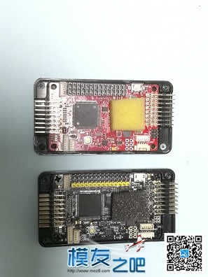

红板和黑板控
APM真假识别,新手注意了。加精了 飞控,APM 作者:bgwaste 4928
红板飞控和黑板飞控,做工比较精良,原件都不少。

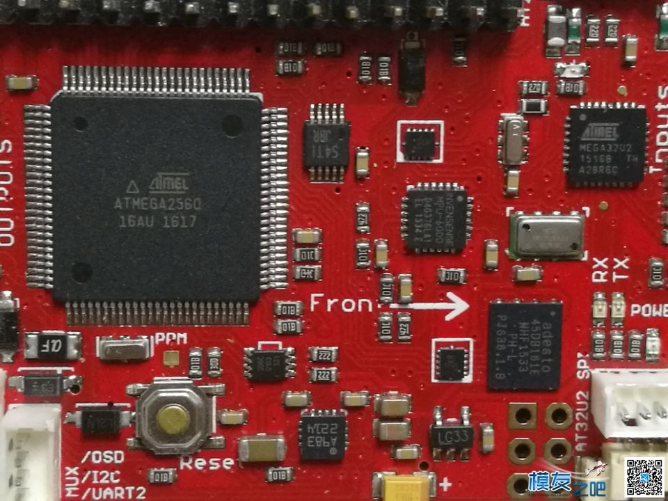

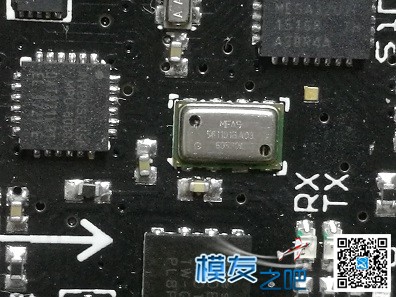

   两个飞控板芯片差不多,但是有个很大的区别,如下图:
APM真假识别,新手注意了。加精了 飞控,APM 作者:bgwaste 5468    APM真假识别,新手注意了。加精了 飞控,APM 作者:bgwaste 9462
主要不同是气压计:黑的是5611   红的是5607 ,这个不同就有很多不同。
所以说新手买到APM控,拆开看看比较一下,不要买到不合格的控。

5611的气压计精度高一些。

发表于 2017-9-14 11:43:45 | 显示全部楼层
5611  分辨率10cm
5607 分辨率官方都没给

发表于 2017-9-14 20:25:11 | 显示全部楼层
市面上黑色底板也有许多装上 5607 的,应该与卖家确认而不是凭空臆测。
5611 和 5607 除精度外,气压的算法也不同,所以 5607 不修改程式码直接使用,测量的绝对值会产生极大的错误。
