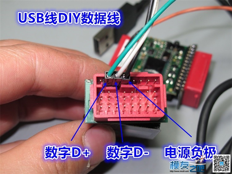

前两天逛某鱼看到一个50包邮的精灵二飞控。不用说,我这个专门收拾破烂的垃圾佬就收来回来,开始猛找资料。整整找了一天才解决,网上也有很多跟我一样的问题。
好啦,不说闲话。马上进入刷机教程:
准备材料:1、数据线
                2、杜邦线(选用)
                3、精灵二飞控的调参软件
                4、NAZA V2调参软件
                5、固件
下面会给个百度链接:
东西都准备好了就开始接线:数据线(普通手机)里面一共有4根线(有点废话)分别是 +5----D+---D- ---GND
分别用杜邦线连接如下图
数据线跟杜邦线连接
精灵二飞控刷V2固件问题 飞控,固件,f4v3飞控刷固件 作者:jianfeng6312 9290
另外一头的杜邦线就拔掉
精灵二飞控刷V2固件问题 飞控,固件,f4v3飞控刷固件 作者:jianfeng6312 4366
跟飞控的连接图如下
精灵二飞控刷V2固件问题 飞控,固件,f4v3飞控刷固件 作者:jianfeng6312 1402 精灵二飞控刷V2固件问题 飞控,固件,f4v3飞控刷固件 作者:jianfeng6312 4629

别刷了,刷了也飞不了,无电调信号
 楼主| 发表于 2017-9-18 17:29:45 | 显示全部楼层
确实飞不了,刷了之后飞控提示 主控输出关闭,找了很多资料,飞控的固件版本要在3.04以下才能刷,3.08的要看人品了。
