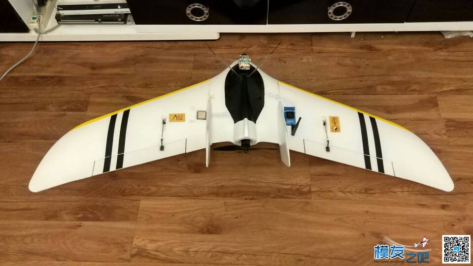

发表于 2017-9-17 16:18:19 | 显示全部楼层 |阅读模式
当时返航设的过低,没有图像传回来,撞高楼前才看到图像传回来(郊区烂尾楼,没有人),直接撞上,从七十米掉下来炸到水泥地板上,电池损坏,镜头玻璃不见了,回去修好后,第二天飞图传就传不远了,本来四五公里是没有问题的,原因找不到,换蘑菇天线,换平板天线,一个样,大伙帮我分析什么原因,(其它的图传也试过,一个样)

发表于 2017-9-17 16:23:34 | 显示全部楼层
换图传
发表于 2017-9-17 16:55:01 | 显示全部楼层
是的,找不到原因换个图传吧,设备多了,也是进步的一种
发表于 2017-9-17 17:23:17 | 显示全部楼层
楼上说的对,,,,
 楼主| 发表于 2017-9-17 17:25:52 | 显示全部楼层
我有三个图传,都换过,没有用啊,200mw的先前都能传个两公里,现在100米都没有信号,换到另外朋友的飞机上都可以飞出个1公里
发表于 2017-9-17 18:56:23 | 显示全部楼层
a6521585 发表于 2017-9-17 17:25 600mw图传飞了不出600米,200mw飞不出100米,求解 电池,天线,图传 作者:13624810703 7146
我有三个图传,都换过,没有用啊,200mw的先前都能传个两公里,现在100米都没有信号,换到另外朋友的飞机上 ...
那就是你飞机问题
发表于 2017-9-17 19:00:19 | 显示全部楼层
天线坏了吧
发表于 2017-9-17 19:07:51 | 显示全部楼层
检查或者更换发射天线试试,不知道供电质量会不会有影响。
 楼主| 发表于 2017-9-17 19:24:06 | 显示全部楼层
现在只能看看是不是电压的问题了,回去测测
发表于 2017-9-17 21:44:22 | 显示全部楼层
换个天线再试试,然后换个环境再试试,这种东西就得一点点试,试的过程就是解决问题的过程,就进步的过程

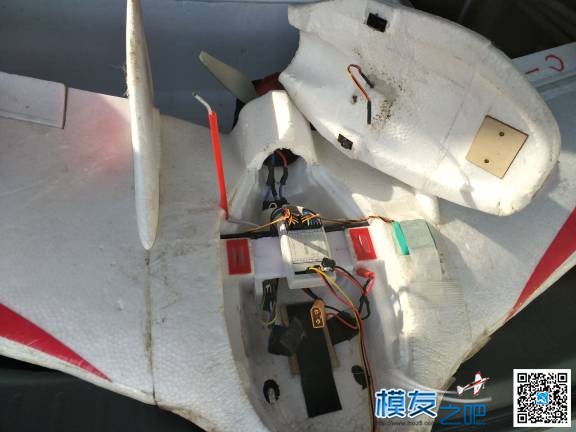

200mw的我能飞8公里   1w的欧姆威30公里。。。600mw图传飞了不出600米,200mw飞不出100米,求解 电池,天线,图传 作者:China_One 2167 我也有个c1

xx1994930 发表于 2017-9-17 22:33 600mw图传飞了不出600米,200mw飞不出100米,求解 电池,天线,图传 作者:飞越天际线 2783
200mw的我能飞8公里   1w的欧姆威30公里。。。我也有个c1
200mw能干8km?
怎么做到的
TS5823 用的枫叶14DB平板  详情 回复 发表于 2017-9-18 09:59
发表于 2017-9-18 09:59:09 | 显示全部楼层
你好,明天 发表于 2017-9-18 09:45
200mw能干8km?
怎么做到的
TS5823  用的枫叶14DB平板
