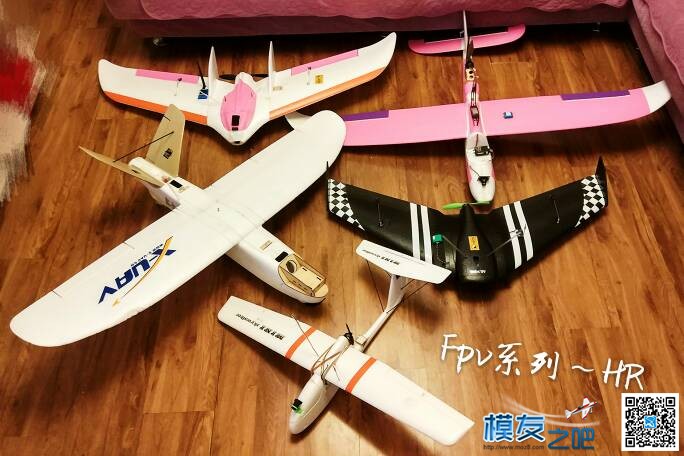

最近迷上fpv 出于便携性考虑 载机都考虑1.4米以下的飞机。经过一段时间的飞行。。发现c1真是个神机  说省电那是非常的省  说爬高那也是不含糊2216 眯着眼睛一会就可以爬到3-4+

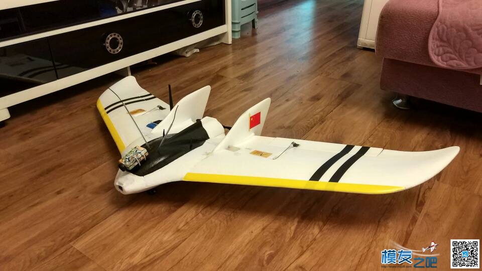

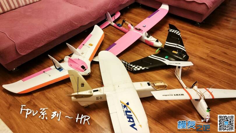

先说说c1的配置吧。翼展1米2。   朗宇x2216 1250kv 8040桨
  40a电调
  银燕ES08MD 金属数码9g舵机x2
  切糕u2sg飞控  切糕433
  欧姆威1w图传  673摄像头  runcam一代录像。
  电池选用的LG的18650  型号为mj1 单节3500容量放电10a   我用3s2p 就是3s7000  电池重量在290克 非常的轻。

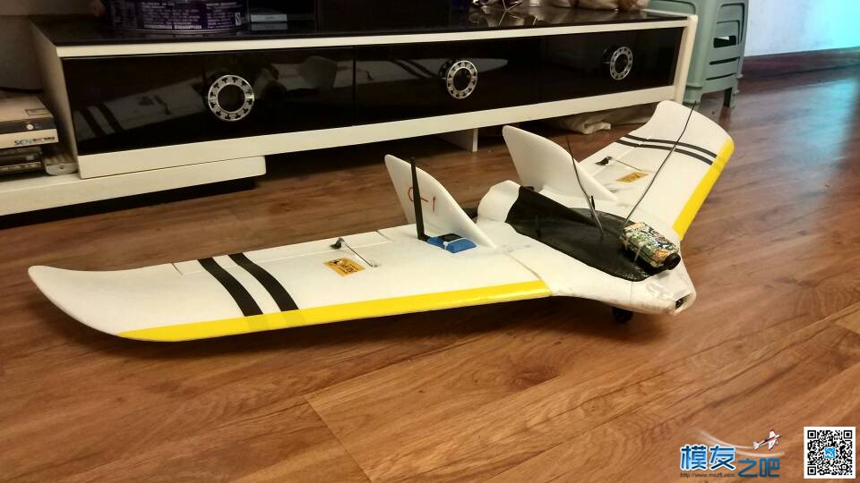

这个飞机犹豫两边有翼刀挡着  最大只能上8寸桨。但是看过效率表后 9045的效率高多了。。切切切  上9寸!
 楼主| 发表于 2017-9-18 11:11:59 | 显示全部楼层
飞控的安装和电机挨的太近 怕震动影响到飞控 装了个减震座。 空间也很好。装3s2p刚刚合适。  整机的起飞重量900g   经过多次飞行后 巡航的电流在3-5a 很省电。7000毫安在3a巡航电流时 理论可以飞2小时。   本人用这个配置 飞过90分钟 落地电压9.1v。 相当满足了
