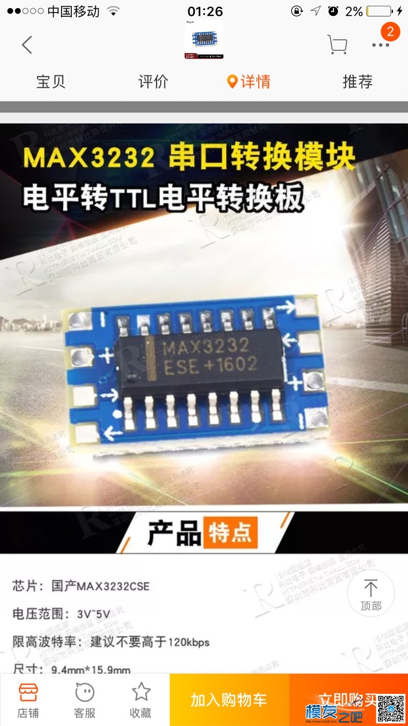

你好,你说的很对,我用泽耀的那个模块试了,确实不行,泽耀的模块没有mcu的驱动,我查了好多,都没有找到你说的那个东西,不过找到了这个东西,你看下用这个转换后不知道行不行
耀泽的433无线串口模块能做数传吗  作者:boblhl 4353

这个只是电平转换,与程式无关。
控制一个高频模组,你需要一个跑程式的MCU,执行各项通讯协议。
就好像GPS模组为何能进行接收,是因为接收芯片已包含MCU能跑接收程式,输出的数据已是处理过能符合某种通讯协议如NMEA或UBX等。
