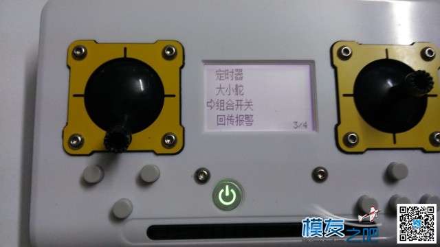

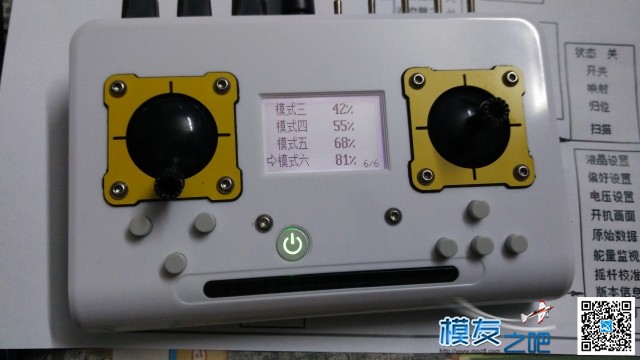

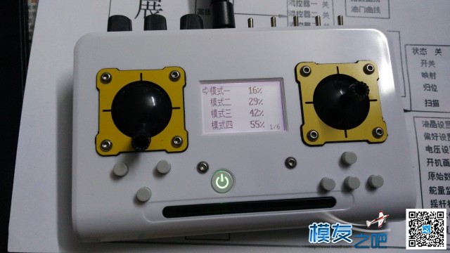

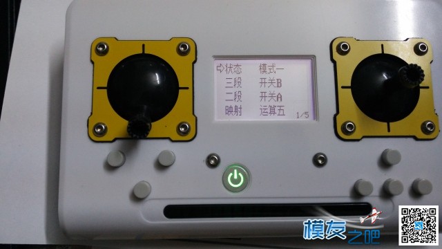

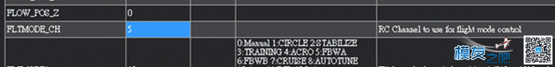

萝丽三代 组合开关 设置6个apm模式 apm详细设置,apm留待模式,apm定点模式,apm怎么解锁 作者:超超OVERKILL 5293 FLTMODE_CH,5 设置5通道萝丽三代 组合开关 设置6个apm模式 apm详细设置,apm留待模式,apm定点模式,apm怎么解锁 作者:超超OVERKILL 7542
萝丽三代 组合开关 设置6个apm模式 apm详细设置,apm留待模式,apm定点模式,apm怎么解锁 作者:超超OVERKILL 8833
萝丽三代 组合开关 设置6个apm模式 apm详细设置,apm留待模式,apm定点模式,apm怎么解锁 作者:超超OVERKILL 2718 OK 完成了。可以动一动开关,甚至在MP看一看
萝丽三代 组合开关 设置6个apm模式 apm详细设置,apm留待模式,apm定点模式,apm怎么解锁 作者:超超OVERKILL 7550
萝丽三代 组合开关 设置6个apm模式 apm详细设置,apm留待模式,apm定点模式,apm怎么解锁 作者:超超OVERKILL 1821
萝丽三代 组合开关 设置6个apm模式 apm详细设置,apm留待模式,apm定点模式,apm怎么解锁 作者:超超OVERKILL 3282
萝丽三代 组合开关 设置6个apm模式 apm详细设置,apm留待模式,apm定点模式,apm怎么解锁 作者:超超OVERKILL 7883 感谢萝丽大神,感谢做这椌的大神

最常用的就是遥控器设置混控实现六个模式切换,飞控始终是五信道切换飞行模式,简单点可以用旋钮开关,遥控器自定义一个旋钮开关为五信道,做好相关模式范围刻度,就可以通过一个旋钮切换通道,再就是买一个模式切换器,通过按钮控制五个模式
