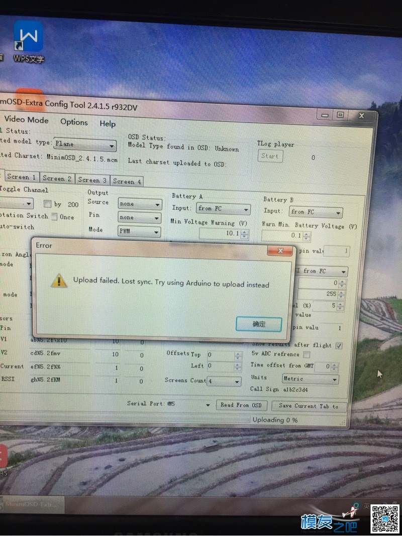

发表于 2018-1-3 14:10:19 | 显示全部楼层
用的uno r3板,没用电容提示烧写引导程序成功,之后用cp2102刷固件提示这个怎么办呀?后来用promini烧写booltoader再刷固件也这样
使用arduino板给minimosd刷bootloader  作者:Harden 995
 楼主| 发表于 2018-1-3 14:29:59 | 显示全部楼层
Harden 发表于 2018-1-3 14:10 使用arduino板给minimosd刷bootloader  作者:Guc 173
用的uno r3板,没用电容提示烧写引导程序成功,之后用cp2102刷固件提示这个怎么办呀?后来用promini烧写boo ...
使用ide或其它烧写工具烧入固件就可以,不要用confing了
发表于 2018-1-3 16:26:41 | 显示全部楼层
Guc 发表于 2018-1-3 14:29 使用arduino板给minimosd刷bootloader  作者:Harden 6582
字库和固件怎么烧写进去?格式都不对呀,有没有具体操作呀?
 楼主| 发表于 2018-1-3 17:14:30 | 显示全部楼层
Harden 发表于 2018-1-3 16:26 使用arduino板给minimosd刷bootloader  作者:Guc 7518
固件可以刷,具体可以看看我的帖子~超声波辅助飞行~字库要用confing刷。
