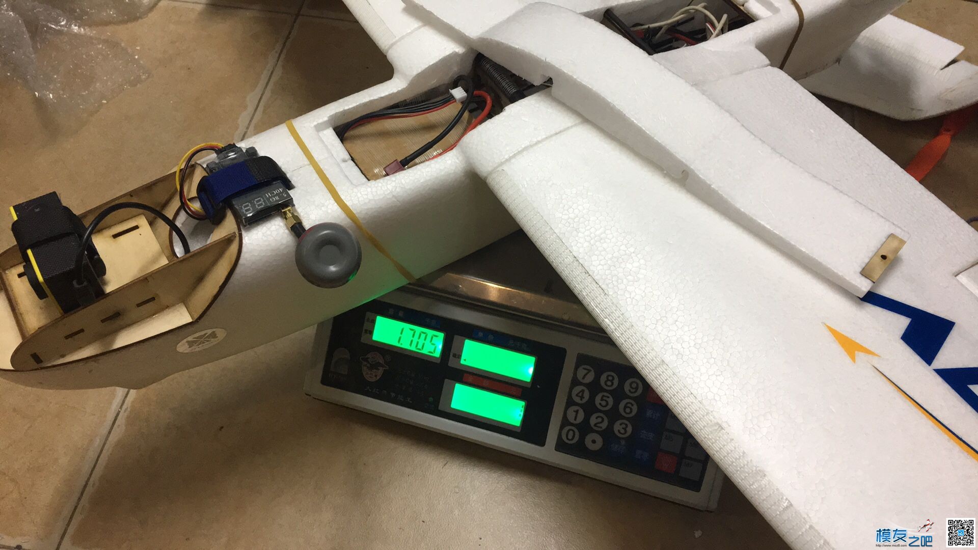

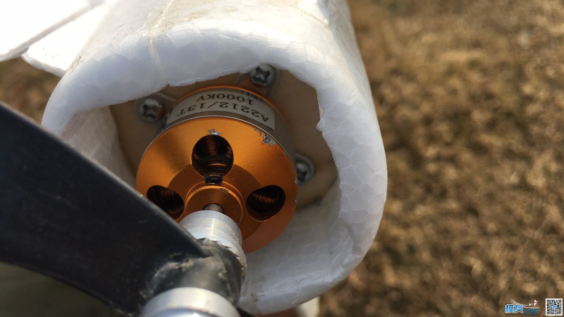

发表于 2017-10-20 14:59:25 | 显示全部楼层
我用XXD2212 KV1000配1047桨飞过,3S4P 18650电池组,起飞重量1.7公斤。
很肉,手抛需要向前很用力。出手到建立起速度的时间比较长,期间处于失速状态,操作需要十分小心。不过一旦飞起来,就没有问题了,可以用60%的油门巡航飞行。
天捷力小胖子动力问题 电池,电机 作者:ba6bf 2685
天捷力小胖子动力问题 电池,电机 作者:ba6bf 5500
天捷力小胖子动力问题 电池,电机 作者:ba6bf 8509
