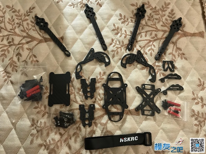

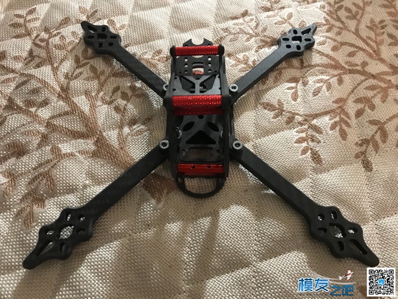

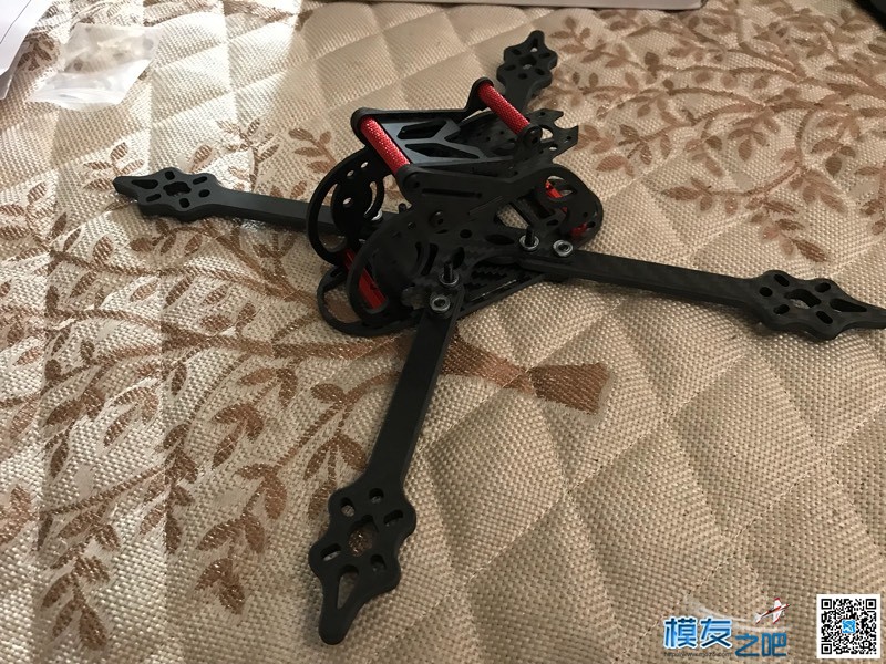

HSK5-X215轴距215,5mm机臂,2mm侧板,其余1.0-1.5mm碳板。这次的机架外观给人的感觉好骚气,还有就是这次机架给的备品备件还是挺多的。
这样的机架装飞塔很简洁,机臂固定电调是个问题。只能考虑飞塔,机架的重量92G
这次装机也发现了个小问题,其实也不算问题,只是后期维护的时候不方便,希望厂家后期可以升级。
最后边有问题图片
欣赏下高清无码大图

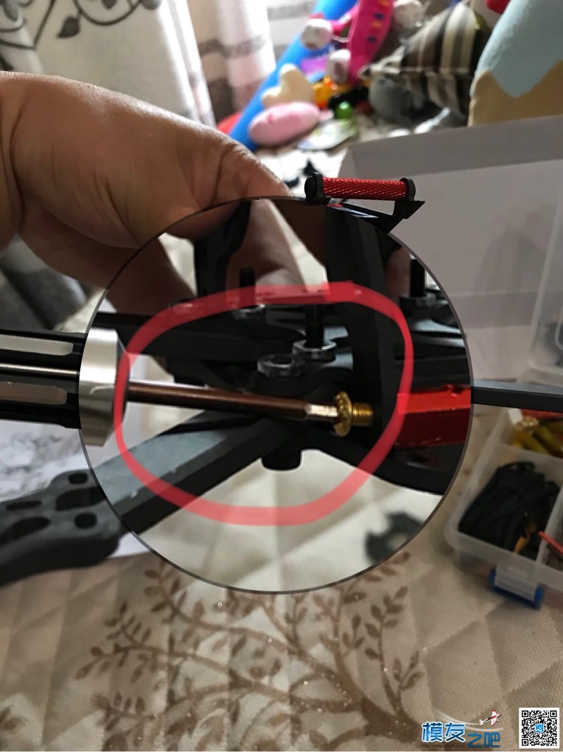

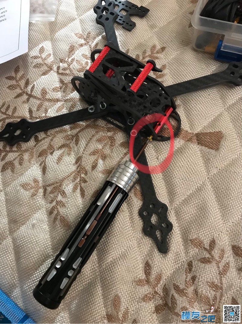

问题就在这里,螺丝刀不能平着把螺丝装进去,就拧不进去
HSKRC 火山口 HSK5-X215  穿越机架开箱 穿越机,电调,机架 作者:南京-涛 9666
这张看的比较清楚一点,可以用拐角内六螺丝刀,还有一个解决办法就是把上边这层放在一个平的地方装好,在从底部装另外的螺丝就可以了,问题就是在外场螺丝要是松了只能用拐角螺丝刀。

问题是你的螺丝刀不够长

 楼主| 发表于 2017-9-26 16:19:09 | 显示全部楼层
至城科技 发表于 2017-9-26 09:24 HSKRC 火山口 HSK5-X215  穿越机架开箱 穿越机,电调,机架 作者:南京-涛 7565
螺丝不好拧这就尴尬了
有解决办法,就是不方便

 楼主| 发表于 2017-9-26 16:19:38 | 显示全部楼层
andy1988 发表于 2017-9-26 11:40 HSKRC 火山口 HSK5-X215  穿越机架开箱 穿越机,电调,机架 作者:南京-涛 3407
问题是你的螺丝刀不够长
螺丝刀在长也没用
