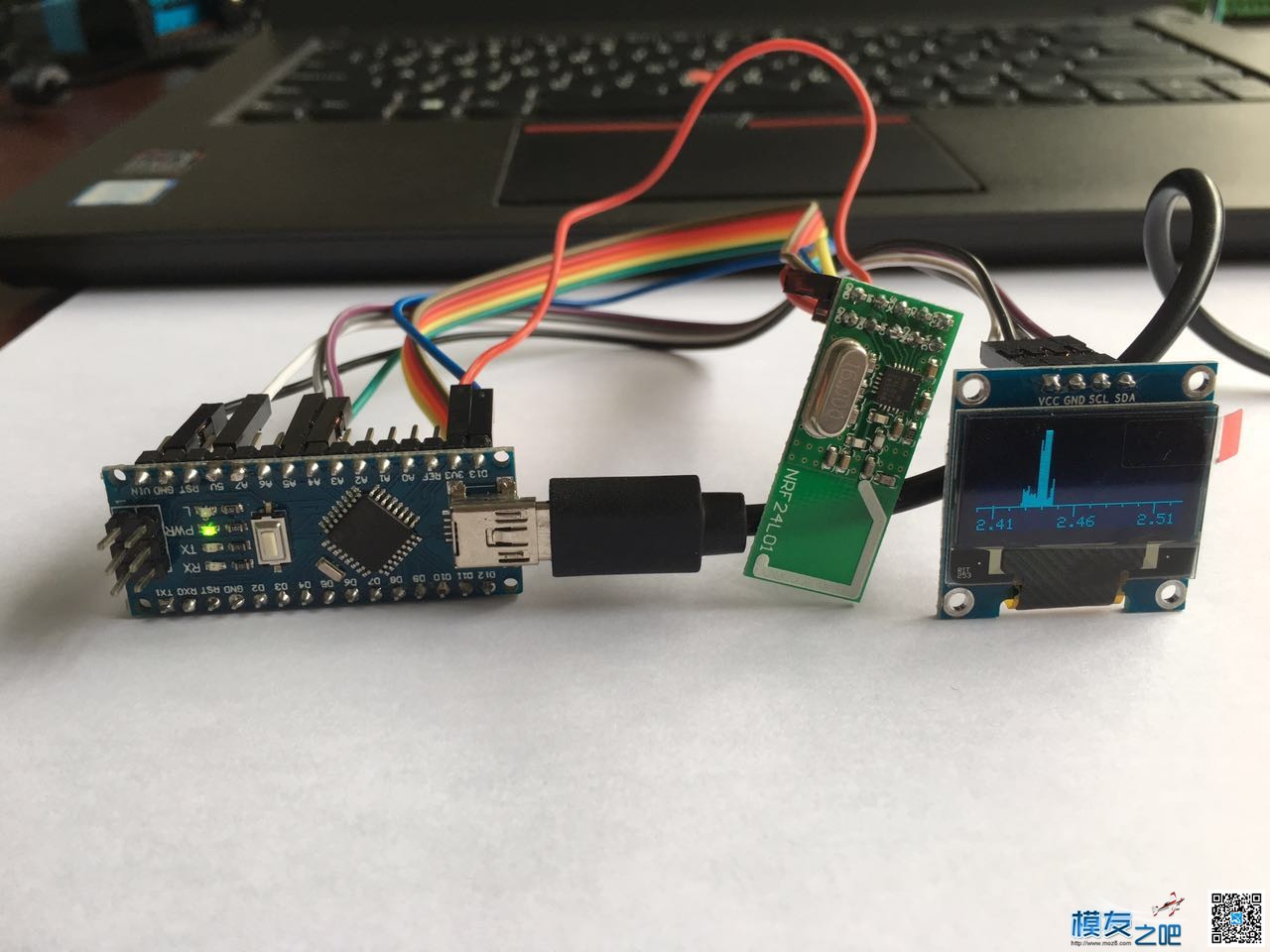

初步组装完成图
刚刚入魔,仿制大神的2.4G频谱仪 电池,DIY 作者:jstzhx 824

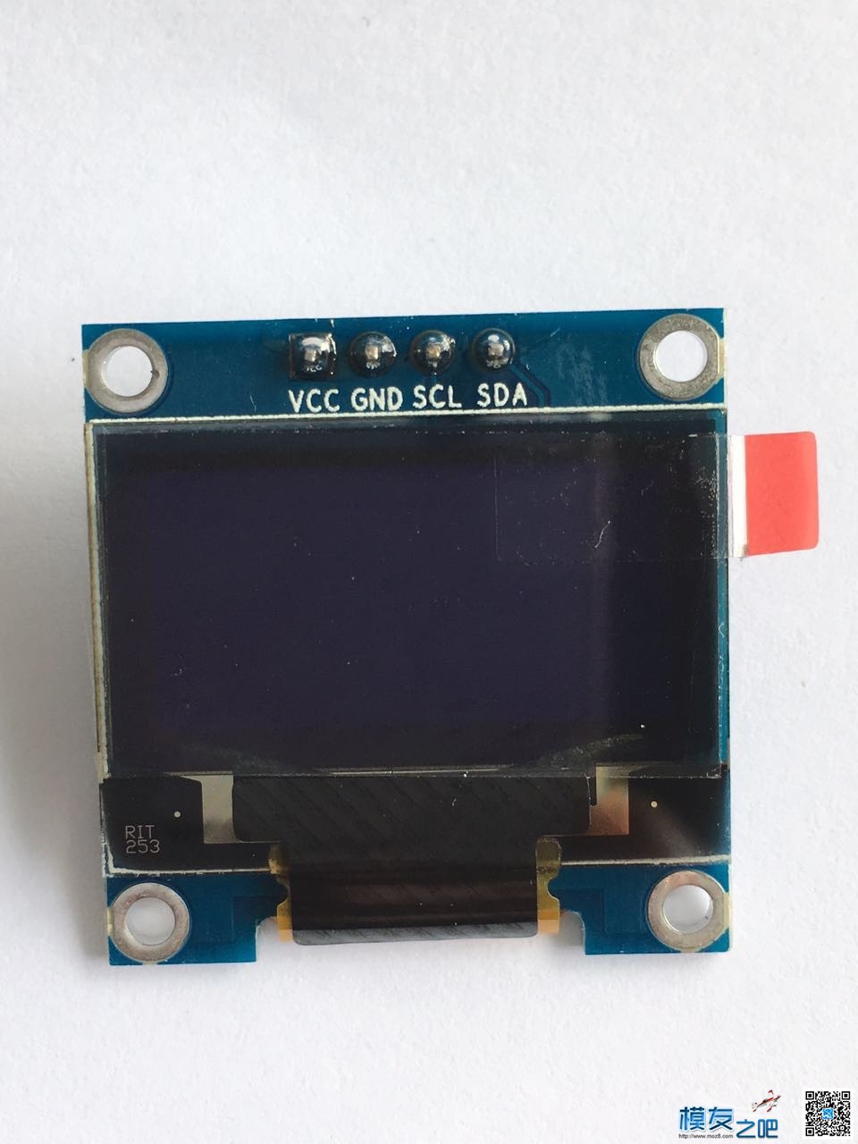

我的OLED屏:
刚刚入魔,仿制大神的2.4G频谱仪 电池,DIY 作者:jstzhx 1060
刚刚入魔,仿制大神的2.4G频谱仪 电池,DIY 作者:jstzhx 8298
模块上的IIC 地址是0X78,程序中的是0X3C,没搞懂,待后面研究
程序中的I2C地址是用的0X3C,这个有待进一步研究

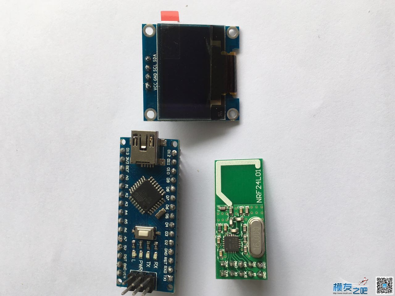

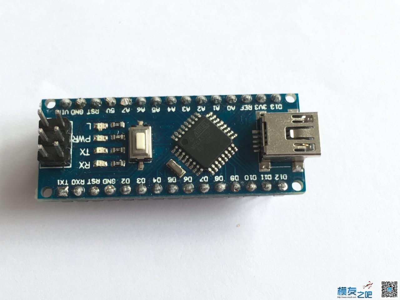

频谱仪的大脑ARDUINO NANO
ARDUINO NANO 大脑
刚刚入魔,仿制大神的2.4G频谱仪 电池,DIY 作者:jstzhx 2661

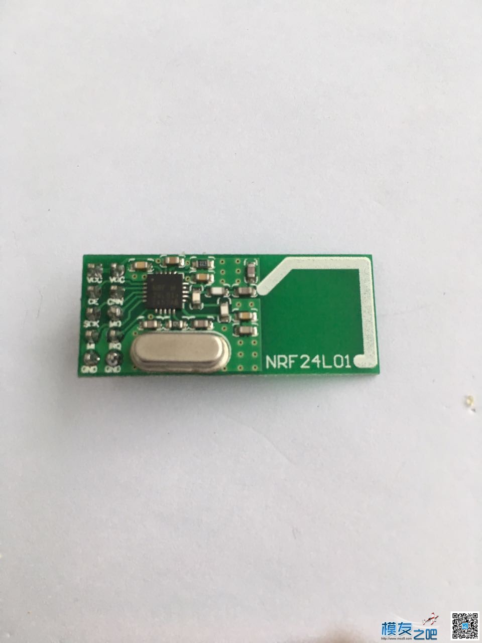

2.4G模块
2.4G模块
刚刚入魔,仿制大神的2.4G频谱仪 电池,DIY 作者:jstzhx 9160

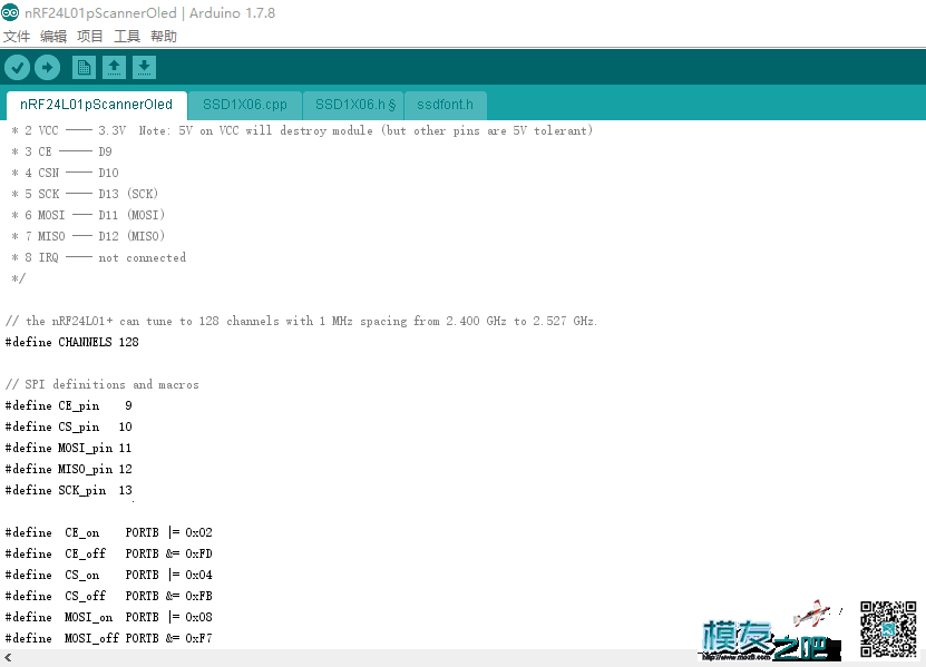

下载程序到ARDUINO中,大神都说要用1.6.13,我没找到,我用的是1.7.8,也可以正常工作。
程序大家可以到大神帖子中下载。
刚刚入魔,仿制大神的2.4G频谱仪 电池,DIY 作者:jstzhx 5532
根据自己的硬件,选择相应的COM口,就可以上传程序了。

初步接好后,通电试机
杜邦线连接

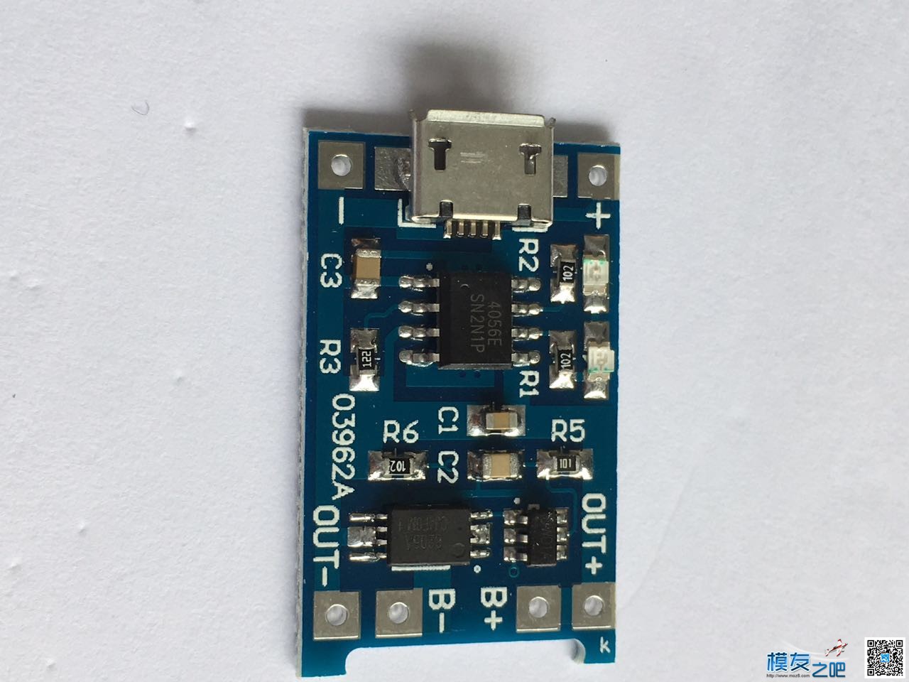

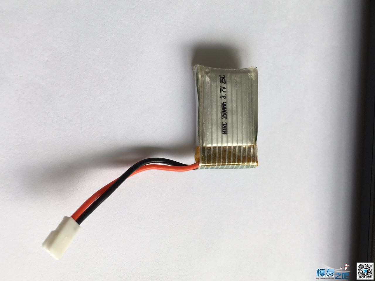

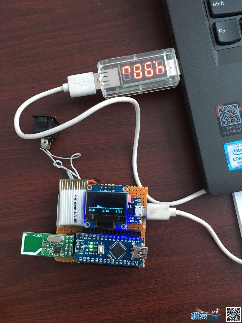

备好充放电模块、一块锂电池:
刚刚入魔,仿制大神的2.4G频谱仪 电池,DIY 作者:jstzhx 6150
刚刚入魔,仿制大神的2.4G频谱仪 电池,DIY 作者:jstzhx 7152
再找一块面包板,就可以搭建我的频谱仪了。
焊好线,通电充个电试一下,效果立马出来了。
刚刚入魔,仿制大神的2.4G频谱仪 电池,DIY 作者:jstzhx 5514
至此初步完成,感觉大神无私的奉献,让小白有了一次成功的DIY。

发表于 2017-10-6 00:54:03 | 显示全部楼层
电视3.7伏特就可以吗
发表于 2017-10-6 03:39:46 | 显示全部楼层
24l01神器啊,不过具体原理是什么?
 楼主| 发表于 2017-10-6 22:53:09 | 显示全部楼层
王总 发表于 2017-10-6 00:54
电视3.7伏特就可以吗
电池充好电正常有4.2V,电路可以正常工作,用电量 很少的;如果想长时间用的话,可以增加一个升压模块,升到5V工作

24l01神器啊,不过具体原理是什么?
24L01把检测到信号送ARDUINO,ARDUINO再驱动OLED屏显示
