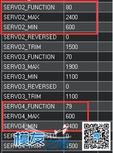

     昨天用PIX装进新上市的V尾熊猫机,发现最新版的固件下V尾设置和以前有很大不同。百度了一下也百度不到V尾如何设置。于是在航模群里请教,得到高手指点。成功后不敢独享成果,因此写个帖子给后来的人一点指导。
    3.8.2固件下,每个舵机都有自己的参数设置,这样带来的好处是使用非常灵活,可以支持更多的飞行器类型,但是设置更复杂了一些。
    我的飞机2个尾翼舵机接的是2通道和4通道,因此如果要设置V尾混控,只需要单独设置2和4通道的参数即可。
    飞控连接后,点“配置调试”-“全部参数表”,在右侧搜索栏输入servo,会列出所有servo开头的项目。因为我的尾翼舵机是2和4通道,所以我只要改2和4通道的参数,也就是servo02和servo04的参数。其中_function结尾的参数是定义这个舵机的用途,_MAX和_MIN定义行程大小。默认的max是1900,min是1100。

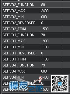

再次看这个参数表,我根据上面的列表,把servo02和04的function分别改成了79和80。用遥控器测试的时候发现2个尾翼在升降操作的时候不是同时上下摆动,于是我又把其中一个舵机的max和min对调。再观察尾翼行程发现行程偏小,于是把范围从1100-1900改成600-2400。
PIX最新固定翼固件3.8.2的V尾设置 固定翼,直升机,天线,舵机,云台 作者:pchunh 982
最后在飞控内调试飞控的自稳功能,一切顺利!

方向不对,应当是将对应的reversed=1
 楼主| 发表于 2017-9-29 16:36:56 | 显示全部楼层
这个真不知道,我又学习了!

发表于 2017-9-30 08:48:14 | 显示全部楼层
oolloo 发表于 2017-9-29 15:02 PIX最新固定翼固件3.8.2的V尾设置 固定翼,直升机,天线,舵机,云台 作者:天空的诱惑 365
谢谢这位大神,之前一直是 动方向 升降动
现在好了动升降是升降 动方向是方向
