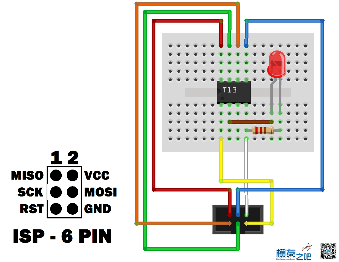

大家好!最近玩小飞机需要一款1s的有刷电调,要求功率大,电路简单,做出来体积还要小,几经努力终于做出来了,成本大约3元,下面附上教程。
TINY13A管脚
DIY 1S场管电调 电调,DIY,大家好,速度快,小飞机 作者:wh521288 1821
此电调采用贴片attiny13a作为主控,具有相应速度快,线性好的特点。此为attiny13a的封装管脚索引,采用sp编程器上传程序(软件progisp172,文件过大,请自行下载),管脚8,内存1kb,电压3-5v,编程熔丝位9.6MHZ(熔丝位谨慎选择,否则会锁片,需要高压编程器解锁)。
蚀刻图
DIY 1S场管电调 电调,DIY,大家好,速度快,小飞机 作者:wh521288 2299
此为热转印图,已经镜像好,尺寸15x10MM
DIY 1S场管电调 电调,DIY,大家好,速度快,小飞机 作者:wh521288 9042 器件贴装图,47UF电容X1(也可用10uf贴片),100欧电阻x1,1k电阻x1,ES1GLF二极管X1(此二极管可用其他二极管代替),100NF电容X1,fdd8896场管X1(设计此场管是无需散热的,旧无刷电调可拆到),马达输出为二极管的两边。
准确连接isp编程器与attiny13a的管脚后烧录程序,程序烧录使用5v电压,否则会烧录不成功。
HEX程序在下方文件中,请自行下载。

发表于 2017-11-24 21:43:30 | 显示全部楼层
没有看懂电路,什么芯片的
 楼主| 发表于 2017-12-3 21:41:16 | 显示全部楼层
yeyuaihaozhe 发表于 2017-11-24 21:43
没有看懂电路,什么芯片的
芯片是attiny13a
