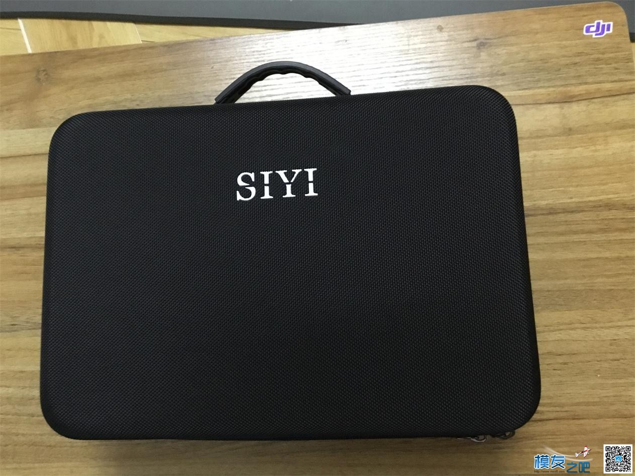

 楼主| 发表于 2017-10-9 19:13:31 | 显示全部楼层

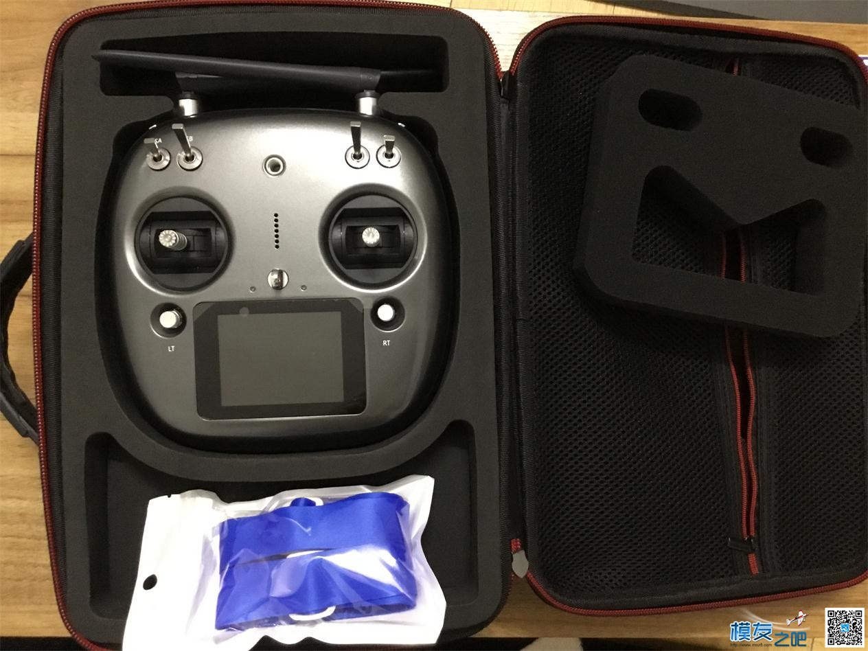

打开包装,是一个便携包,很惊喜,买控送包很划算的啊!
XT32遥控器的使用测评 遥控器,思翼 作者:song11996 3293

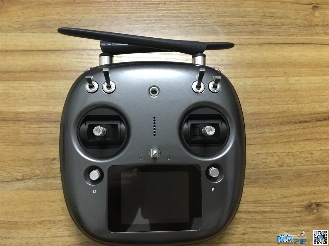

第一印象,嗯,这个控和以往的控确实有很多不同,首先是这个控的圆润造型,握持手感非常的好背面做了硅胶垫,平滑不咯手。
XT32遥控器的使用测评 遥控器,思翼 作者:song11996 7027

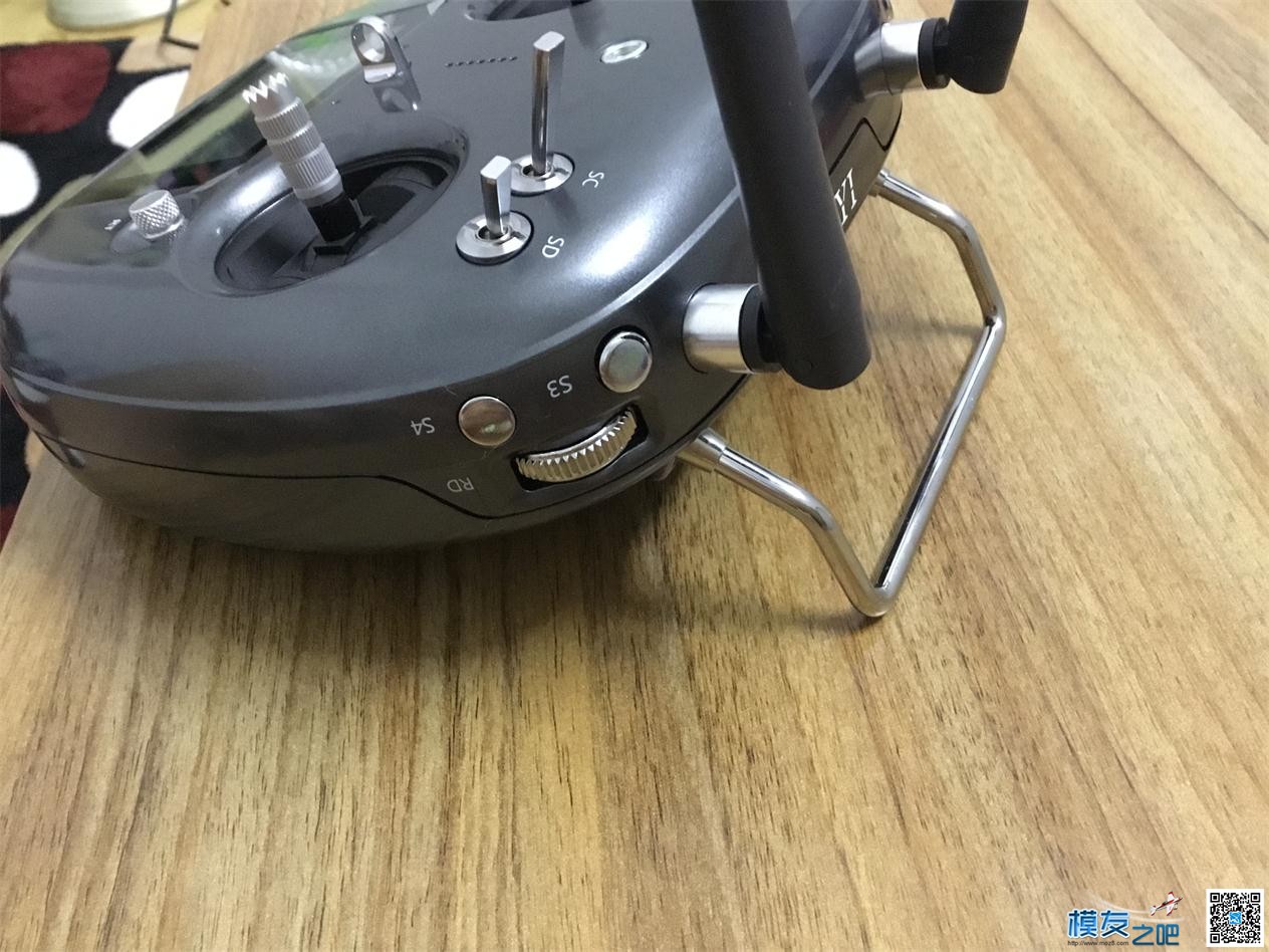

 楼主| 发表于 2017-10-9 19:27:44 | 显示全部楼层
取消了传统遥控器的旋钮设计,代替的是使用滚轮设计,这个我没有什么感觉,之前玩模型的时候几乎也从未用到旋钮。凭感觉,滚轮要比旋钮要好,在飞行的时候要实时操控根本无暇估计旋钮,滚轮至少用手指就能立刻操作。
除了滚轮,遥控器还预设了4个3档开关。
2个自复位按键和2个自锁定按键
XT32遥控器的使用测评 遥控器,思翼 作者:song11996 9665

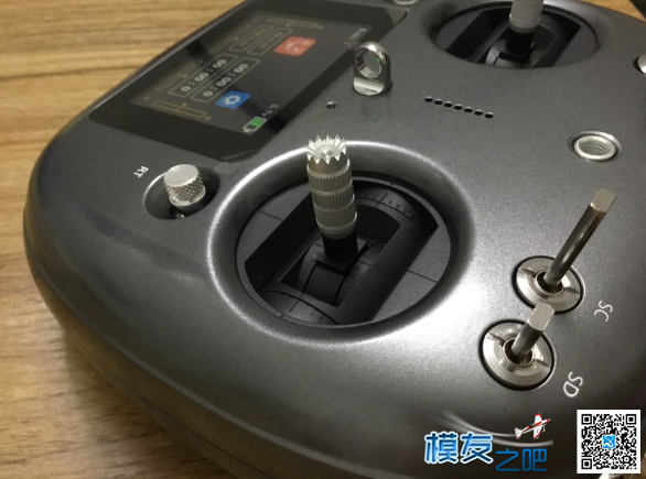

 楼主| 发表于 2017-10-9 19:28:30 | 显示全部楼层
摇杆做的非常好,符合我的预期。阻尼大小刚刚合适,摇杆的缝隙也是非常均匀
XT32遥控器的使用测评 遥控器,思翼 作者:song11996 6101

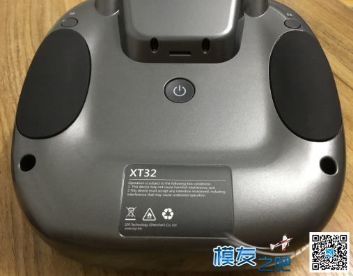

 楼主| 发表于 2017-10-9 19:33:51 | 显示全部楼层
找不到电源键,原来是在后面。
XT32遥控器的使用测评 遥控器,思翼 作者:song11996 7481

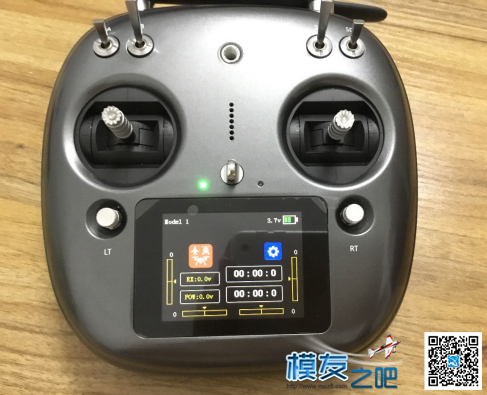

 楼主| 发表于 2017-10-9 19:36:06 | 显示全部楼层
按下开关开机
开机之后听到一阵语音播报,但是声音很干涩,比较刺耳,我很不喜欢这个语音,比较失望。
屏幕很不错,色彩很细腻,也很初始显示的菜单很一般,没有什么特别的地方。
屏幕表面有一层玻璃会反光,照片就能看出来,比较担心室外飞行的时候会不会因为强烈反光看不清屏幕,另外还有一点,虽然彩屏,但也正是因为彩屏,室外强烈阳光下能否还能清楚显示我表示很怀疑这个之后出去试一下再看。
XT32遥控器的使用测评 遥控器,思翼 作者:song11996 8581

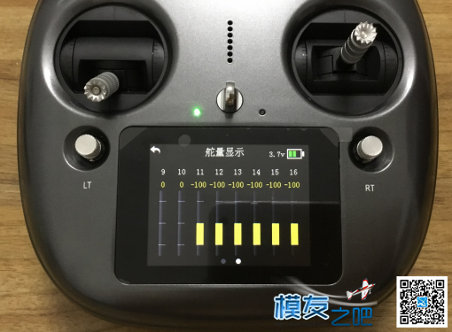

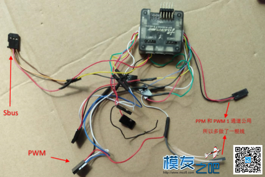

在我看来,遥控器最重要性能是-----稳定性。而稳定性的表现形式-----不跳舵。我的测试方式也是很干脆,用F3飞控直接连接接收机,然后遥控器开机,用Clean Flight直接看舵量变化。
仔细观察接收机就能看到Sbus和PPM的接口指示。说明接收机支持Sbus PPM和PWM输出,非常好,我就准备每个模式挨个测试。
发表于 2017-10-9 20:16:54 | 显示全部楼层
彩屏华而不实,语音没什么用,1300的价格没有性价比。
 楼主| 发表于 2017-10-9 20:17:02 | 显示全部楼层

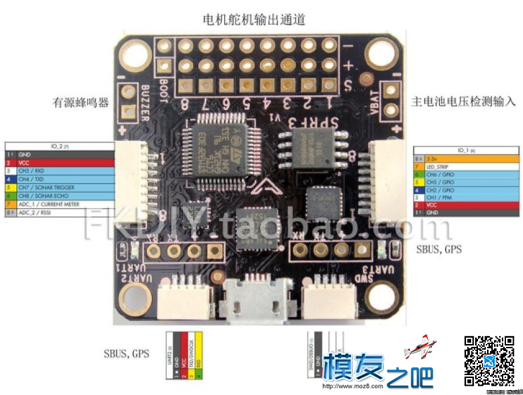

根据接线的定义,我将Sbus设置在UART2接口,PPM输入为右侧从下往上3个接口,因为PPM通道和PWM  CH1通道是公用的,所以我特意做了一组接线……..比较乱,大家将就看。
XT32遥控器的使用测评 遥控器,思翼 作者:song11996 2446
XT32遥控器的使用测评 遥控器,思翼 作者:song11996 7779
XT32遥控器的使用测评 遥控器,思翼 作者:song11996 3225
 楼主| 发表于 2017-10-9 20:33:05 | 显示全部楼层
先测试Sbus
飞控记得勾选UART2,RX Sbus输入
测试结果:在sbus模式下非常稳定,一开始我移动了部分通道,随后我停止移动,每个通道可以说是非常的稳定。
 楼主| 发表于 2017-10-9 20:34:38 | 显示全部楼层
PPM测试
测试结果:很明显的能看到在PPM模式下有非常明显拨动,波动的原因首先PPM本身这个制式有关系,但是我也是有所怀疑是不是本身的问题,所以对PPM波动的问题,持观望态度。
 楼主| 发表于 2017-10-9 20:36:17 | 显示全部楼层
紧接着PWM
测试结果:PWM模式下也会有稍微的抖动,但是抖动的幅度要比PPM模式下要小得多,总体上还算讲的过去,能满足日常使用。
稳定性总结:1  使用效果 Sbus>PWM>PPM
总体稳定性一般,不能和大品牌相比,但是相比国产还算不错,根据以往的使用经验国产其他品牌抖舵情况更有严重者,这个还算有良心。值得肯定

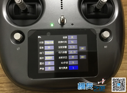

软件系统
研究过一些基本功能后的感觉是:
优点:
1 GUI图形漂亮,很有高端控的风范显示屏显示非常细腻色彩丰富。触控体验堪称完美,超越传统遥控器,这一点前所未有。
2 喜欢中立微调的设计,是从用户的角度去设计的,非常人性化。
3 接口丰富,确实可以实现很多的功能,目前固件就可以配合一些成品的开源飞控(支持Mavelink协议)可以直接回传部分飞控数据这说明后期开发的机会很多,一些喜欢折腾的朋友就有福音了。
1 菜单详细,设置也是非常的人性化。
2 续航确实很长,开机放着一下午从4.03.7.而电池最低电量可以放到3.4看看吧。(官方宣称续航时间可以12小时。)
放几大张图给大家瞧瞧
XT32遥控器的使用测评 遥控器,思翼 作者:song11996 5835
XT32遥控器的使用测评 遥控器,思翼 作者:song11996 7838
XT32遥控器的使用测评 遥控器,思翼 作者:song11996 5322
XT32遥控器的使用测评 遥控器,思翼 作者:song11996 9462
XT32遥控器的使用测评 遥控器,思翼 作者:song11996 477
 楼主| 发表于 2017-10-9 20:40:26 | 显示全部楼层
缺点
1 遥控器菜单不够完善,没有正确分出系统的菜单和模型菜单,而是混在一起。
2 截止到目前(0.2.1固件,官方最新)没有选择机型的选项,如果想要适配自己的飞机就要自己去映射通道,如果是混控就要费一番心思去组合混控,而不是其他成品控直接选择混控就可以直接使用。
3 满心期待的语音播报非常不爽,已经把语音关了,震感也是不够强悍。
4  很多功能还不够完善,比如推动摇杆计时等。
总结:
这是一款值得肯定的产品。设计足够新颖,至少在软件升级方面有很大的便利性。用户体验非常的不错,彩屏显示更加凸显高端范,UI设计很好,但也是不足够好,软件整体的构架还不够清晰,很多功能只是实现了作为一款偏中端控所拥有的,但是细节方面不够完善。
作为1299的售价,对于中国本土的用户来说已经不是一个白菜价格,一个年轻的公司,要和本土的老品牌去竞争,也得有足够的实力,所以在我看来,只能说整体还不错,但是后续表现还是要看思翼科技对产品的钻研,拭目以待。
对了这款产品还宣称3000米遥控,置于具体如何,我将会再继续测试。
