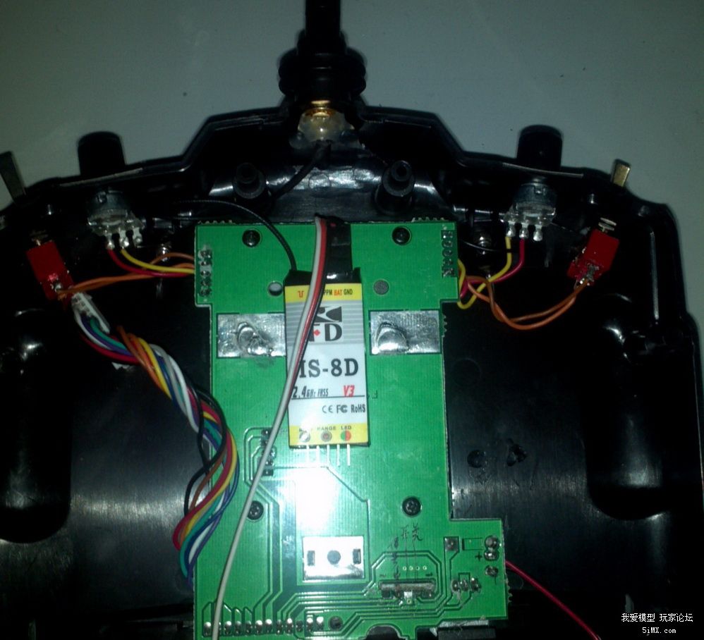

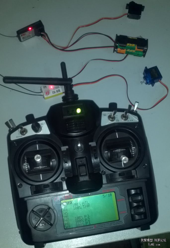

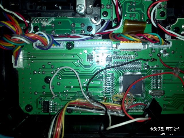

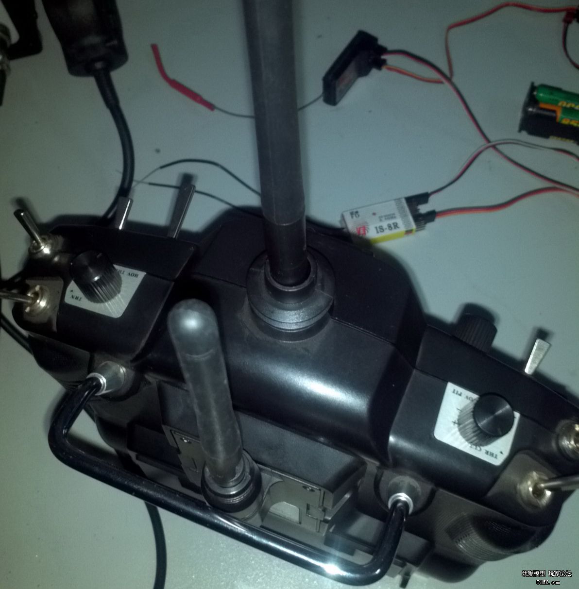

发表于 2013-11-30 20:52:08 | 显示全部楼层 |阅读模式
打开后盖,在PCB的左下角有一个CD4066电子开关,共14个脚。他的8脚直接连得ATMEL64第9脚PPM IN 口,在8脚前有一个可以焊接的焊点接2.4G模块的白线(信号)。在屏幕排线座右接的+和-我接+的焊点直接受控的主电源开关控制,-(地)我就不用多说了。控内设置:1/10.PPM16 ,16通或14通,其他先不动。混控里1-8(7)是到原配接收,9-16(7-14)到新2.4G模块。可以直接设置了。CH1  100%  ELE  CH2......CH14   100%   THR 等支配哪个开关还是电位器随便。
