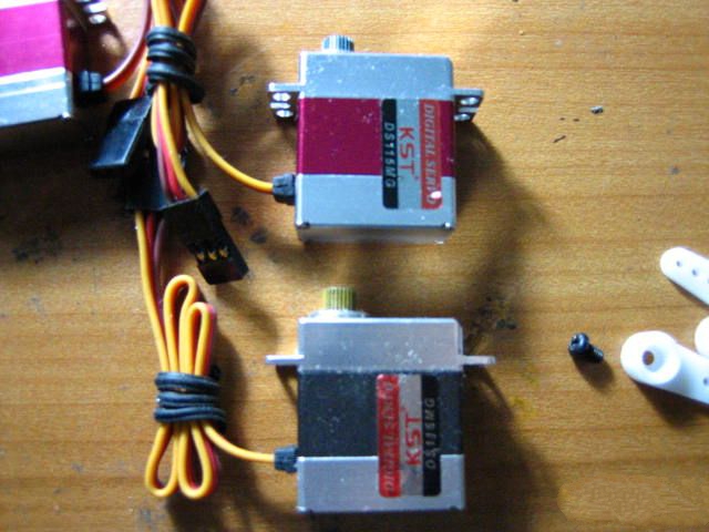

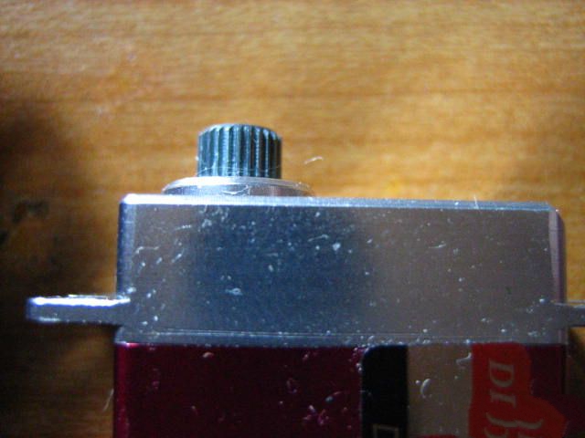

近期,收到测试版新款DS115mg和新款上市版DS115mg,将DS115MG安全解体,用我个人对舵机的认识,对其剖析,阐述它的成长历程和每个进步。

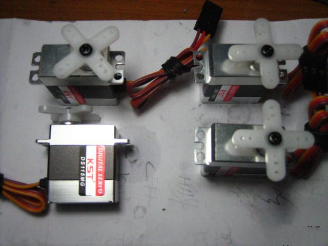

照片 059.jpg (53.94 KB, 下载次数: 40)
上面四个为棕色为新款测试版,下面三个为目前上市的新款上市版
【转gzbzyj67】剖析新款kst DS115mg 舵机,电机,gtb什么意思,pzb是啥意思,gzbwk1 作者:狼1号 8341

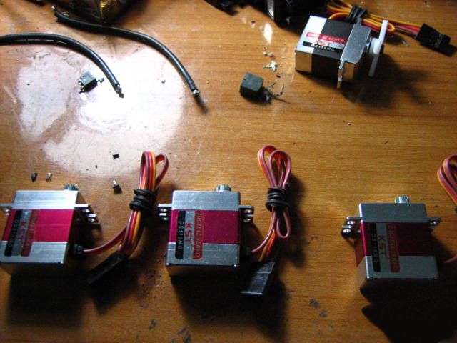

照片 023.jpg (37.14 KB, 下载次数: 36)
新款测试版
【转gzbzyj67】剖析新款kst DS115mg 舵机,电机,gtb什么意思,pzb是啥意思,gzbwk1 作者:狼1号 2519
照片 060.jpg (52.02 KB, 下载次数: 39)
新款上市版
【转gzbzyj67】剖析新款kst DS115mg 舵机,电机,gtb什么意思,pzb是啥意思,gzbwk1 作者:狼1号 4552

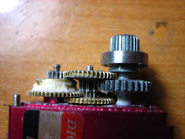

照片 069.jpg (38.7 KB, 下载次数: 35)
新款齿轮,与MSK95同厂生产

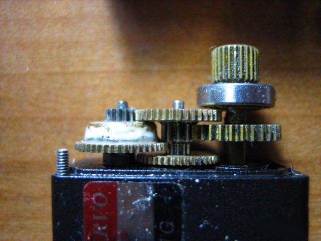

照片 070.jpg (42.54 KB, 下载次数: 37)
老款齿轮,镀钛

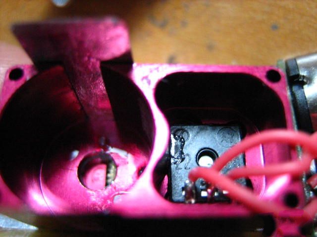

照片 049.jpg (31.48 KB, 下载次数: 33)
CNC底盖,表面做了阳极处理,不导电

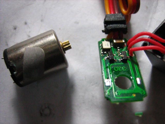

照片 082.jpg (26.26 KB, 下载次数: 37)

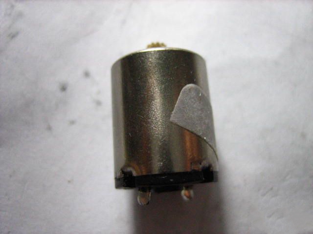

为新款115Mg定制的电机,拆开看看
【转gzbzyj67】剖析新款kst DS115mg 舵机,电机,gtb什么意思,pzb是啥意思,gzbwk1 作者:狼1号 5661

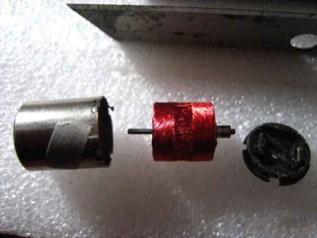

照片 085.jpg (40.55 KB, 下载次数: 37)
拆开后的样子
