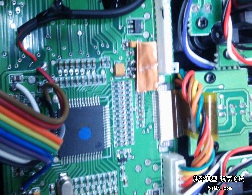

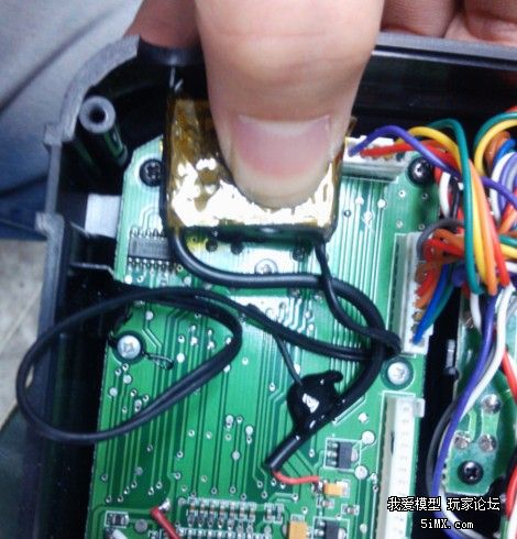

1,一定要做好屏蔽,最好是用铜箔包裹一下驱动器和输出线,用导线焊接到地线上去,我装完没做屏蔽的控发现原本校准好的参数有轻微的跳动,没装之前都很好 。所以屏蔽很重要!
2,驱动供电,如图:78L05 一脚为输出,二脚为地,三脚为输入,最大载流能力100MA,同时给主机CPU和驱动器供电怕有影响,我更换了78M05载流能力达0.5A,三脚为输出,中间为地,一脚输入,反着在,我翻了个身焊接刚刚好,上面再焊接了个铜箔散热,做到这两个后,十六进制数据位就不会再跳动只是有点闪烁)。
改和不改稳压管问题不是很大,但屏蔽一点要做。
效果图:
加了铜箔屏蔽的驱动器:
【转zhgxf26】一贴搞定神控th9x所有东西(本人重新排版编辑) 富斯,固件,gxf品牌怎么样,gxf什么意思 作者:think2fly 1131
改了78L05的稳压管和散热片:
【转zhgxf26】一贴搞定神控th9x所有东西(本人重新排版编辑) 富斯,固件,gxf品牌怎么样,gxf什么意思 作者:think2fly 654
【转zhgxf26】一贴搞定神控th9x所有东西(本人重新排版编辑) 富斯,固件,gxf品牌怎么样,gxf什么意思 作者:think2fly 4252

焊接如图:没别的,就是找到5V电压和地线焊接就好了,冷光片直接放到屏后面就好。
装好了听一点声音都没有!看看我的开机图,很帅哦!

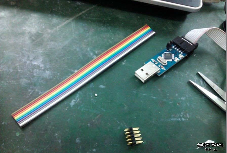

需要选件:电脑(最好XP系统),  USBASP(淘宝里面大把的,12块钱,提醒一下,一定要买驱动版本的哦,EEPE只认驱动版本的USBASP),淘宝USBASP:      http://item.taobao.com/item.htm?spm=a1z10.1.4-17450875761.4.WaxGbx&id=8641391681
   (买不买看你自己,只是给大家一个参考) 排线15厘米,双排5针头,焊接工具等等
【转zhgxf26】一贴搞定神控th9x所有东西(本人重新排版编辑) 富斯,固件,gxf品牌怎么样,gxf什么意思 作者:think2fly 4365

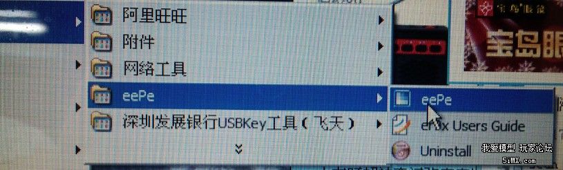

软件:
EEPE.EXE  和  刷机原ER9X固件(见本楼底)
刷固件需要安装http://eepe.googlecode.com/svn/trunk/eePeInstall.exe
刷进的固件er9x新版http://er9x.googlecode.com/svn/trunk/er9x.hex
电脑连接的部分需要一支usbasp,淘宝找,
usbasp需要额外的驱动http://www.fischl.de/usbasp/usbasp-windriver.2011-05-28.zip
连接方式http://code.google.com/p/th9x/wiki/installation_de
基本上就从控上连接六条线到usbasp,这样就行了。
在此感谢“funtoy”魔友,我从哪里直接复制了地址。
开始焊接:

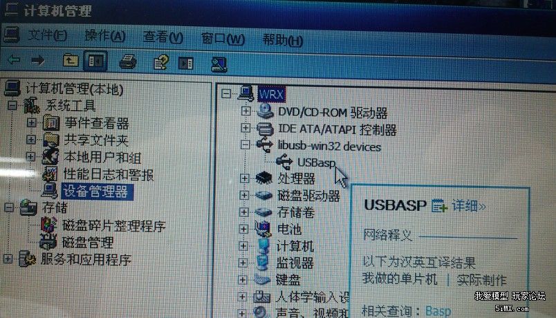

安装驱动:
1
选择从列表安装:
【转zhgxf26】一贴搞定神控th9x所有东西(本人重新排版编辑) 富斯,固件,gxf品牌怎么样,gxf什么意思 作者:think2fly 9242
查看USBASP硬件安装成功:
【转zhgxf26】一贴搞定神控th9x所有东西(本人重新排版编辑) 富斯,固件,gxf品牌怎么样,gxf什么意思 作者:think2fly 3366
