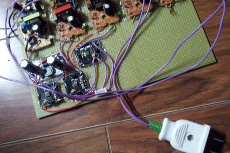

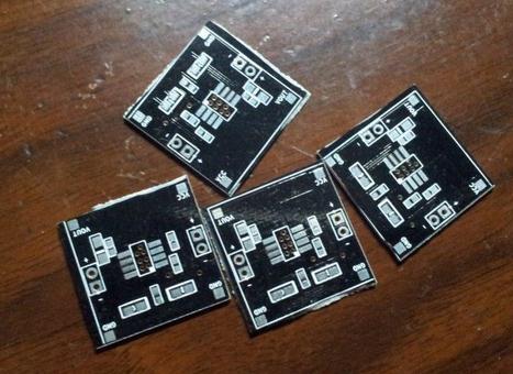

自己喜欢瞎掰,什么都自己做,所以这回自己DIY  个充电器     废话不多说  先上材料清单
材料:
充电芯片       3片
电阻 电容若干
5V/1A电源适配器3个
插针,洞洞板

技术不好  焊的很丑
自己DIY3S智能平衡冲【烟台007模型】 模型,电池,充电器,DIY 作者:飞天 8956
自己DIY3S智能平衡冲【烟台007模型】 模型,电池,充电器,DIY 作者:飞天 2953
直接装了,白色的电路板是我降压用的  我有个电源是12V的,
然后今天又去买了2个电源,全部被我败了,准备加到5S
自己DIY3S智能平衡冲【烟台007模型】 模型,电池,充电器,DIY 作者:飞天 1953
自己DIY3S智能平衡冲【烟台007模型】 模型,电池,充电器,DIY 作者:飞天 7518
自己DIY3S智能平衡冲【烟台007模型】 模型,电池,充电器,DIY 作者:飞天 8449
第一次通电
自己DIY3S智能平衡冲【烟台007模型】 模型,电池,充电器,DIY 作者:飞天 4512
充电的时候亮红灯,充满时  红灯灭   绿灯亮
3节电芯都是独立充电,任何一个满了都不会影响其他的
即使3个电芯的电压不一样都可以
然后测试了下  :
一般插上电池时  充电电流只有20多ma,过了大概3分钟 电流慢慢增大,然后到901ma左右  一直保持
然后就没管了,大概1小时40分钟左右吧,再去看电流表,充电电流21ma,估计这会就快满了
充电器在涓流充电,整个过程正常,然后就没管了 ,又过了下 再去看  全绿灯了,电池充满ok!
