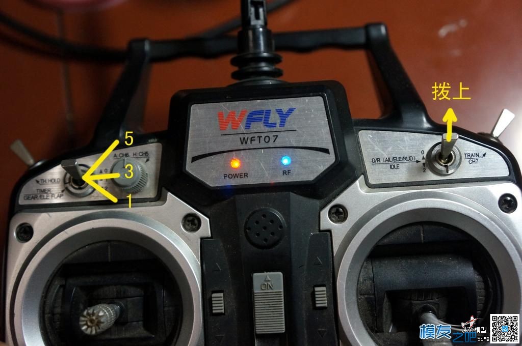

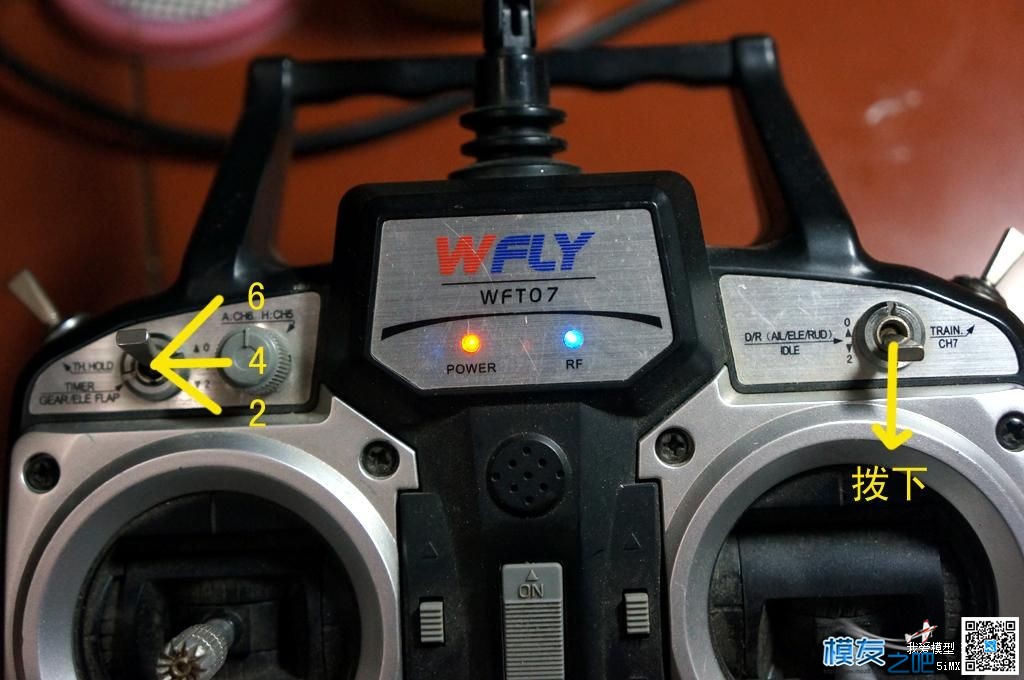

6个档位的位置
新手课堂 APM飞控使用老版本天地飞7 六个档位的设置方法 天地飞 作者:泡泡 5557
新手课堂 APM飞控使用老版本天地飞7 六个档位的设置方法 天地飞 作者:泡泡 5705

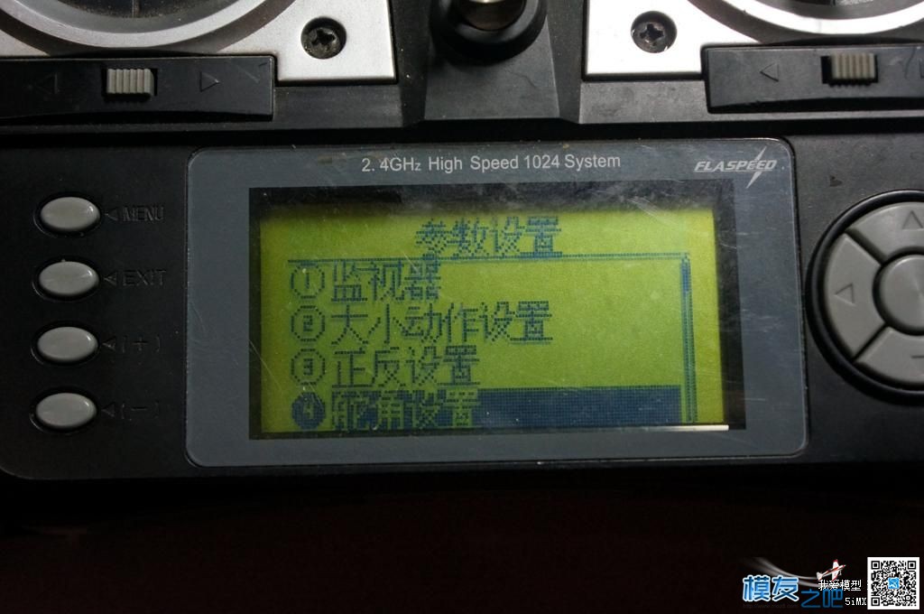

正反设置
新手课堂 APM飞控使用老版本天地飞7 六个档位的设置方法 天地飞 作者:泡泡 3874
设置舵角
新手课堂 APM飞控使用老版本天地飞7 六个档位的设置方法 天地飞 作者:泡泡 1765
新手课堂 APM飞控使用老版本天地飞7 六个档位的设置方法 天地飞 作者:泡泡 6756

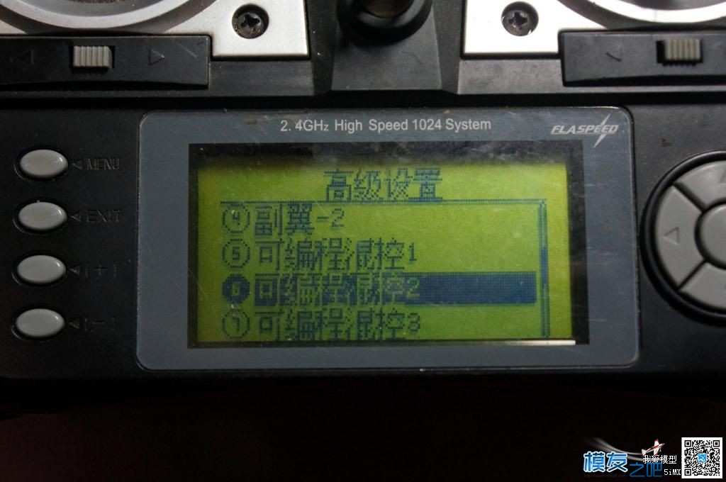

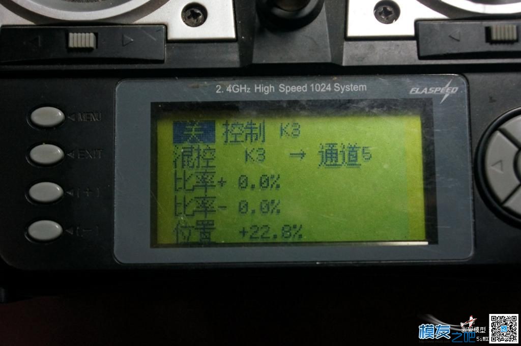

设置混控一:
新手课堂 APM飞控使用老版本天地飞7 六个档位的设置方法 天地飞 作者:泡泡 6888
新手课堂 APM飞控使用老版本天地飞7 六个档位的设置方法 天地飞 作者:泡泡 188
设置混控二:
新手课堂 APM飞控使用老版本天地飞7 六个档位的设置方法 天地飞 作者:泡泡 5542
新手课堂 APM飞控使用老版本天地飞7 六个档位的设置方法 天地飞 作者:泡泡 2055
混控三禁用
