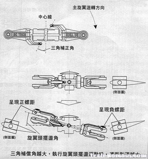

一、三角补正角

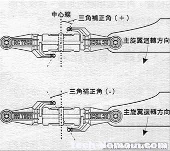

一般玩家可以比较简单变更的一项。请参考图一,以目前市面上多数韵.型态多半是主旋翼夹片球头臂在主旋翼後方(三角补正角为正角度),接著要注意的是夹片球头的部分(图二) ,当夹片球头臂太短的时候,三角补偿角便会增加,当主旋翼高转速运转时执行动作,整体旋翼面的倾斜会使的旋翼夹片会受到三角补偿角的影响增大螺距角度,使的直升机的反应迅速加快执行动作,虽然这样可以增加机体的灵活度,但是你也会同时发现直升机变的更加难以操纵,因为既使是简单的停悬动作,只要风轻轻的吹向旋翼面,直升机主旋翼会做出些微的摆荡运动,但是很容易因为三角补偿角的关系而自行产生螺距角度的变化,造成直升机会出现类似打舵的现象,因此会变的难以控制。
以主旋翼相同的旋转方向来说(顺时针) ,三角补正角的正数值(+)越大,机体越灵敏,但也越不安定。三角补正角负数值(-)越大则越安定,但反应也越迟钝。然而要获得一个折衷的办法,就是让三角补正角度为0度,三角补正角为0度的直升机最好掌握而且不失灵活度。而调整三角补正角的方式也很简单,只需要加长旋翼夹片上的球头长度就可以了,但是要注意旋翼夹片的强度喔!如果是塑胶品的话,建议用新品来改装,免得发生断裂的危险。

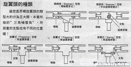

每一家厂牌的直升机旋翼头的支点不太一样,以遥控直升机为例,大约有五种型式的旋翼头,所以先确定好支点旋翼头的种类的位置,再来做相关的测量。这样才能够有效的发挥三角补正角的效果。

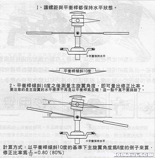

也叫做安定效率, 『修正率』的主要功能在於整体直升机安定感的重要要素。测量的方式先让平衡杆倾斜十度。接著检查主旋翼片的倾斜度(图四)。如果此时主旋翼倾斜的角度为8度时,那这一个旋翼头的『修正率』就是0.8(80%) 。 『修正率』数值的大小影响著横轴避震橡胶软硬度的选择,『修正率』高的旋翼头就尽量选用较硬的横轴避震橡胶, 『修正率』小的旋翼头就尽量选择较软的横轴避震橡胶。
一般来说,以F3C竞赛用直升机的『修正率』大约是在0.8~0.9左右,但是有些专门为3D飞行所设计的旋翼头的『修正率』却可以达到1.2左右,雷虎翼手龙60就是其中一项例子。如果『修正率』数值过高,会比较容易产生机体摇晃的情况对於静态演技则比较不容易掌握。『修正率』太低;则又容易失去稳定性,上空直线飞行容易抬头,所以这中间的设定要如何取 舍就看个人了!
