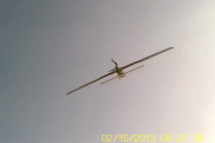

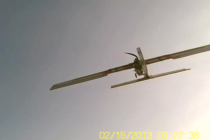

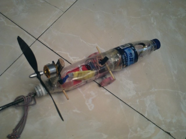

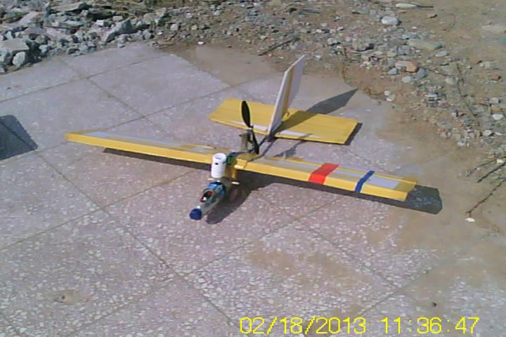

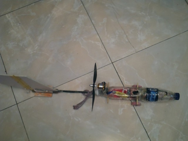

上图是之前的那架,也很好飞,上单翼重心很靠下,飞起来稳定性非常好。但是用80cm机翼进行横滚的时候掉高度掉的非常厉害,于是就想做一架重心比较居中的,本来想做架前拉的,但是考虑到自己技术还不是很好;浆和电机的损失率会很高,于是还是做了一架背推的。这几天有时间就按自己的想法又做了一架,机翼相对比较靠下,电机位置相对较高。已经去试飞了,很好飞,感觉重心明显上升了,横滚的性能比上图这架好了很多。
上视频
尾管是用的易拉宝的玻纤管。尾翼固定是在尾管的尾部用热溶胶粘了一小节木线,为了增加接触面积,和尾翼的固定强度再在木线上粘了张废卡,然后用两个小螺丝钉把尾翼固定在上面;可以方便的拆卸。轮子和底部加强用的是那种泡沫地垫自己用剪子剪的。
本人新手、单飞、飞场条件不好没平地、全是石头、砖头、碎水泥块。瓶子机适当的加强后会有极高的耐炸性,大概这一点是普通的商品机所达不到的。刚开始飞商品机每次飞到炸的不能飞了才回去,维修量大体和重新做一架相当;而且越炸、越加强、越加强越重、越重越不好飞、越不好飞越炸。哈哈。。像在说绕口令了【转bluebond】过年这两天又做了一架新的瓶子机 电机,bond of,bond6,80cm,这两天 作者:twototoo 2653
上个瓶子机耐炸的视频,大头朝下直接扎地,炸完了看了看没什么事捡起来接着飞,一般的商品机估计咋也得捡起来拿胶带缠缠再飞
