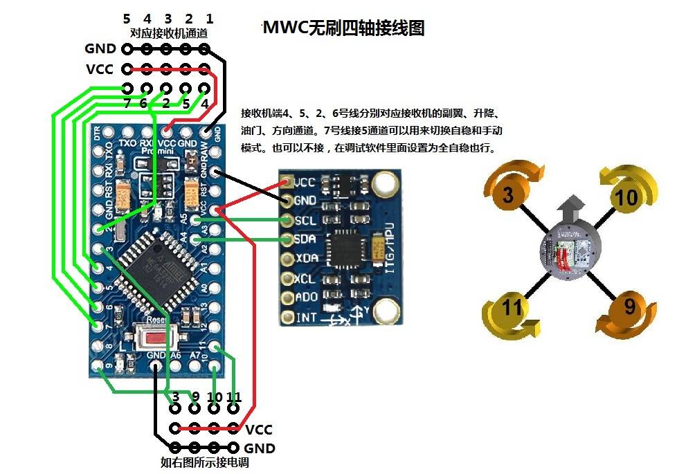

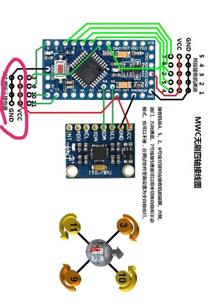

楼主打扰了,我上个月做了萝丽三代控,这个月想做个四轴。我用F450机架,萝丽6通接收,萝丽pn电调,基于328p和521gy的MWC飞控。东西都有了,但是接线这里我懵了,请教楼主电池是接到飞控上还是接收机上,pn电调上哪几个位置接到飞控上呢。楼主能否加你好友,有问题方便请教。附飞控,电调,接收电路图

 楼主| 发表于 2019-1-27 20:13:38 | 显示全部楼层
柜台机 发表于 2019-1-26 11:50 基于自制MWC飞控,试装Y4多轴,调试成功!  作者:昶春斋 8274
楼主打扰了,我上个月做了萝丽三代控,这个月想做个四轴。我用F450机架,萝丽6通接收,萝丽pn电调,基于328 ...
电池是连接到电调上的,你这里涉及的东西有点多,还是多看一些教程比较好

发表于 2019-1-27 20:44:33 | 显示全部楼层
昶春斋 发表于 2019-1-27 20:13 基于自制MWC飞控,试装Y4多轴,调试成功!  作者:柜台机 3843
我想知道底下的vcc和gnd接电调电路图的哪条线

 楼主| 发表于 2019-1-27 21:16:46 | 显示全部楼层
柜台机 发表于 2019-1-27 20:44 基于自制MWC飞控,试装Y4多轴,调试成功!  作者:昶春斋 8023
vcc是电池正极gnd是负极
