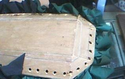

这是我在做的气垫船,还没有完工。是用三合板角料制作的,为了防水,船身底部的三合板喝502【转流氓兵】用三合板制作的气垫船 电机,什么时候,手工缝制,棒棒糖,不知道 作者:北方的狼 3829 .再打磨。

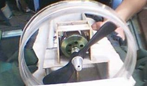

道流罩和电机,道流罩是有棒棒糖外瓶口做的

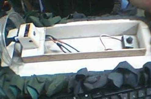

气孔部分,气垫下部分还没有和船底连接。

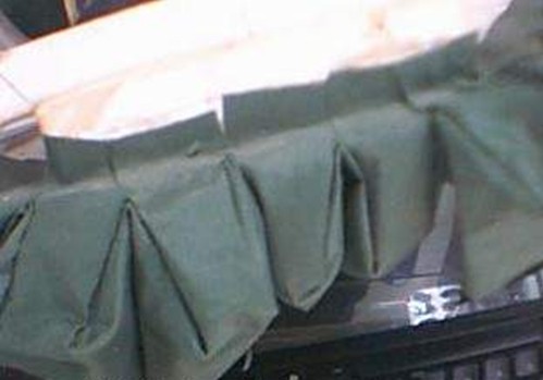

气垫是用雨衣布料手工缝制的
