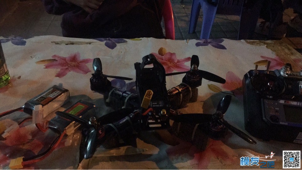

炸鸡了 电机 作者:mingh0 2808
炸鸡了 然后电机有点不顺感觉磨着磨着的样子 怎么办
发表于 2017-12-13 18:28:39 | 显示全部楼层
有可能电调问题

发表于 2017-12-13 20:08:42 | 显示全部楼层
轴炸弯了。

发表于 2017-12-14 01:31:00 | 显示全部楼层
用手转动如果有剐蹭感或是卡涩感就是电机轴摔弯了,只能换新的

发表于 2017-12-14 12:01:50 | 显示全部楼层
一是轴弯了,一是礠钢松脱,你要是不会修就买个同型号的换了

发表于 2017-12-14 16:17:11 | 显示全部楼层
就三个原因,轴承坏了,轴弯了,进沙子了。。。
进沙子一般再飞几圈就自己好了。
剩下两个问题都好修。。。买个同型号的换上就行。
要是电机有点问题就换新的反正我是玩不起。。。
