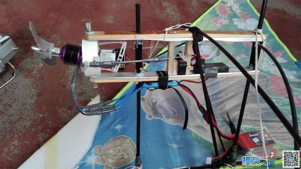

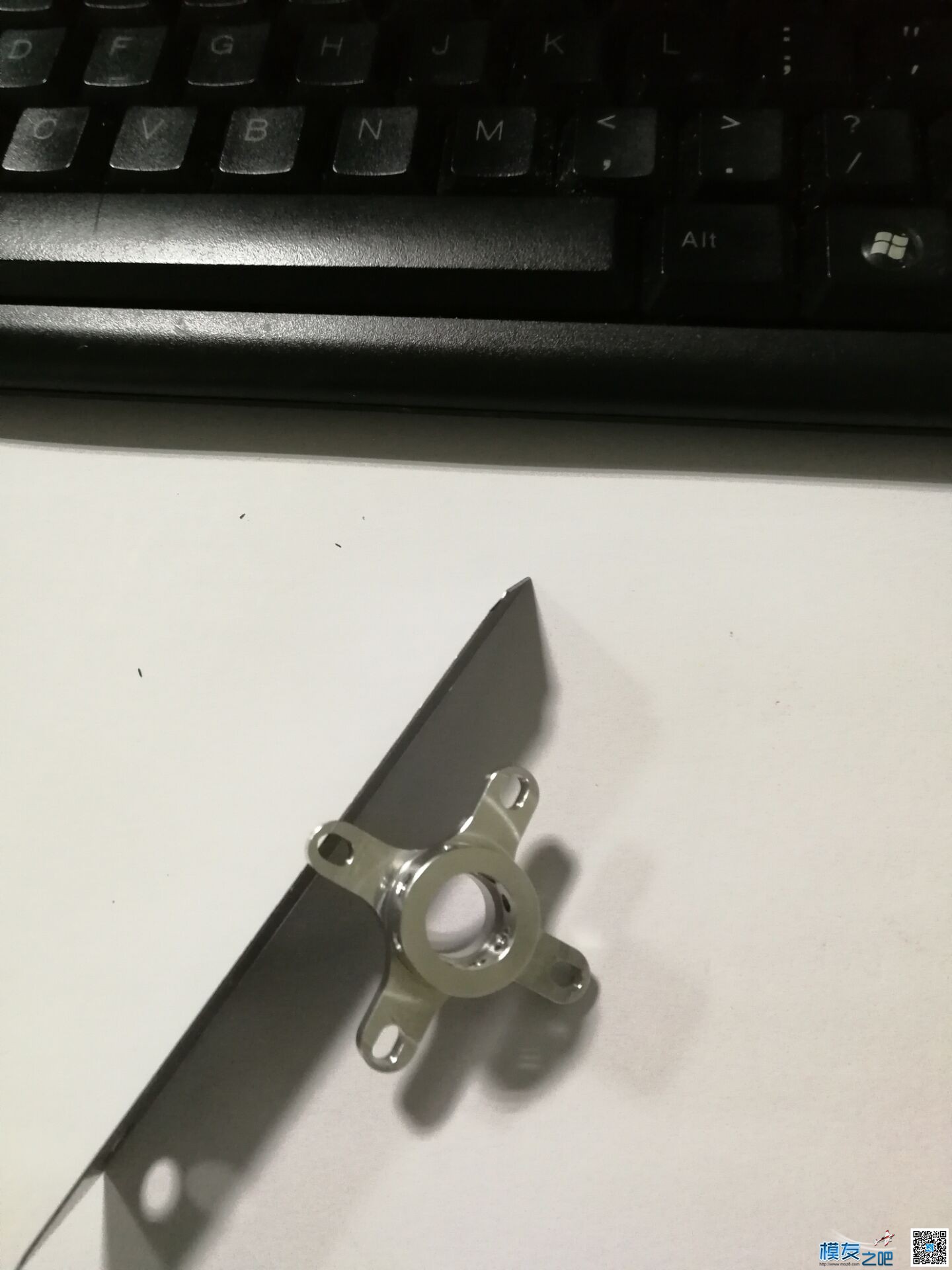

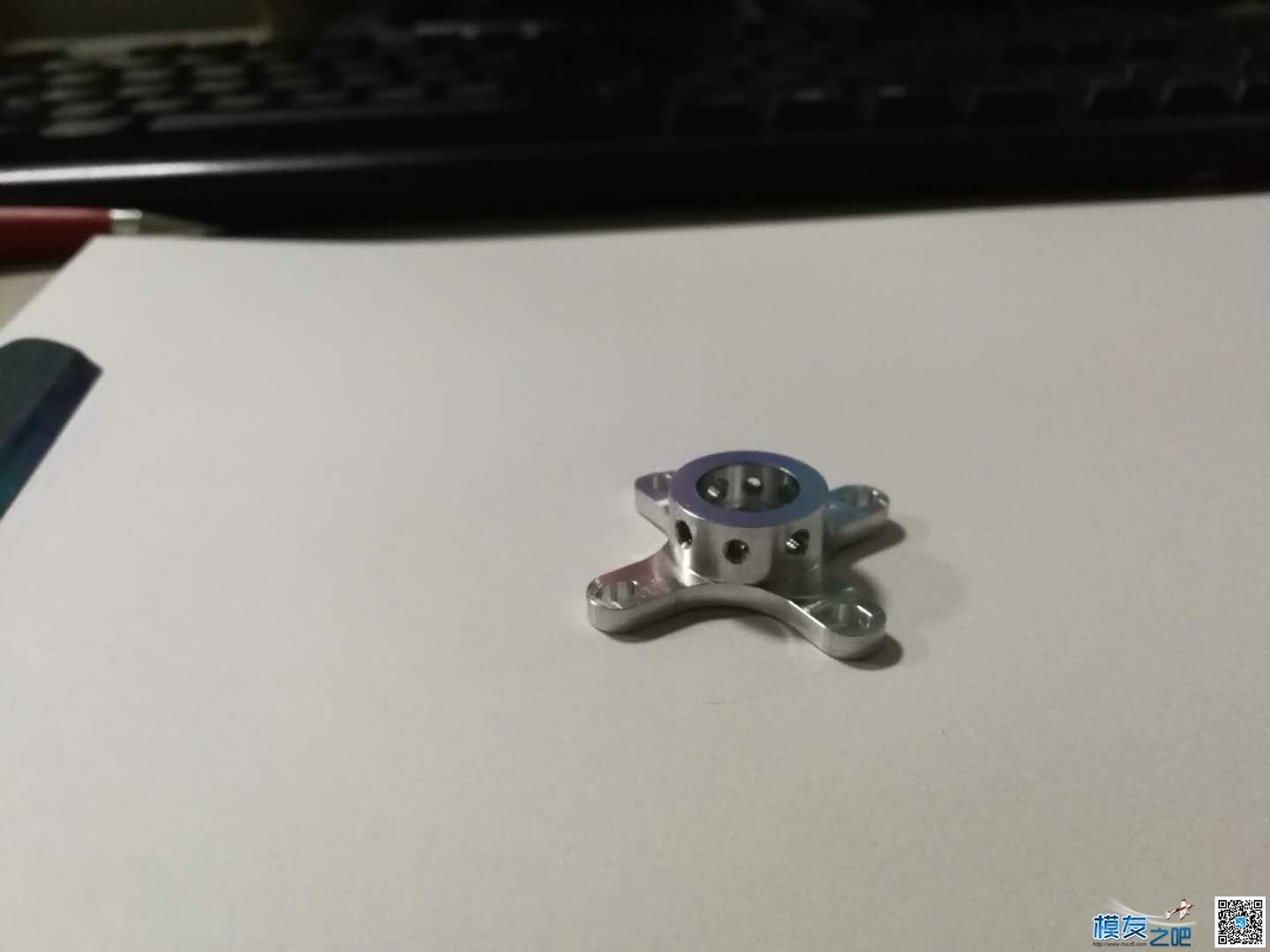

名称:全向矢量转向风动推(拉)力一体化系统
机座:全新设计CNC航空铝合金电机座
全向矢量转向:全向矢量转向部分采用加硬强化钢制作(超耐磨高强度)
舵机:金属齿轮12克数码舵机
舵机座:2mm碳板可调节分体式舵机座(可自由调节距离,方向和转向,安装灵活)
方碳管:采用6*6*4.9方碳管(做高强度的支撑,只要将它固定在飞机上.风筝上或其它需要的物体上就能用,安装超简单的)
转向角度:全向(十字45度,X字45度,横向45度,纵向45度)
控制模式:支持常规模式和混控三角翼两种控制模式
安装:只要将方碳管固定在飞机上.风筝上或其它需要的物体上就能用,安装超简单的
应用范围:航模飞机F35,SU35,遥控风筝,风动船,风动风车,只要能装下,理论上都可以用
专为遥控电动风筝设计

发表于 2017-12-18 23:10:48 | 显示全部楼层
反扭矩怎么克服?你这种中间是一个球连接吧,总不能考两个舵机拉杆克服吧
