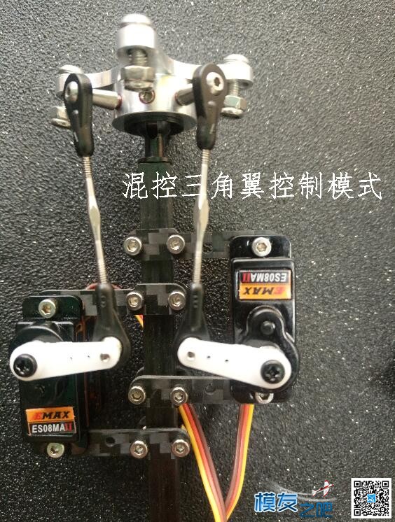

DIY全向矢量电机座

小浩浩 发表于 2017-12-18 23:10
反扭矩怎么克服?你这种中间是一个球连接吧,总不能考两个舵机拉杆克服吧
他用的cvd不是球头,本来就两个自由度,扭矩自然是cvd传过去
发表于 2017-12-19 08:57:53 | 显示全部楼层
12g舵机猛能顶得住吗

 楼主| 发表于 2017-12-19 10:45:21 | 显示全部楼层
sj750511 发表于 2017-12-19 00:02
能不用副翼?你咋修正机翼水平?到底懂个啥?就来大放厥词?
遥控风筝懂吗? 风筝那来的副翼???       自己查一下,    给遥控风筝用的!
 楼主| 发表于 2017-12-19 10:45:56 | 显示全部楼层
sj750511 发表于 2017-12-19 00:00
搞笑了,你这个最多只能装在后退机上。其实一点意义都没有的东西
遥控风筝懂吗?    自己查一下,    给遥控风筝用的!

 楼主| 发表于 2017-12-19 10:58:45 | 显示全部楼层
你告诉我,这个那来的副翼!!!!!!!!!!!!!!!!!!!!!!!

发表于 2017-12-19 20:28:19 | 显示全部楼层
可以想象,电机转快了以后整个结构会抖得和得了脑血栓一样,不用看隔壁吴老二也浑身发抖。
 楼主| 发表于 2017-12-20 11:23:37 | 显示全部楼层
测试证明你错了!!http://v.youku.com/v_show/id_XMzI0Njg5NzA2MA==.html?spm=a2h3j.8428770.3416059.1
 楼主| 发表于 2017-12-20 11:50:31 | 显示全部楼层
几何形中,三角形是最稳的,知么,支撑主体和两个金属齿轮数码舵机支撑 形成三角形,直升飞机也是这个原理,直升飞机很抖么???
发表于 2017-12-23 11:15:35 | 显示全部楼层
qq253655695 发表于 2017-12-20 11:50 DIY全向矢量电机座  作者:Pulsar 396
几何形中,三角形是最稳的,知么,支撑主体和两个金属齿轮数码舵机支撑 形成三角形,直升飞机也是这个原 ...
三角形稳定,我知不知道并不重要。你发的视频连个螺旋桨都没有,是来秀智商吗?你上个7寸以上桨满油来个视频我看看?
 楼主| 发表于 2017-12-23 12:28:34 | 显示全部楼层
低熵体 发表于 2017-12-23 11:15
三角形稳定,我知不知道并不重要。你发的视频连个螺旋桨都没有,是来秀智商吗?你上个7寸以上桨满油来个 ...
优酷  找  全向矢量电机座 有视频    这边视频发不了  25号上10寸桨给你秀一下,淘宝也有25号
