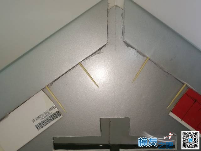

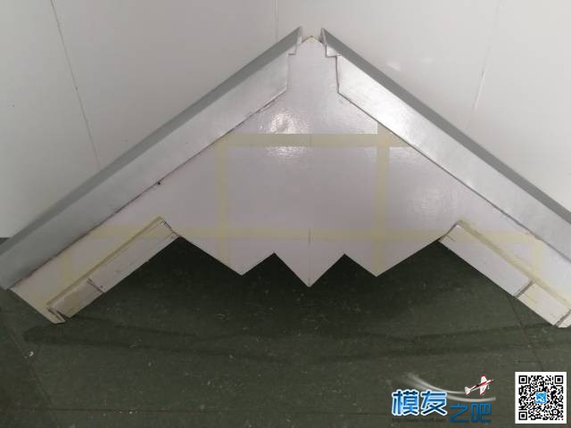

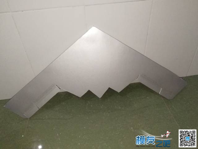

DIY完毕  重心调好后 试滑速度可以,等待试飞

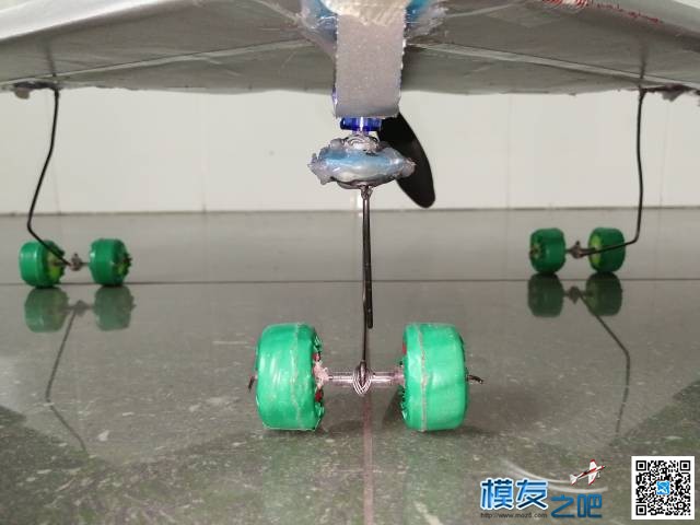

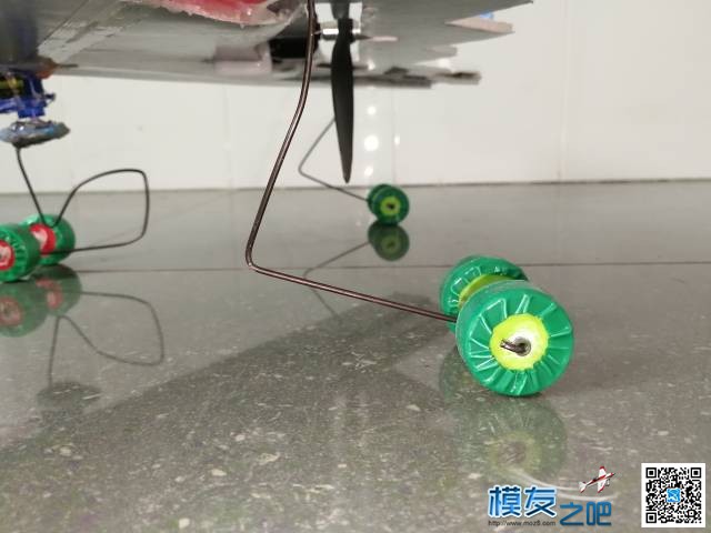

还没试,推力我没有专门测量   垂直向上快满油的时候就能感到向上的推力了
发表于 2017-12-19 10:04:35 | 显示全部楼层
这轮子起飞,降落肯定秒瘫痪
 楼主| 发表于 2017-12-19 10:08:30 | 显示全部楼层
fireice647 发表于 2017-12-19 10:04 DIY完毕  重心调好后 试滑速度可以, DIY 作者:战鹰A 6146
这轮子起飞,降落肯定秒瘫痪
哈哈,还别说   前轮还真瘫痪过    现在我准备把前轮舵机弄到上面去
发表于 2017-12-19 10:11:24 | 显示全部楼层
战鹰A 发表于 2017-12-19 10:08 DIY完毕  重心调好后 试滑速度可以, DIY 作者:fireice647 1477
你是老师傅还新手,老师傅的话当我多说了,新手的话你这肯定不行。我们天天飞起落架的,那么厚实的也会弯掉,你这我只能呵呵………
发表于 2017-12-19 10:16:20 | 显示全部楼层
苦逼的辉盛舵机居然直接连在了 起落架上
 楼主| 发表于 2017-12-19 10:17:29 | 显示全部楼层
fireice647 发表于 2017-12-19 10:11 DIY完毕  重心调好后 试滑速度可以, DIY 作者:战鹰A 7992
你是老师傅还新手,老师傅的话当我多说了,新手的话你这肯定不行。我们天天飞起落架的,那么厚实的也会弯 ...
鄙人刚入魔,感觉也存在很多问题,欢迎你和大家能够指正 谢谢
 楼主| 发表于 2017-12-19 10:19:33 | 显示全部楼层
开心木纹 发表于 2017-12-19 10:16 DIY完毕  重心调好后 试滑速度可以, DIY 作者:战鹰A 6738
苦逼的辉盛舵机居然直接连在了 起落架上
我也觉得惨不忍睹,现在把前面的全拆下来咯
 楼主| 发表于 2017-12-19 10:21:29 | 显示全部楼层
开心木纹 发表于 2017-12-19 10:16 DIY完毕  重心调好后 试滑速度可以, DIY 作者:战鹰A 2017
苦逼的辉盛舵机居然直接连在了 起落架上
除了安全性,另外滑快了转向也不好控制 容易翻

我这个是用饮料瓶做的,,你的情况我个人感觉:1. 重心靠前  2.升降翼向上的幅度偏小   3.前轮起落架较软、较短       (欢迎行内人补充)

聪明   不过我上面的机罩还没盖

这个翼型我喜欢

这一次性起落架不行,拆了吧,手抛!
