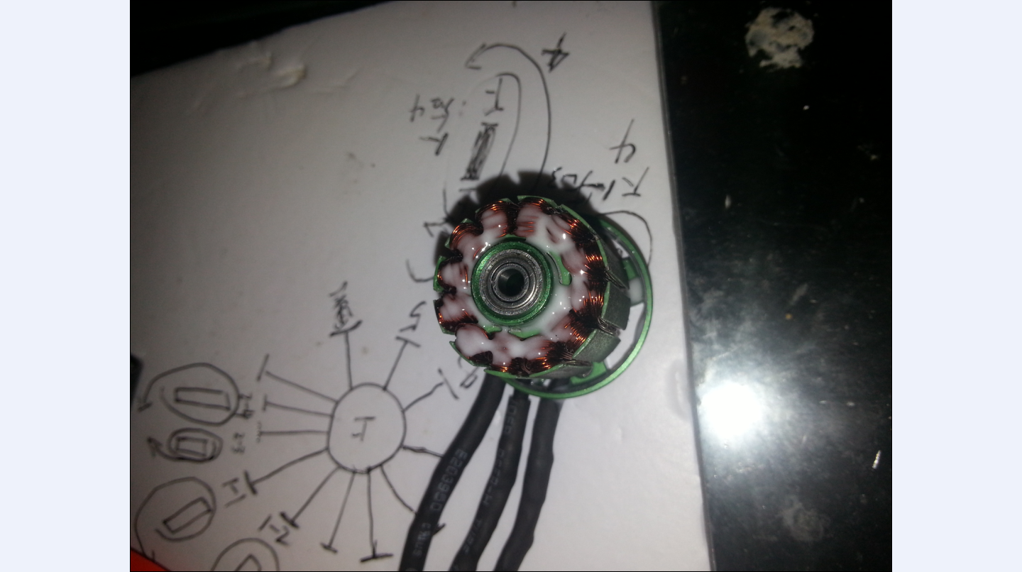

1.坏的原因:这个电机是之前中奖的,拿到后测试的时候就出问题了,一片磁钢涂胶,把电机线摩掉了皮,其中一条摩掉了一半的线,(因为是中奖的没有保修,)自己做了一下绝缘。前几天终于坏了。2217-8  KV2300 电机修理 电机,高压电机修理,电机维修修理 作者:江南小丸子 9205
不太清楚将就吧,这次红线彻底断了,因为断在里面没法在处理了,找拆开重绕。
原来的是 2217-8  KV2300  0.31的线  6根  8圈
想重绕    2217    KV1000左右  0.21的线  5根   20圈
拆电机就不说了多会的,

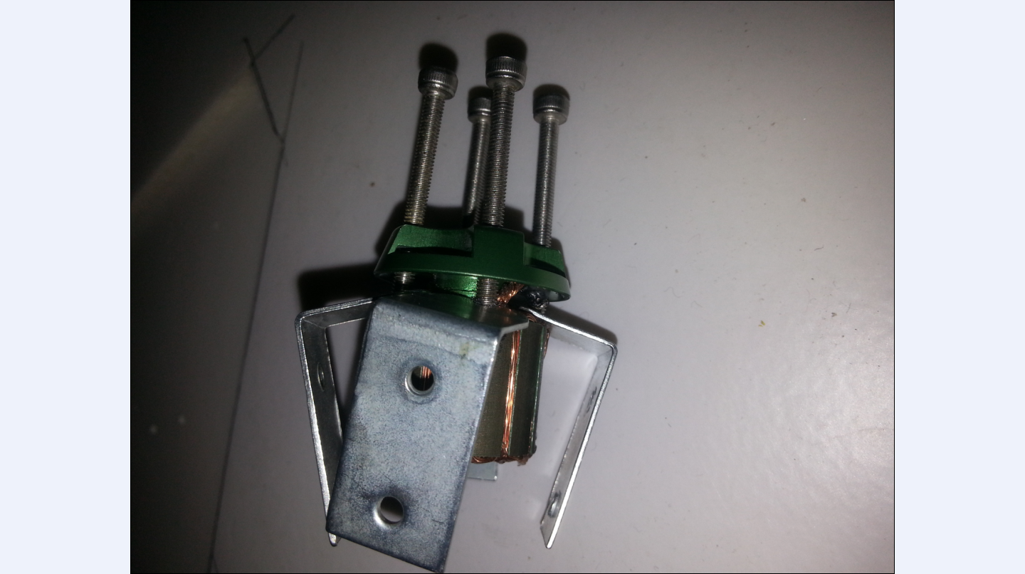

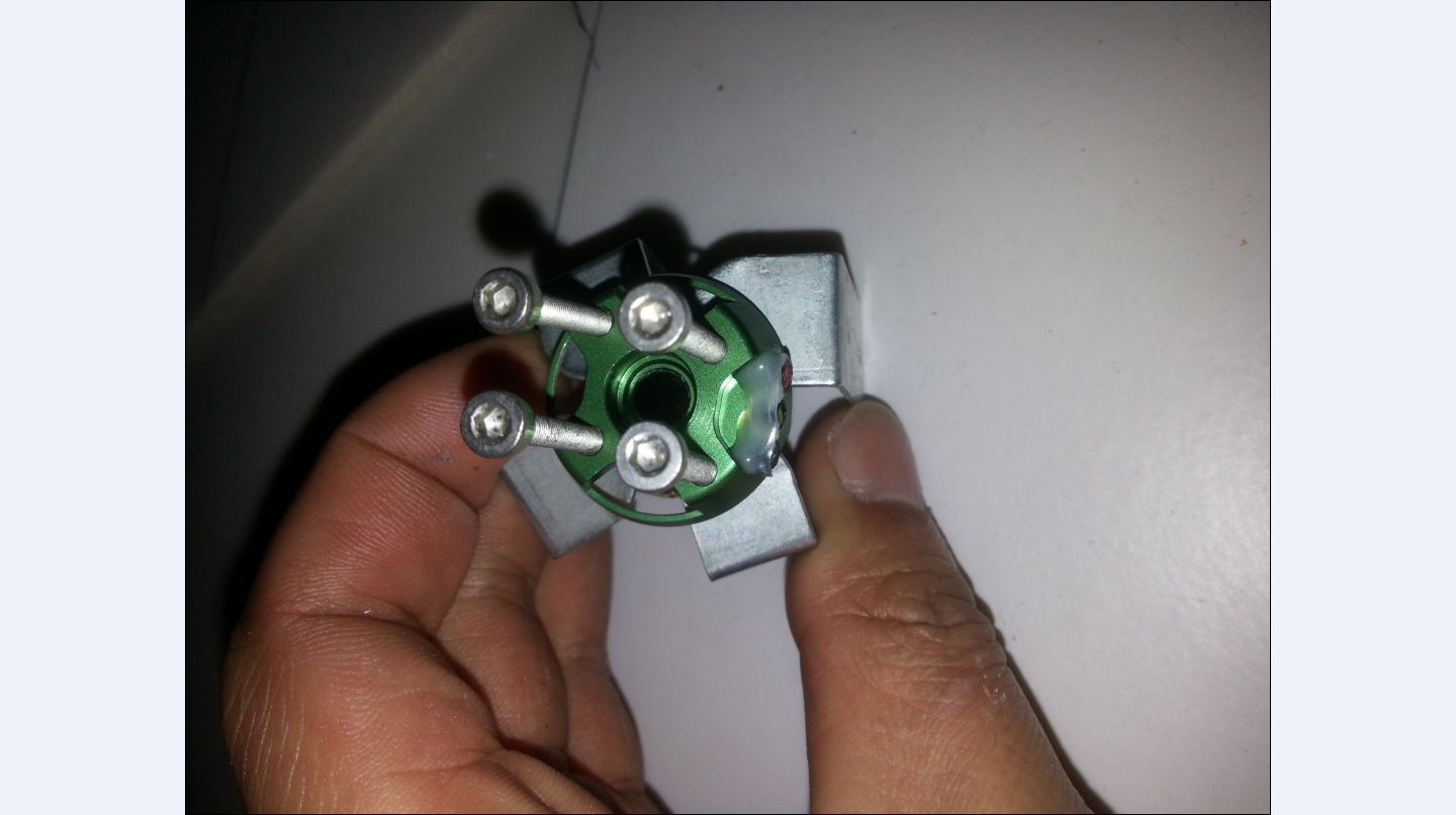

从拆电机的定子开始
我是用这种方法的不知道算不算创新

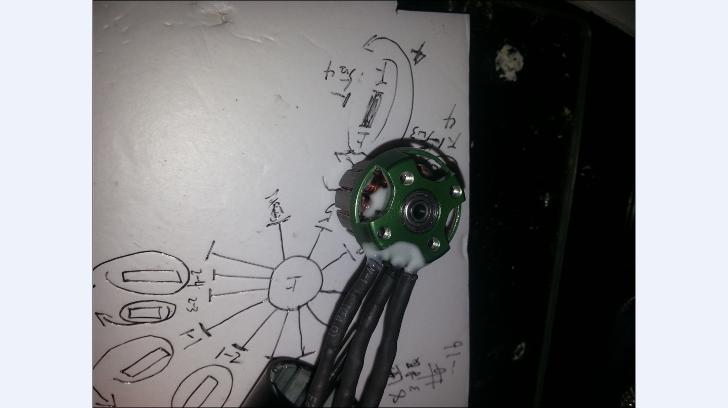

2217-8  KV2300 电机修理 电机,高压电机修理,电机维修修理 作者:江南小丸子 3775 2217-8  KV2300 电机修理 电机,高压电机修理,电机维修修理 作者:江南小丸子 2313 2217-8  KV2300 电机修理 电机,高压电机修理,电机维修修理 作者:江南小丸子 2367
注意力度,很好拆的。

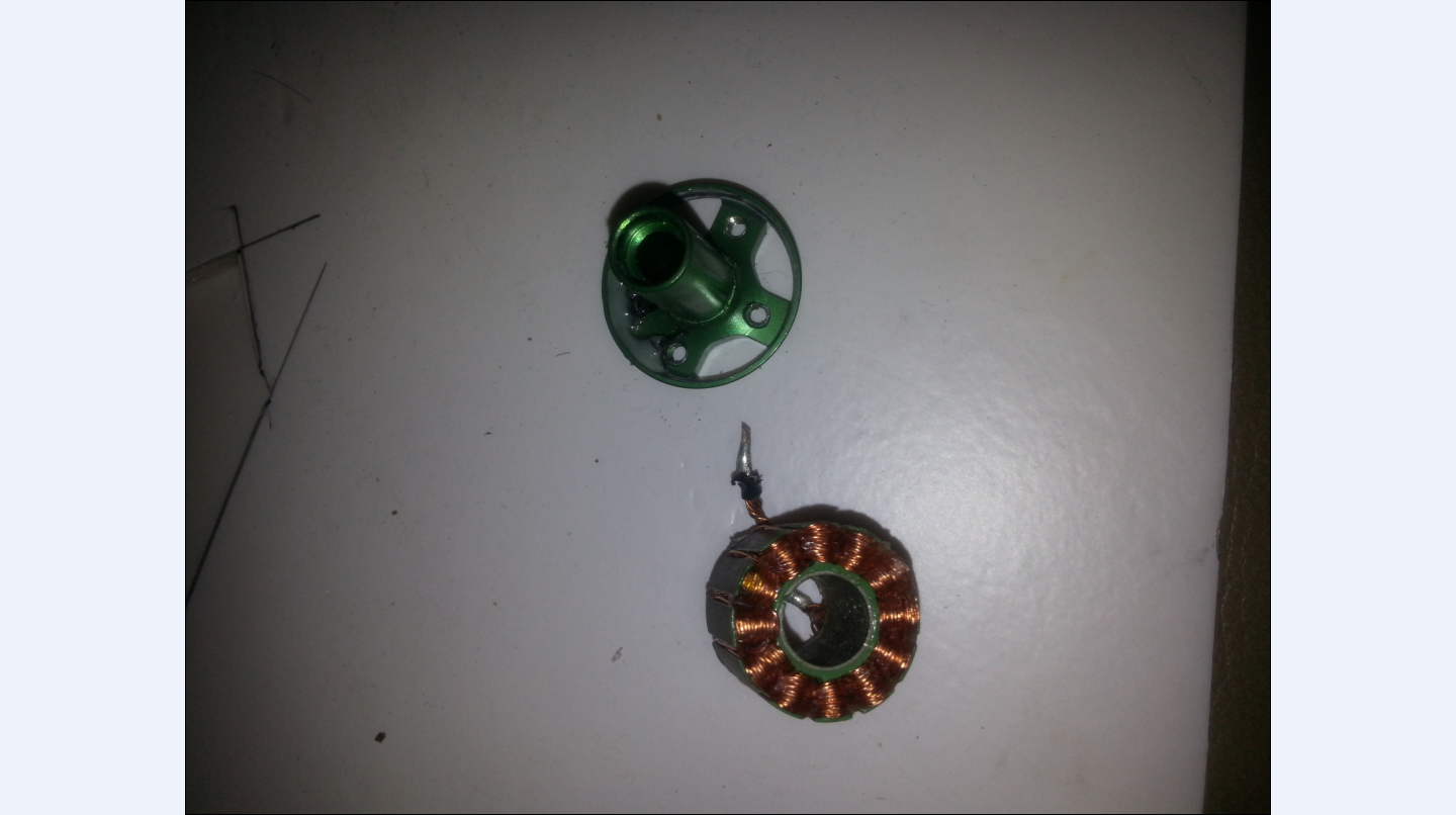

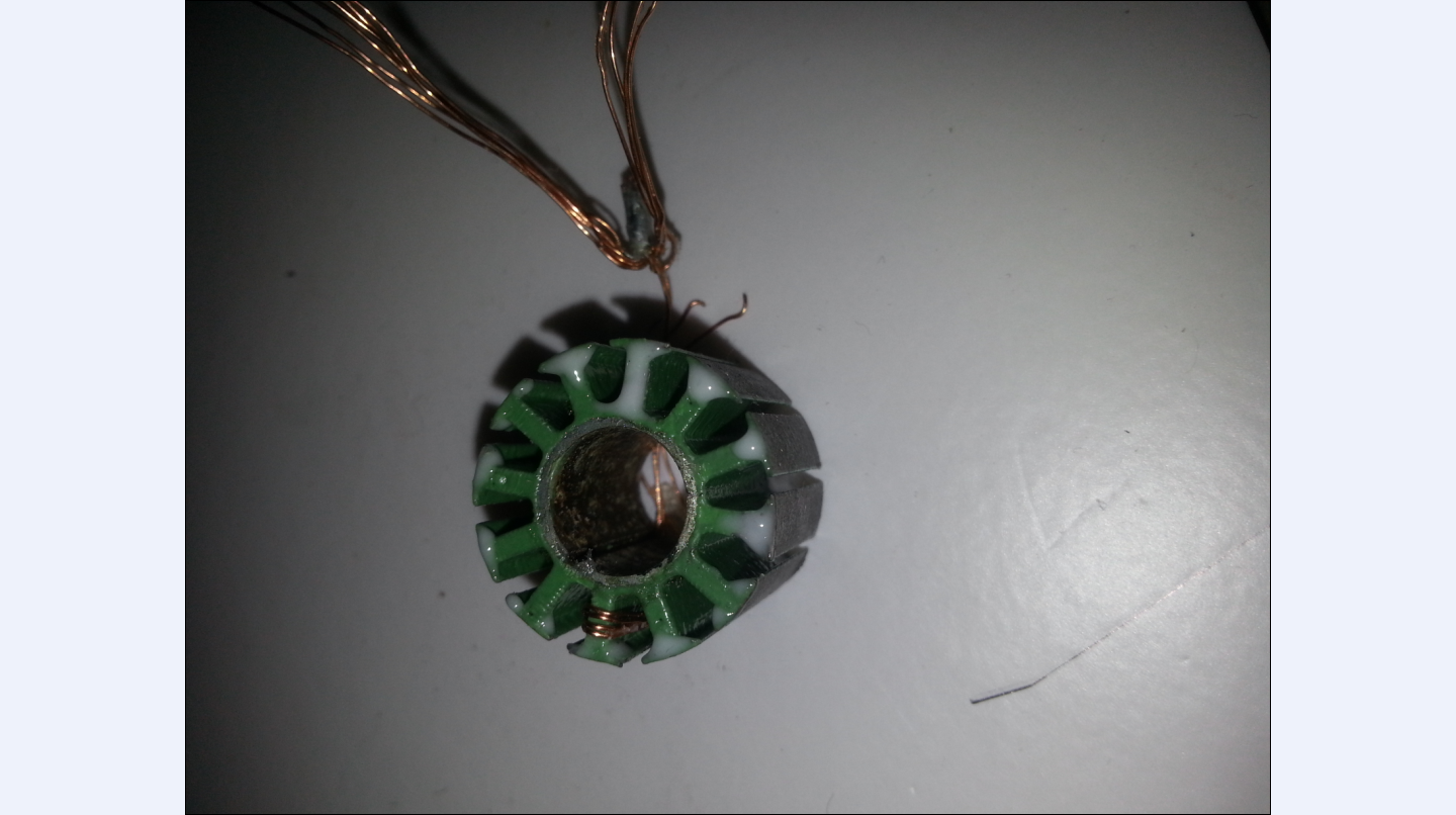

拆开后
2217-8  KV2300 电机修理 电机,高压电机修理,电机维修修理 作者:江南小丸子 5636 2217-8  KV2300 电机修理 电机,高压电机修理,电机维修修理 作者:江南小丸子 6583 2217-8  KV2300 电机修理 电机,高压电机修理,电机维修修理 作者:江南小丸子 4191 2217-8  KV2300 电机修理 电机,高压电机修理,电机维修修理 作者:江南小丸子 6725
把线全部拆下,拆好后
2217-8  KV2300 电机修理 电机,高压电机修理,电机维修修理 作者:江南小丸子 40 2217-8  KV2300 电机修理 电机,高压电机修理,电机维修修理 作者:江南小丸子 702
我把 定子拆毛了,用环氧胶修补一下,
2217-8  KV2300 电机修理 电机,高压电机修理,电机维修修理 作者:江南小丸子 8879

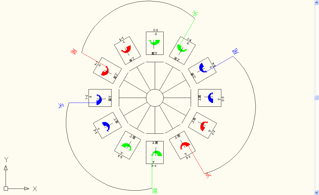

绕发图用CAD画了一下,
红色是1-1(10圈)       1-2(10圈)       1-3(10圈)       1-4(10圈)
蓝色是2-1(10圈)      2-2(10圈)       2-3(10圈)       2-4(10圈)
绿色是3-1(10圈)      3-2(10圈)       3-3(10圈)       3-4(10圈)
1-1的头和2-4的尾   并成1条线
2-1的头和3-4的尾   并成1条线
3-1的头和1-4的尾   并成1条线
2217-8  KV2300 电机修理 电机,高压电机修理,电机维修修理 作者:江南小丸子 2175

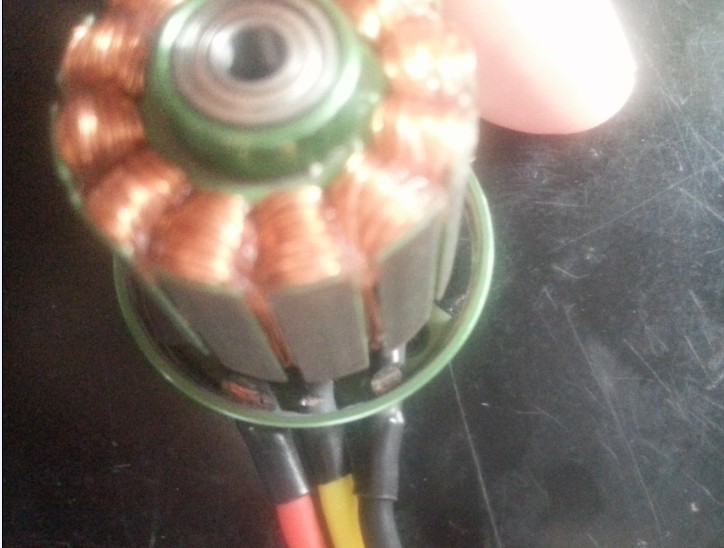

绕好的
2217-8  KV2300 电机修理 电机,高压电机修理,电机维修修理 作者:江南小丸子 849 2217-8  KV2300 电机修理 电机,高压电机修理,电机维修修理 作者:江南小丸子 1549
把定子用手按下去,注意力度,不是太紧的。

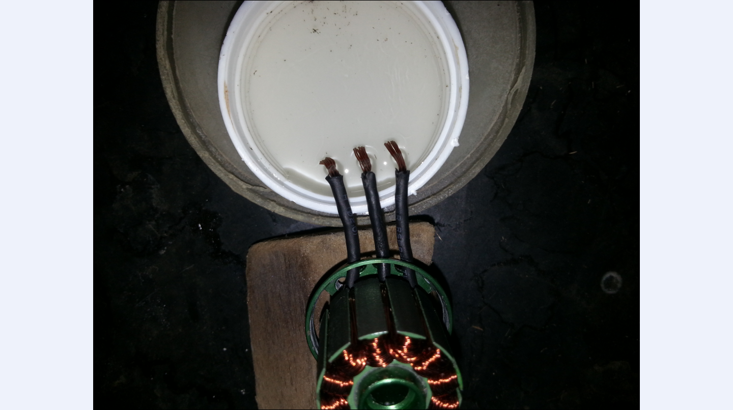

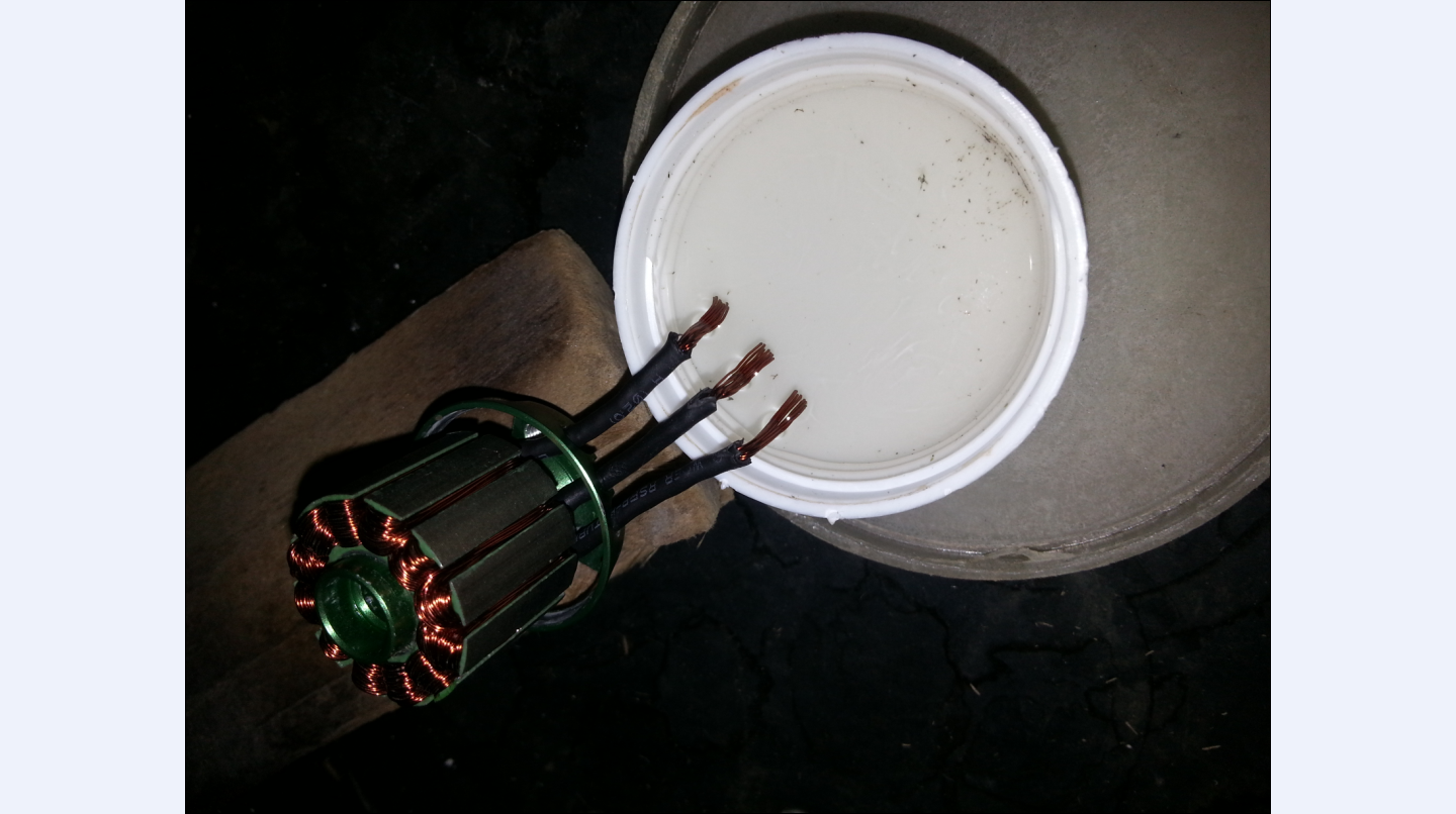

把线头修平,开始处理表面的漆,我之前有教过(http://www.moz8.com/thread-13383-1-1.html
2217-8  KV2300 电机修理 电机,高压电机修理,电机维修修理 作者:江南小丸子 3355 2217-8  KV2300 电机修理 电机,高压电机修理,电机维修修理 作者:江南小丸子 7017
泡几分钟
轻轻刮一下
2217-8  KV2300 电机修理 电机,高压电机修理,电机维修修理 作者:江南小丸子 4278
就可以上锡了(漂亮)我是接硅胶线的,也可以留长点接香蕉头。
2217-8  KV2300 电机修理 电机,高压电机修理,电机维修修理 作者:江南小丸子 7861
把轴承,转子什么的多安装好,一定要测试,
2217-8  KV2300 电机修理 电机,高压电机修理,电机维修修理 作者:江南小丸子 3360
3s     9050桨   850g
3s     1047桨   980g
3s     1147桨   1150g
个人感觉还算满意,

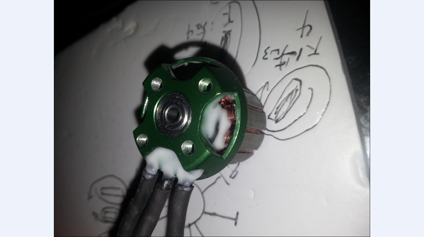

还别忙着用,把转子拆下上胶,我是用的250度的环氧树脂胶,
2217-8  KV2300 电机修理 电机,高压电机修理,电机维修修理 作者:江南小丸子 9635 2217-8  KV2300 电机修理 电机,高压电机修理,电机维修修理 作者:江南小丸子 5407 2217-8  KV2300 电机修理 电机,高压电机修理,电机维修修理 作者:江南小丸子 8965 2217-8  KV2300 电机修理 电机,高压电机修理,电机维修修理 作者:江南小丸子 2237
等胶干后就可以正常使用了,
我上好胶后测试,不知道是什么原因,上好胶后拉力会大30g的样子。

你牛,比原来的推力还大30G了?你用的树脂怎么像是AB胶来的,不过我还没有看过环氧树脂的,呵呵

楼主什么都做得好,最后上了那一坨让人大跌眼镜。实在是太丑了

傻鸭 发表于 2013-12-26 16:19 2217-8  KV2300 电机修理 电机,高压电机修理,电机维修修理 作者:江南小丸子 7807
你牛,比原来的推力还大30G了?你用的树脂怎么像是AB胶来的,不过我还没有看过环氧树脂的,呵呵 ...
是在漆包线上胶后比没上胶多30g拉力的样子,
 楼主| 发表于 2013-12-27 08:51:44 | 显示全部楼层
雪花 发表于 2013-12-27 02:24 2217-8  KV2300 电机修理 电机,高压电机修理,电机维修修理 作者:江南小丸子 2801
就是最后上的那一坨后多了30g的拉力比没上的时候,不知道是什么原因?
 楼主| 发表于 2013-12-27 08:54:06 | 显示全部楼层
我的胶是E-H60P树脂胶,厂里在用的,就是干的比较慢,如果有烘箱的话60度1小时就OK啦
