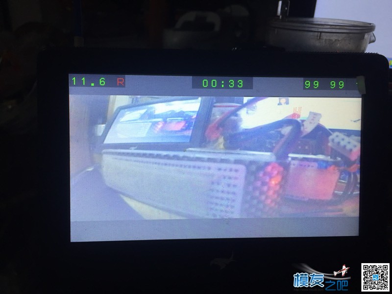

前几天还好好的。今天上电后就是视频图像没有osd信息现在。这个是什么问题啊

 楼主| 发表于 2017-12-26 19:54:09 | 显示全部楼层
osd已经全部重新刷写还是什么都没有
发表于 2017-12-26 23:40:17 | 显示全部楼层
显示制式选对了吗?

osd已经全部重新刷写还是什么都没有
八成传感器坏了,我的飞控也这样,返厂修好了
发表于 2017-12-27 01:28:06 | 显示全部楼层
或者OSD供电不足
经常5V不够就不显示了
 楼主| 发表于 2017-12-27 01:58:28 | 显示全部楼层
gaware 发表于 2017-12-26 23:40 麻烦大家帮忙看看miniosd是什么问题 OSD,好好的,就是,这个,现在 作者:风中天堂 5825
显示制式选对了吗?
显示制式肯定是对的。前几天用的都好好的
 楼主| 发表于 2017-12-27 02:01:00 | 显示全部楼层
artzok 发表于 2017-12-26 23:45 麻烦大家帮忙看看miniosd是什么问题 OSD,好好的,就是,这个,现在 作者:风中天堂 7339
请问是osd的传感器还是飞控的传感器
 楼主| 发表于 2017-12-27 02:02:42 | 显示全部楼层
ezk 发表于 2017-12-27 01:28 麻烦大家帮忙看看miniosd是什么问题 OSD,好好的,就是,这个,现在 作者:风中天堂 3021
或者OSD供电不足
经常5V不够就不显示了
好的谢谢。我试试单独供电

问题还是没有解决。独立供电也试试过了

发表于 2017-12-27 21:46:28 | 显示全部楼层
OSD单独供电,不接摄象头,能看到字母吗?
 楼主| 发表于 2017-12-27 22:03:13 | 显示全部楼层
泡泡 发表于 2017-12-27 21:46 麻烦大家帮忙看看miniosd是什么问题 OSD,好好的,就是,这个,现在 作者:风中天堂 9929
不接摄像头也没有
 楼主| 发表于 2017-12-27 22:05:04 | 显示全部楼层
泡泡 发表于 2017-12-27 21:46 麻烦大家帮忙看看miniosd是什么问题 OSD,好好的,就是,这个,现在 作者:风中天堂 4014
不接摄像头的话画面就是灰白色的
发表于 2017-12-30 23:33:16 | 显示全部楼层
风中天堂 发表于 2017-12-27 22:05
不接摄像头的话画面就是灰白色的
能刷写固件吗?
 楼主| 发表于 2017-12-31 09:17:41 | 显示全部楼层
泡泡 发表于 2017-12-30 23:33 麻烦大家帮忙看看miniosd是什么问题 OSD,好好的,就是,这个,现在 作者:风中天堂 2888
能刷写固件吗?
可以刷写固件
