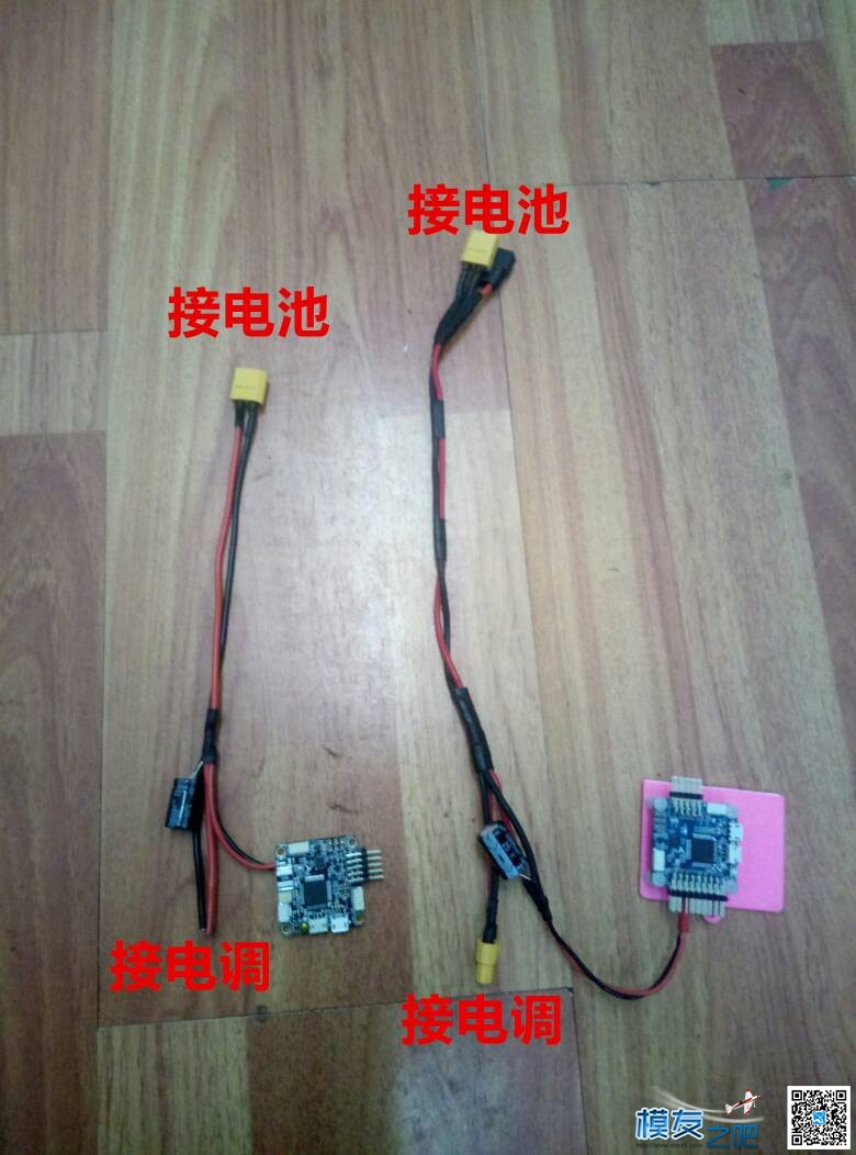

 楼主| 发表于 2018-1-18 22:55:43 | 显示全部楼层
更新f4v2不接电流计以及f4v3的接线方法,安全起见,不接电流计,一般飞行看电压即可

发表于 2018-4-19 22:41:10 | 显示全部楼层
你好 问下  我用 天9超级版 的PPm接收机    但是各通道的行程达不到最低1000最高2000  需要怎么调
 楼主| 发表于 2018-4-19 23:13:24 | 显示全部楼层
工程师 发表于 2018-4-19 22:41 《CHINA FPV教程》一起来用INAV飞固定翼  作者:xiaoyi1225 2948
你好 问下  我用 天9超级版 的PPm接收机    但是各通道的行程达不到最低1000最高2000  需要怎么调 ...
改成wbus
