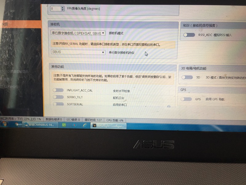

发表于 2018-10-9 16:09:14 | 显示全部楼层
请问一下,我这个F4遥控器界面打杆没反应,是什么情况,我是按着你的教程走的,到这儿不行了
《CHINA FPV教程》一起来用INAV飞固定翼  作者:19930102fxy 9826
《CHINA FPV教程》一起来用INAV飞固定翼  作者:19930102fxy 3145
《CHINA FPV教程》一起来用INAV飞固定翼  作者:19930102fxy 5671
 楼主| 发表于 2018-10-9 17:57:23 | 显示全部楼层
19930102fxy 发表于 2018-10-9 16:09 《CHINA FPV教程》一起来用INAV飞固定翼  作者:xiaoyi1225 469
遥控器对频,ppm还是sbus选一下,端口有没有开
发表于 2018-10-11 11:57:14 | 显示全部楼层
xiaoyi1225 发表于 2018-10-9 17:57 《CHINA FPV教程》一起来用INAV飞固定翼  作者:19930102fxy 793
谢谢,已解决,端口开错了
