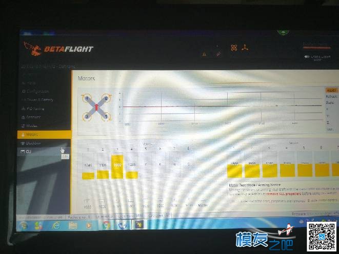

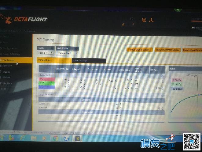

我是穿越小白,这个问题困扰我好几天了,一直没搞好,求助各位模友:
1.机子配置: naze32飞控(不带罗盘和气压计),1806电机,blheli电调,at9遥控;
2.刷betaflight,pid我没动过,其他的我按泡泡老师的教程设置了bf固件和遥控;
问题:电机和电调已经做了校准,试飞老往右边跑,在bf固件moters界面四个电机不同步

发表于 2018-2-19 17:59:10 | 显示全部楼层
完全是正常现象

发表于 2018-2-19 18:04:48 | 显示全部楼层
一般是没上桨,系统自动调整平衡不起作用,造成较低一侧不断加调整量形成。建议先校准水平,再试  。

发表于 2018-2-19 23:25:03 | 显示全部楼层
我的也出现四个电机不同步的情况,但飞控是kingkong F3,用BF软件恢复原始设置,把接收机的选项设置好,其他不动,默认即可,同时多校准几次油门,四个电机就能同步的,仅供参考

早上飞了,飞起来会飘。是不是跟飞控没有罗盘和声呐有关

谢谢您的解惑,早上飞装桨飞还是飘,一会按您的方法试试

发表于 2019-7-3 16:11:36 | 显示全部楼层
殳几又 发表于 2018-2-19 23:25
我的也出现四个电机不同步的情况,但飞控是kingkong F3,用BF软件恢复原始设置,把接收机的选项设置好,其 ...
是在地面站做校准吗?如何操作呢?谢谢
发表于 2019-7-5 08:16:01 | 显示全部楼层
飞机模式选对了吗?
