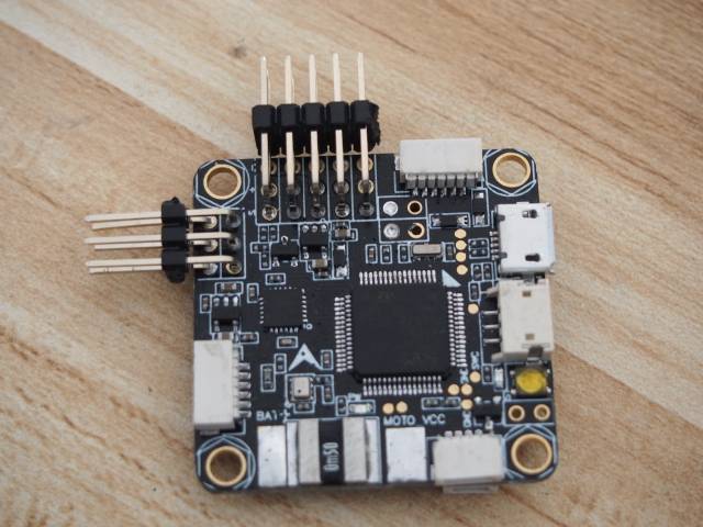

发表于 2018-3-23 12:21:00 | 显示全部楼层
my21602 发表于 2018-3-22 11:14 报废F3的修复之路  作者:xiaoyi1225 1010
具体要看电路板烧成什么样?发个高清图。
正面没啥事,反面有一个叫mp1593的烧了,不知道其他原件有没有烧,其他地方都是好的
报废F3的修复之路  作者:xiaoyi1225 9355
报废F3的修复之路  作者:xiaoyi1225 553
 楼主| 发表于 2018-3-23 19:39:04 | 显示全部楼层
xiaoyi1225 发表于 2018-3-23 12:21 报废F3的修复之路  作者:my21602 600
我没有找到原理图,mp1593是大电流稳压芯片,我估计是给osd和其它需要大电流电路供电,与主芯片和感应芯片供电分开的。把它焊下来,上电检查主芯片供电电压。
