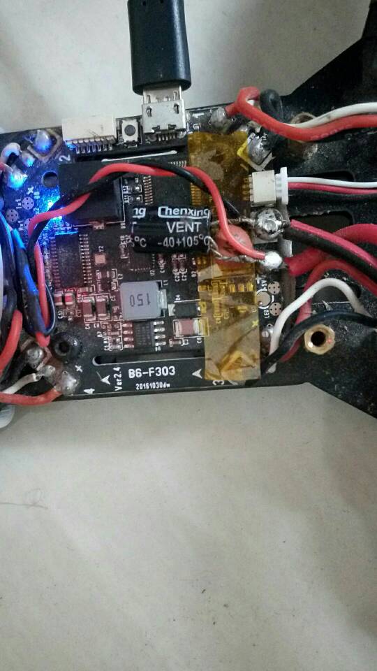

 楼主| 发表于 2018-5-13 18:07:50 | 显示全部楼层
白小淘 发表于 2018-5-12 20:59 B6F303V2飞控识别不了遥控信号,出问题,问点问题,厂家都是大爷。 飞控 作者:武杰杰 8036
Port部分就按你发的第二张图的设置,然后拍下飞控正反面的图片我看看。
搞了两三天,售后自已远程都没搞好。叫飞线,也没飞好。不折腾了,扔车库继续吃灰

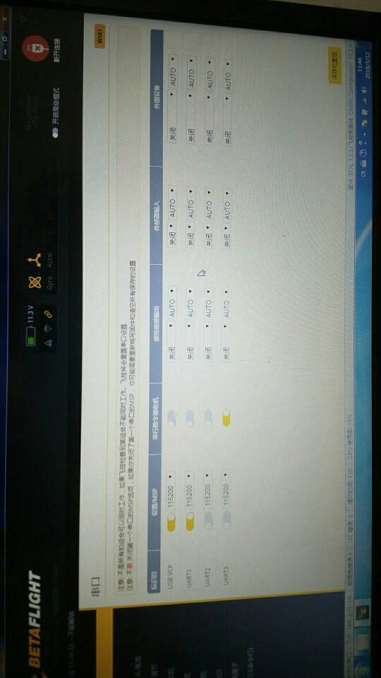

发表于 2018-5-13 17:55:15 | 显示全部楼层
你参考下官方wiki,有讲用resource调换ppm和sbus信号的问题,银燕老幼鹰和et115都需要这样做才能上sbus,这个命令3.3和之前版本的命令还不一样
 楼主| 发表于 2018-5-13 17:48:05 | 显示全部楼层
胖胖。 发表于 2018-5-13 15:50 B6F303V2飞控识别不了遥控信号,出问题,问点问题,厂家都是大爷。 飞控 作者:武杰杰 809
这个飞控好像设计布局有缺陷
搞了两三天,售后自已远程都没搞好。不折腾了,扔车库继续吃灰

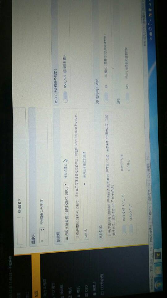

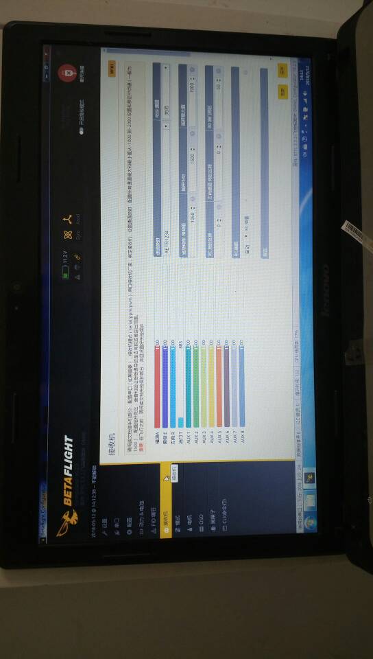

发表于 2018-5-12 20:18:23 | 显示全部楼层
飞控设置的那个界面能发一下截图吗?
 楼主| 发表于 2018-5-12 20:21:04 | 显示全部楼层
艾泽拉斯之龙 发表于 2018-5-12 20:18 B6F303V2飞控识别不了遥控信号,出问题,问点问题,厂家都是大爷。 飞控 作者:武杰杰 942
飞控设置的那个界面能发一下截图吗?
这个界面吗
B6F303V2飞控识别不了遥控信号,出问题,问点问题,厂家都是大爷。 飞控 作者:武杰杰 9876
发表于 2018-5-12 20:59:28 | 显示全部楼层
