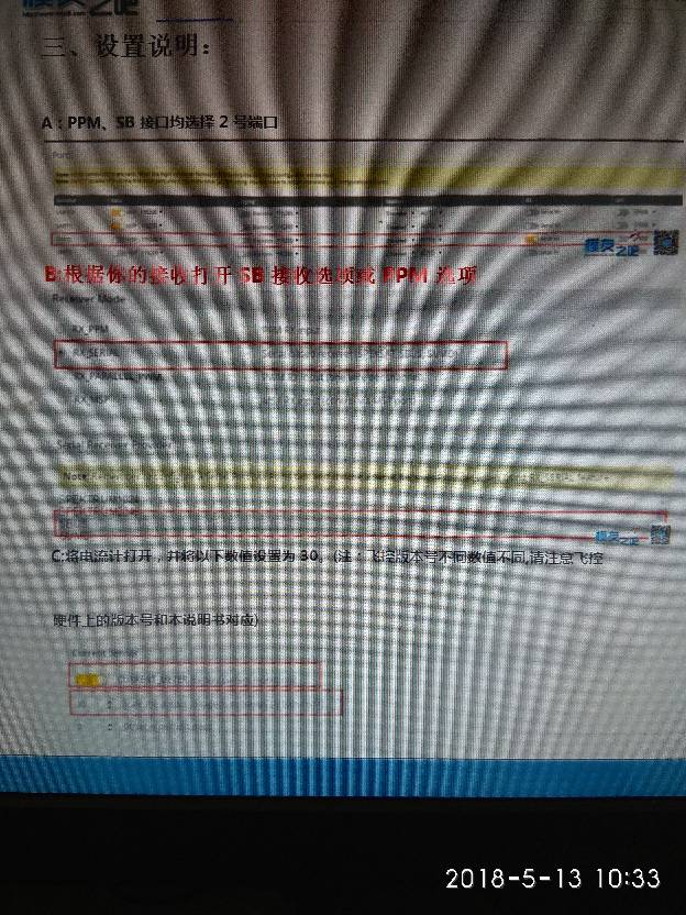

B6F303V2飞控识别不了遥控信号,出问题,问点问题,厂家都是大爷。
 楼主| 发表于 2018-5-13 09:53:55 | 显示全部楼层
rongxz520 发表于 2018-5-13 09:47 B6F303V2飞控识别不了遥控信号,出问题,问点问题,厂家都是大爷。  作者:武杰杰 3671
能排除遥控器的问题吗?飞控能正常刷固件吗
从3.1.5刷到3.3.0,3和.3,3,2都不行,用的是RX716和T8FB接收,T8FB我连在无线模拟器是可以用的。
发表于 2018-5-13 09:54:45 | 显示全部楼层
武杰杰 发表于 2018-5-13 09:47 B6F303V2飞控识别不了遥控信号,出问题,问点问题,厂家都是大爷。  作者:白小淘 7676
万用表具体怎么测,看接收一直有5V电源
直接用电阻或蜂鸣档测,测接收机信号与哪个串口的rx是通的,f303一共三个硬件串口,都是固定的那三个脚,我现在手机没有图,你可以百度或者cubeMX,或者在betaflight里面打开所有串口后使用resource list命令查看。
查到具体接了哪个串口后再设置它为串口接收。

这个界面吗
你把接收机设置成ppm,接收机模式也改成ppm,试试支不支持。接线顺序也看一下,根据说明书的建设顺序接线。
发表于 2018-5-13 10:27:19 | 显示全部楼层
ppm是模拟信号,用数字串口指定不能用,找ppm模拟信号端口

最先用RX716测试PPm,也没反应,萝卜说只支持SBUS,用T8FB也不行
发表于 2018-5-13 10:34:10 | 显示全部楼层
接收机模式选你的那个?
B6F303V2飞控识别不了遥控信号,出问题,问点问题,厂家都是大爷。  作者:rongxz520 8932
发表于 2018-5-13 10:36:15 | 显示全部楼层
接收机模式要选RX-PPM,使用2号端口
发表于 2018-5-13 10:52:14 | 显示全部楼层
武杰杰 发表于 2018-5-13 10:28 B6F303V2飞控识别不了遥控信号,出问题,问点问题,厂家都是大爷。  作者:艾泽拉斯之龙 4146

售后叫我飞线,也不行

飞到RX2,也还是不行

你参考下官方wiki,有讲用resource调换ppm和sbus信号的问题,银燕老幼鹰和et115都需要这样做才能上sbus,这个命令3.3和之前版本的命令还不一样
