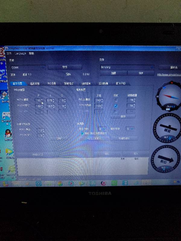

那位模友有遇到过恢复出厂置,云台调好后电机有异响
两轴调试 云台,电机,两轴多点一区,一线两轴图解 作者:zhuqisong 8810
调好的数据
两轴调试 云台,电机,两轴多点一区,一线两轴图解 作者:zhuqisong 6741
发表于 2018-5-15 06:30:25 | 显示全部楼层
你找一下有个频率的,调成
High就好了

 楼主| 发表于 2018-5-16 12:42:27 | 显示全部楼层
szy申子一 发表于 2018-5-15 06:30 两轴调试 云台,电机,两轴多点一区,一线两轴图解 作者:zhuqisong 3583
你找一下有个频率的,调成
High就好了
已解,谢谢
