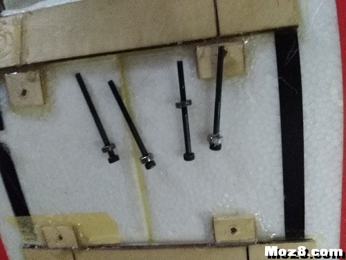

以前都是用橡皮筋固定  试下用螺丝的效果~~
塞斯纳机翼固定改装 电机,塞斯纳 作者:倒着飞 317

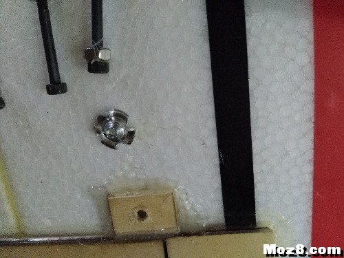

双发的电机座已经装上  期待着双发上天 爪牙螺母在底下
热熔胶即可固定
  机翼可拆 塞斯纳机翼固定改装 电机,塞斯纳 作者:倒着飞 1561 ~~
塞斯纳机翼固定改装 电机,塞斯纳 作者:倒着飞 5244
塞斯纳机翼固定改装 电机,塞斯纳 作者:倒着飞 9667
塞斯纳机翼固定改装 电机,塞斯纳 作者:倒着飞 898
塞斯纳机翼固定改装 电机,塞斯纳 作者:倒着飞 7673

改螺丝的好处是固定牢固,但是炸鸡成本会升高,而且组装拆卸时间会延长。
发表于 2018-5-21 07:47:34 | 显示全部楼层
到飞场要用螺丝刀拧会啊
不用螺丝刀就可以很轻松的拧紧  对于炸鸡后  确实会对机翼造成大伤

到飞场要用螺丝刀拧会啊
用手很轻松搞定  不需要工具
嗯,强迫症,不拧紧心里慌。改成手拧的就完美了
