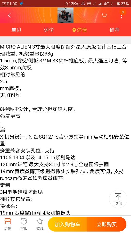

最近看上这台飞机,想问一下动力怎样搭配才合理?

机架35克建议上1306或者1407级别的电机,MINI F4飞塔,电池4S550mah~4S850mah。
