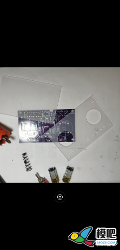

入门半年多了,经过大家的帮助和学习,制作了实物,特此上交作业。感谢“李和飞机”分享的PCB。

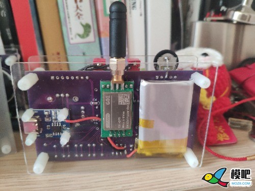

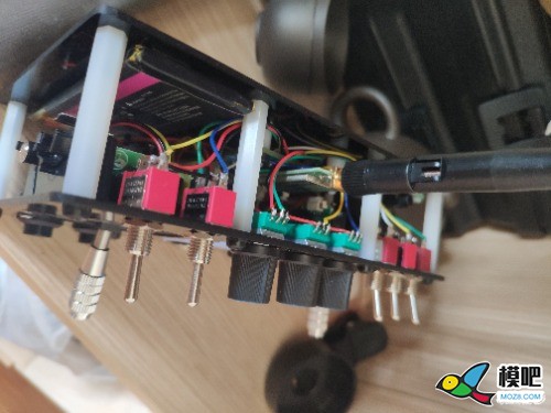

改进了以下内容供大家分享,1.使用了透明有机玻璃保护屏幕也充当面板,而且易于制作。2.更换加长轻触开关,和帽型按键。3.加装5K滚轮电位器添加一个控制通道。
