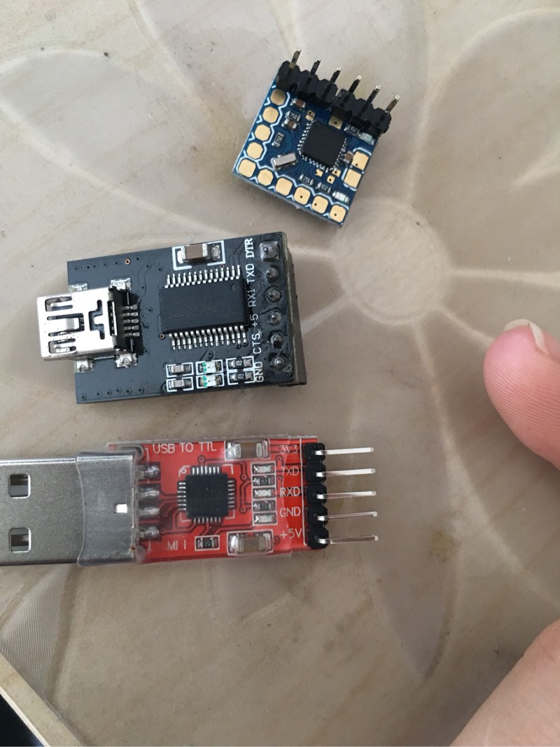

各路大神帮忙看一下手里两个刷写器,那一个能用来给Mini OSD刷,不肾感激求助Mini OSD连接电脑 OSD,app,路大神,求助,连接 作者:19930102fxy 5935 求助Mini OSD连接电脑 OSD,app,路大神,求助,连接 作者:19930102fxy 2557

黑色那个,miniosd需要dtr信号,红色那种没有

首先先谢谢,那驱动,需要什么驱动呢?
一般不用专门装驱动,win8以上操作系统联网状态大部分情况下都能自动装上驱动,不行的话你就找卖家。 至于miniosd本身的调参软件,论坛里应该就有,你找找吧  详情 回复 发表于 2018-6-12 11:29

黑色那个,带dtr插针的

红色怎么接线,求图!
发表于 2018-6-15 21:54:38 | 显示全部楼层
tx对应osd的rx,rx对应osd的tx,然后接地和正极正常接。我记得我当时用软件进行连接的时候,点击软件中的连接以后,需要按一下烧录器上的那个复位开关一下,你可以试试

驱动看看芯片上的型号,应该是FT232
